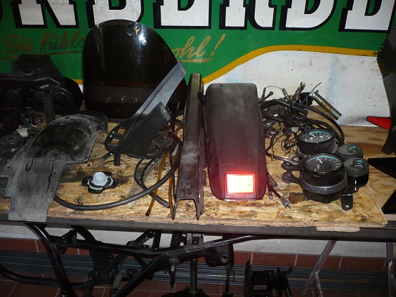

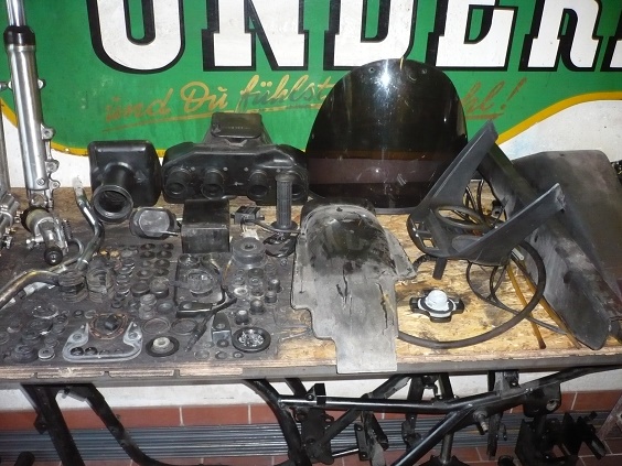

Das komplette Bike 1/3 wurde zerlegt.
Ursprünglich sollte der Motor nicht zerlegt werden. Auf Grund der Ablagerung an den Ventilen und einer bescheiden verlaufenen
Druckverlustprüfung war es dann doch besser. Was mehr Gedanken machte sind die Kolben, die mit ihren Abnutzungen so gar
nicht mit dem makellosen Hohnbild der Zylinder korrespondieren. Bei 2 Kolben dürften defekte Schaftabdichtungen die Ursache
für die Ablagerungen sein und bei den anderen beiden habe ich den Verdacht,das die Vergaser munter die Kolben gespühlt
haben, da Ablagerungen dort wie abgewaschen wirken.
Laut Vorbesitzer wurde der Motor schon von einer Fachfirma "gemacht".
Das Ergebnis lies aber nicht erkennen was gemacht wurde.
Anscheinend wurden wohl die Zylinder gehont, aber die alten Innereien belassen.
Das heißt Schaftabdichtungen und Kolben alt, Vergaser spülen Zylinder.
Das beduetet also:
Bohren, honen, neue Kolben und Ringe ersetzen.
(honen : -> ab jetzt ohne "h" sonst ist´s ja der "Hohn" ...)

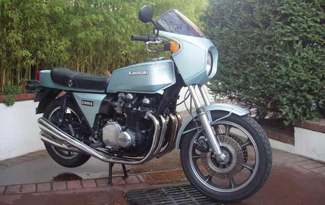

Danke an Didier für die Freigabe, sein Foto hier einzubauen. Er hat auch eine
Z1R - Z1000S aufgebaut.
Didier KALUZA, KB COMPETITION, France (personal collection)

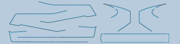

Als Vorlage habe ich heute mal noch ein paar Bilder von Ulis Z1R gemacht.
Bitte beachten, daß der Linienverlauf am vorderen Schutzblech hier nicht korrekt ist !
Den Deckel für das Sitzbankschloß gibt es bei ZPower in England als Replkateil.

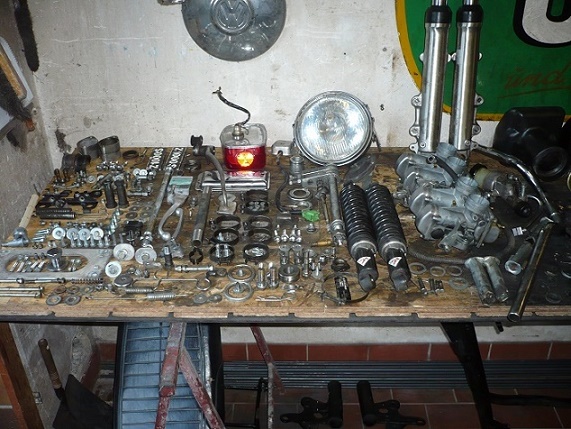

Beiträge: 546
So,heute mal feinsortiert.
Zu reinigende und polierende Metallteile, ohne Motorteile.
Zu reinigende Gummiteile und Sonstiges,ohne Motorteile.
