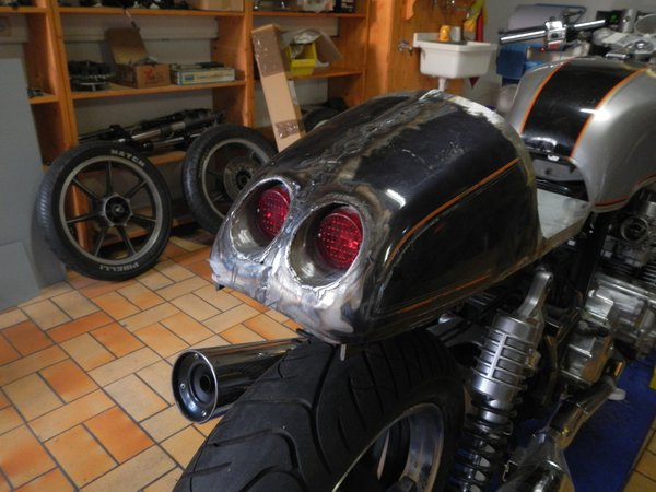

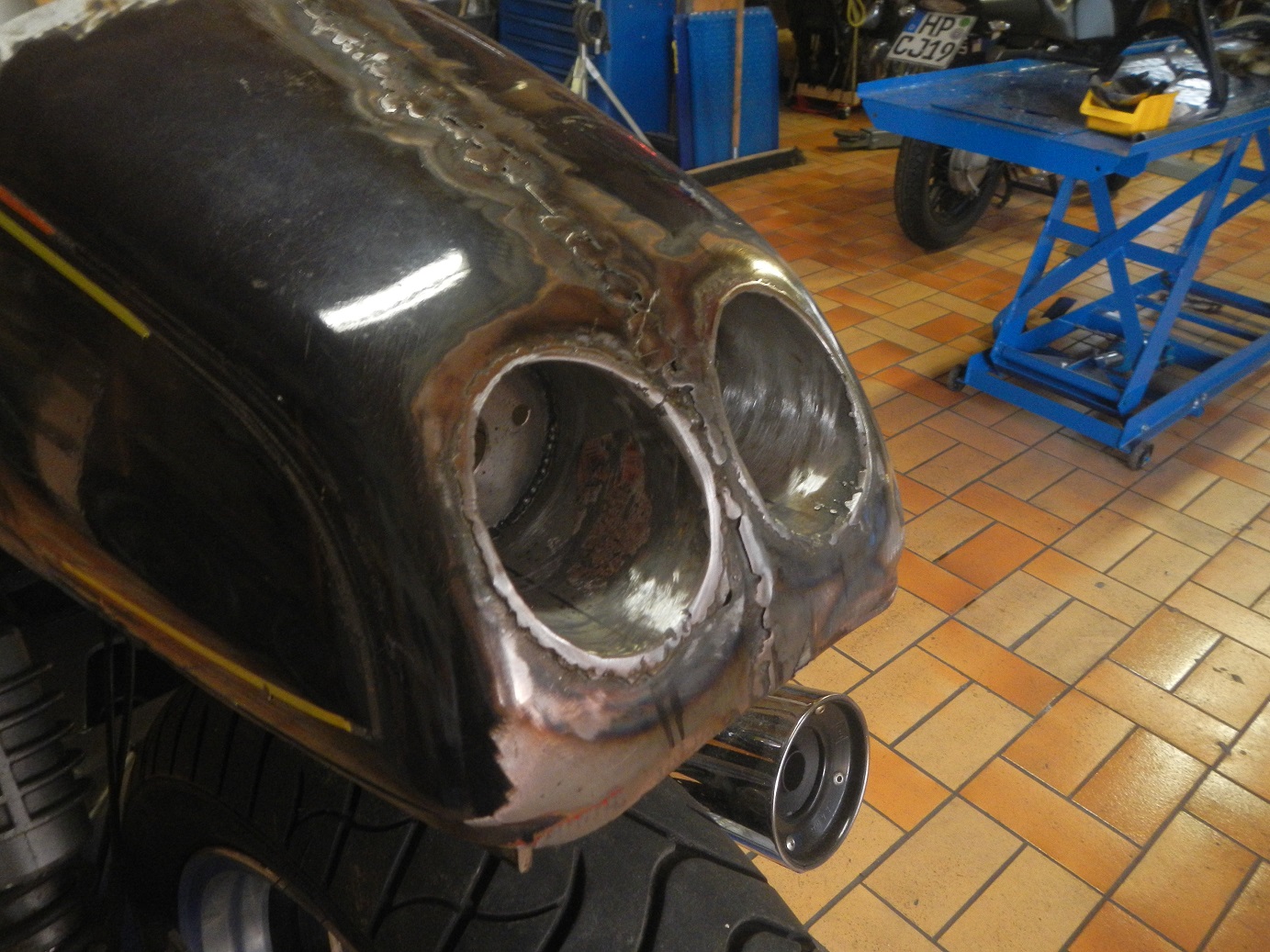

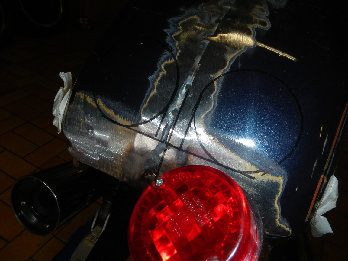

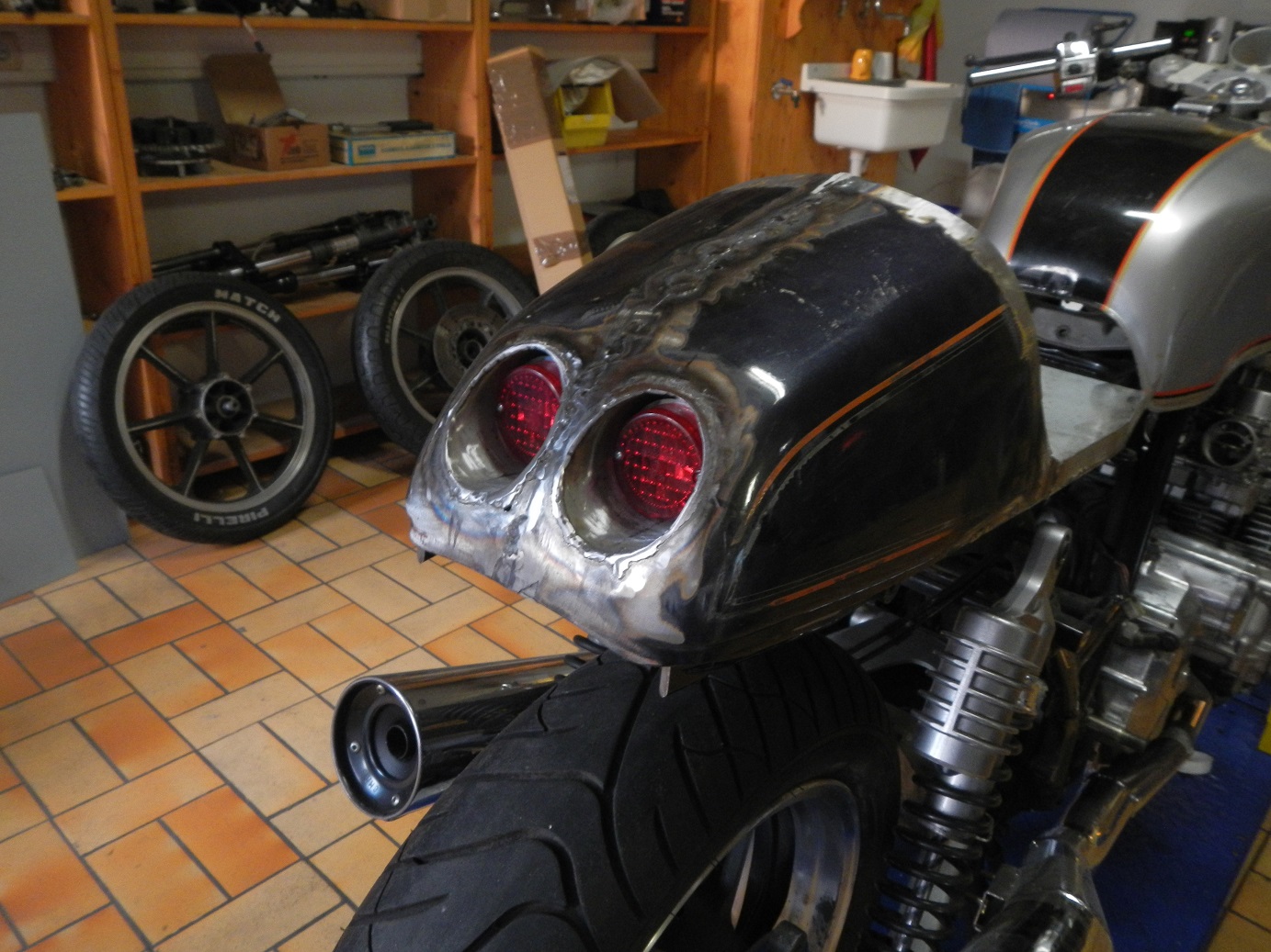

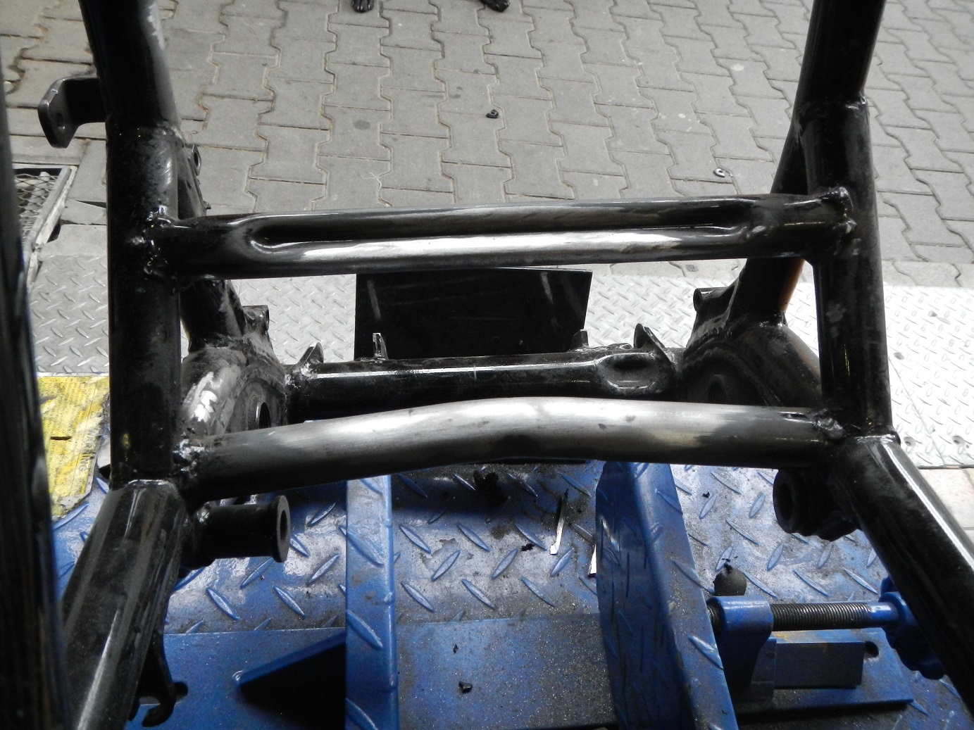

So, die Rückleuchten sind versenkt! Zwei Mann eine Stunde eingemessen, Zwei Stunden Löscher ausgeschnitten und verschliffen.
Töpfe eingeschweißt und grob verschliffen. Das Ganze war zwei Tage Arbeit…
Ich denke das hat sich gelohnt!
Als nächstes wird das Heckteil angepasst... Sitzfläche, Kabelkanäle usw. Die gesamte Elektrik incl. Batterie soll da untergebracht werden. Mal schauen ob das passt?

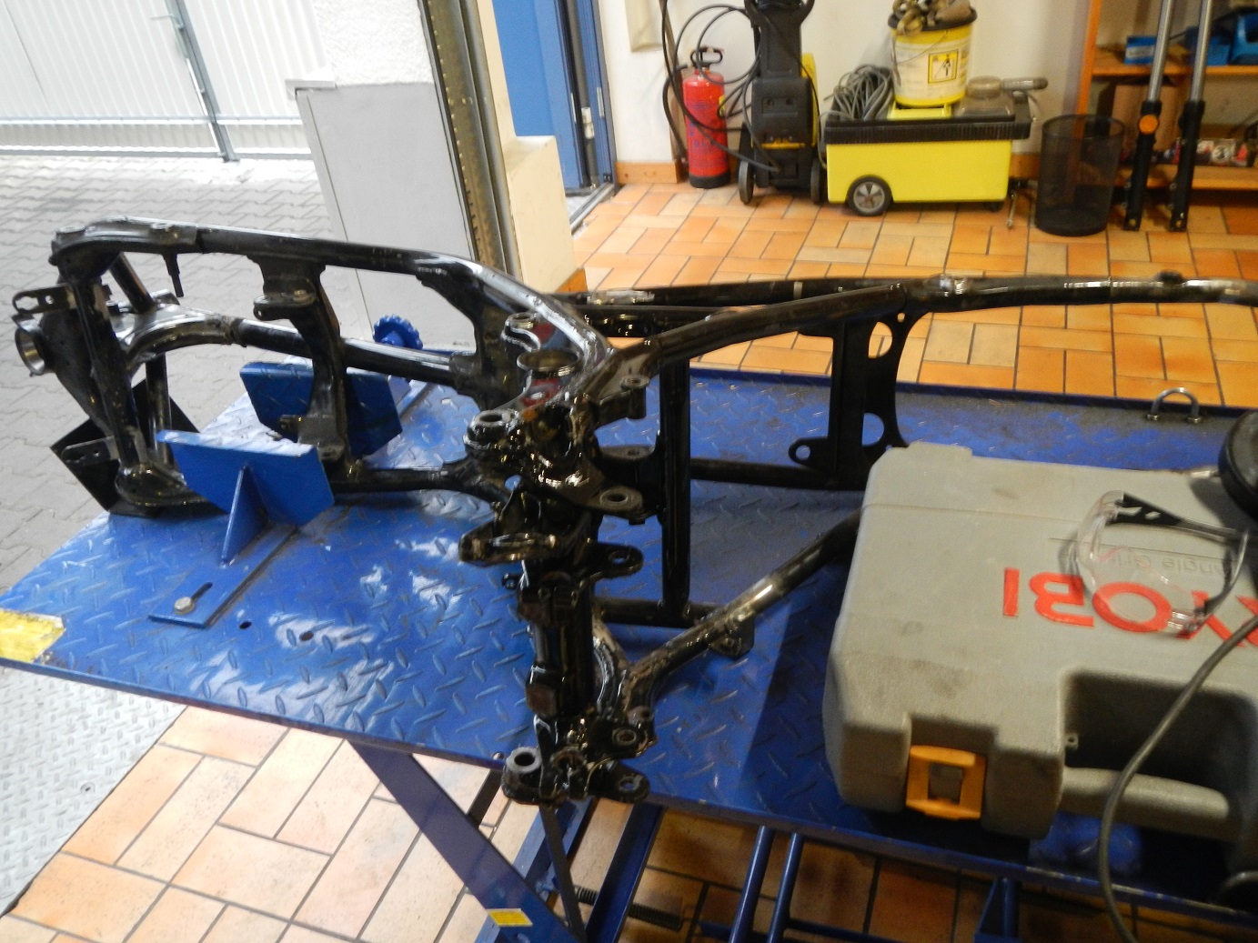

Soooo, jetzt geht’s weiter! Hatte eine kurze Schaffenspause eingelegt.

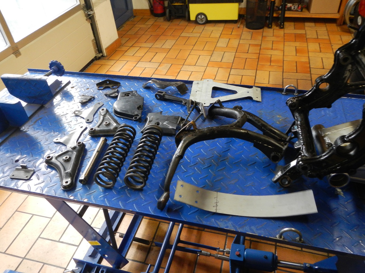

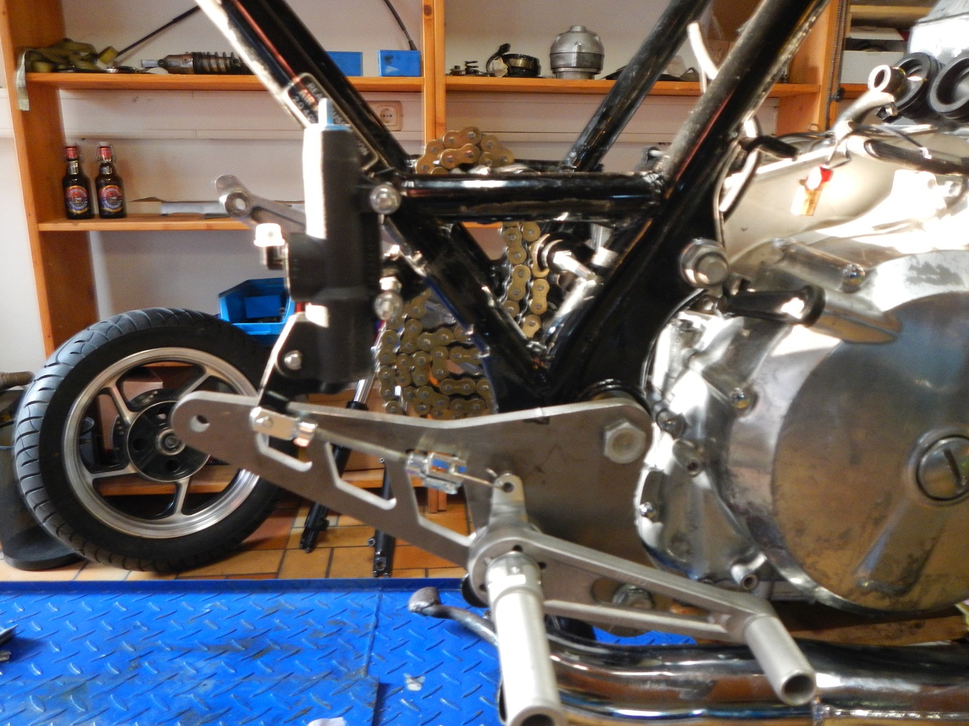

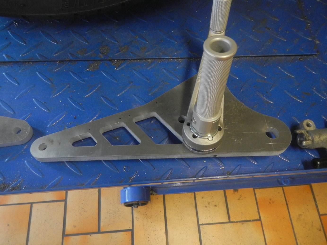

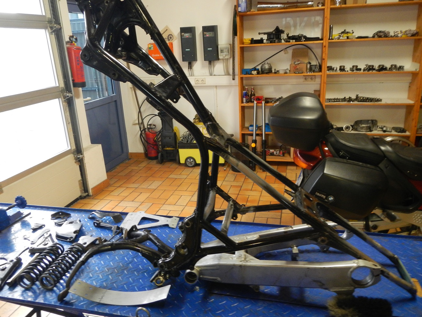

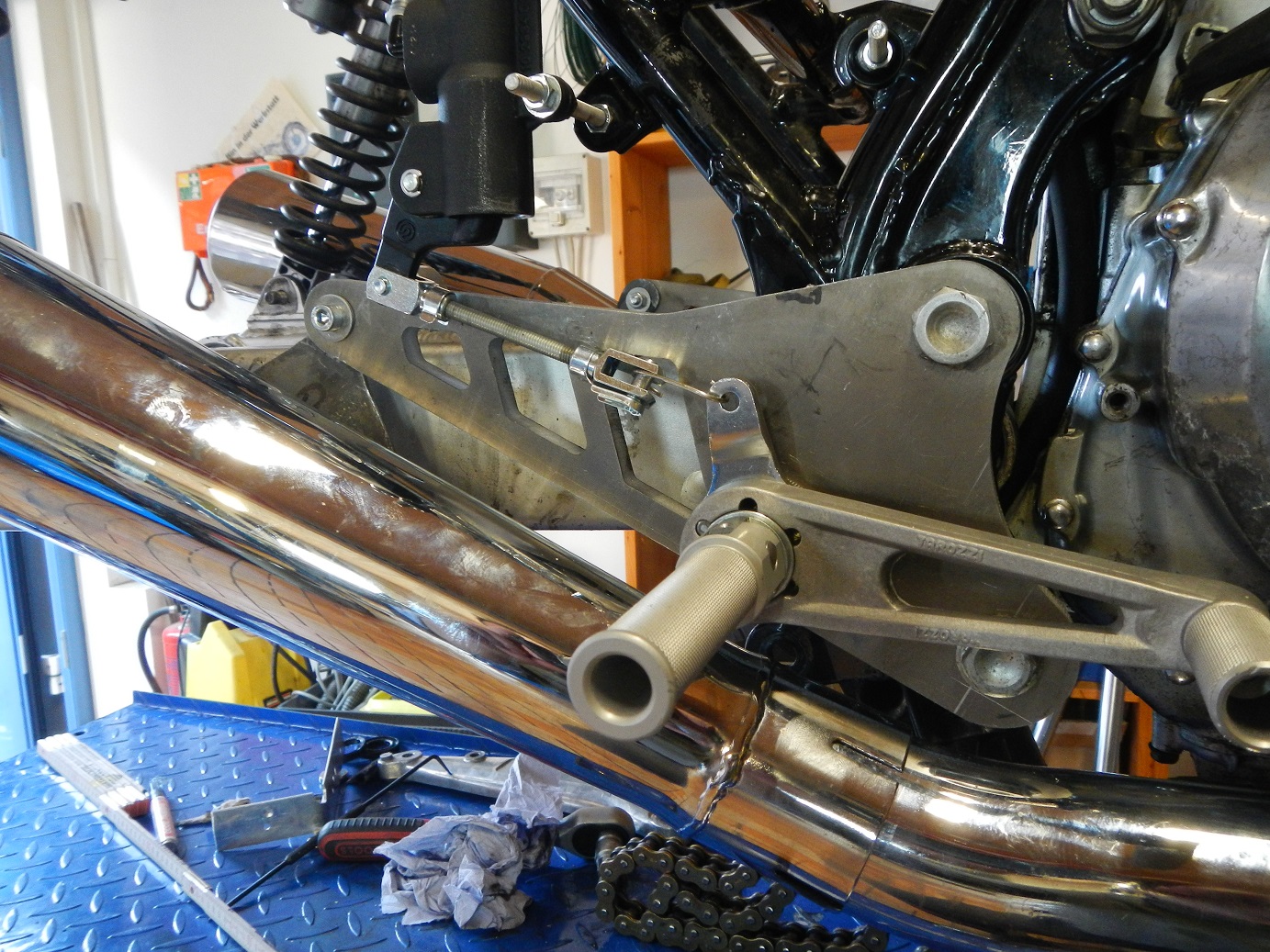

Mittlerweile wurde die Fußrastenanlage angepasst. Diese wurde nach meiner Zeichnung angefertigt.

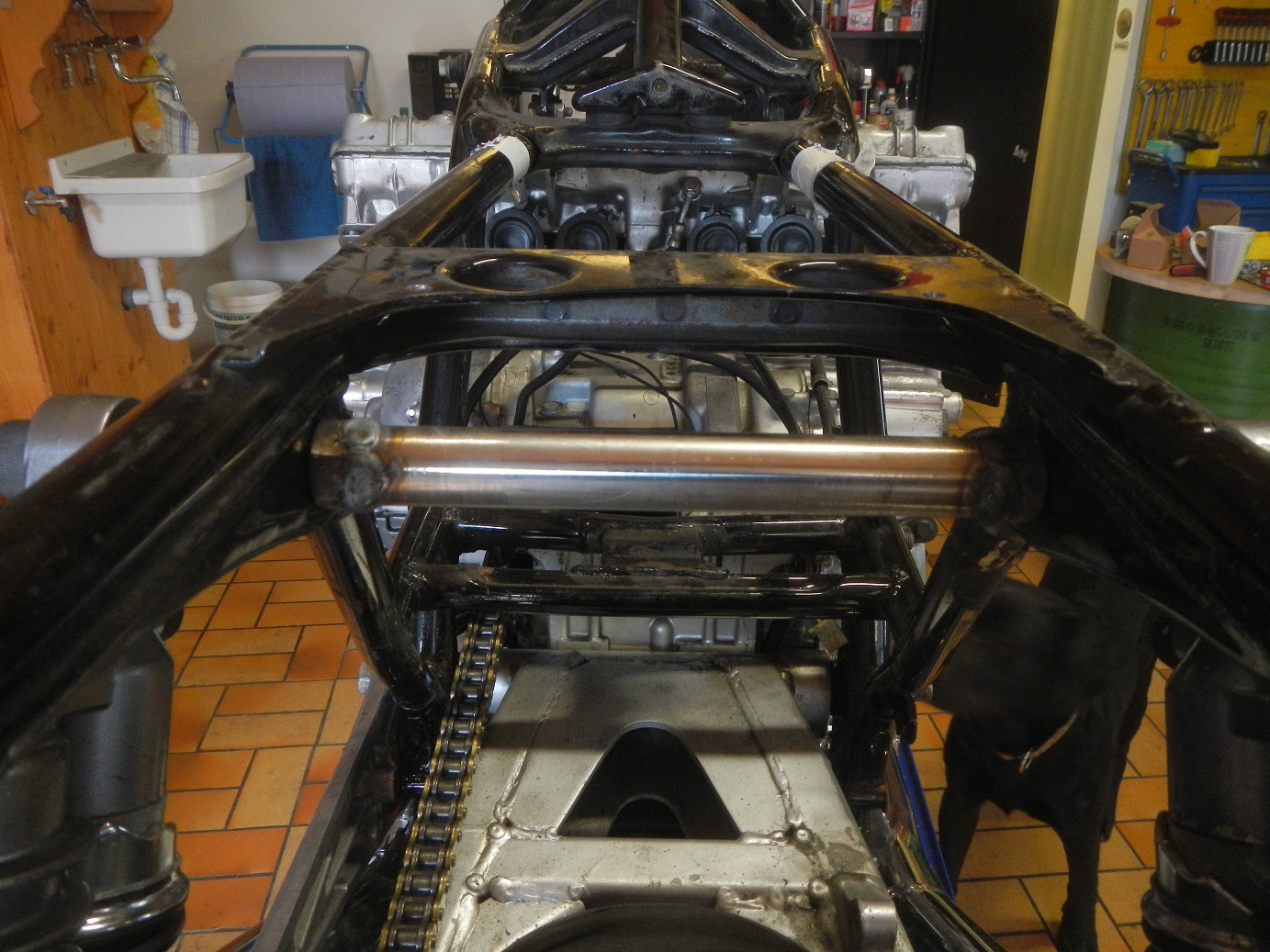

Der Bremszylinder hat jetzt auch seinen Platz gefunden. Das war ein Ding bis der in Position war. Frank hatte sogar schlaflose Nächte.

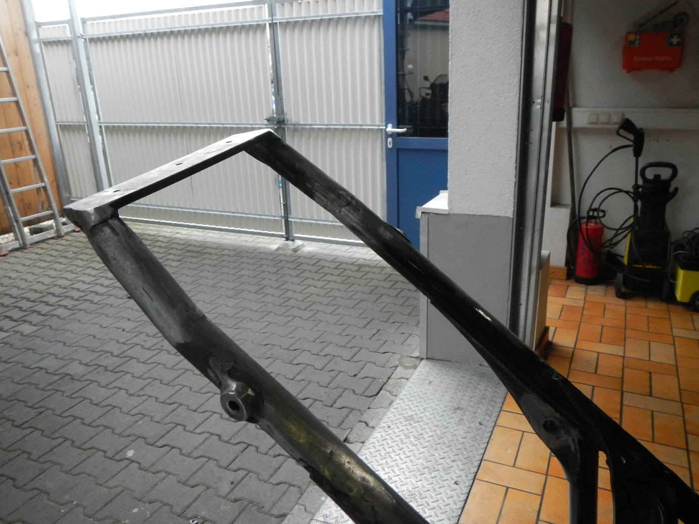

Verschiedene Rahmenänderungen. Streben, Halter, Stossdämpferaufnahmen usw. angefertigt und verschweißt.

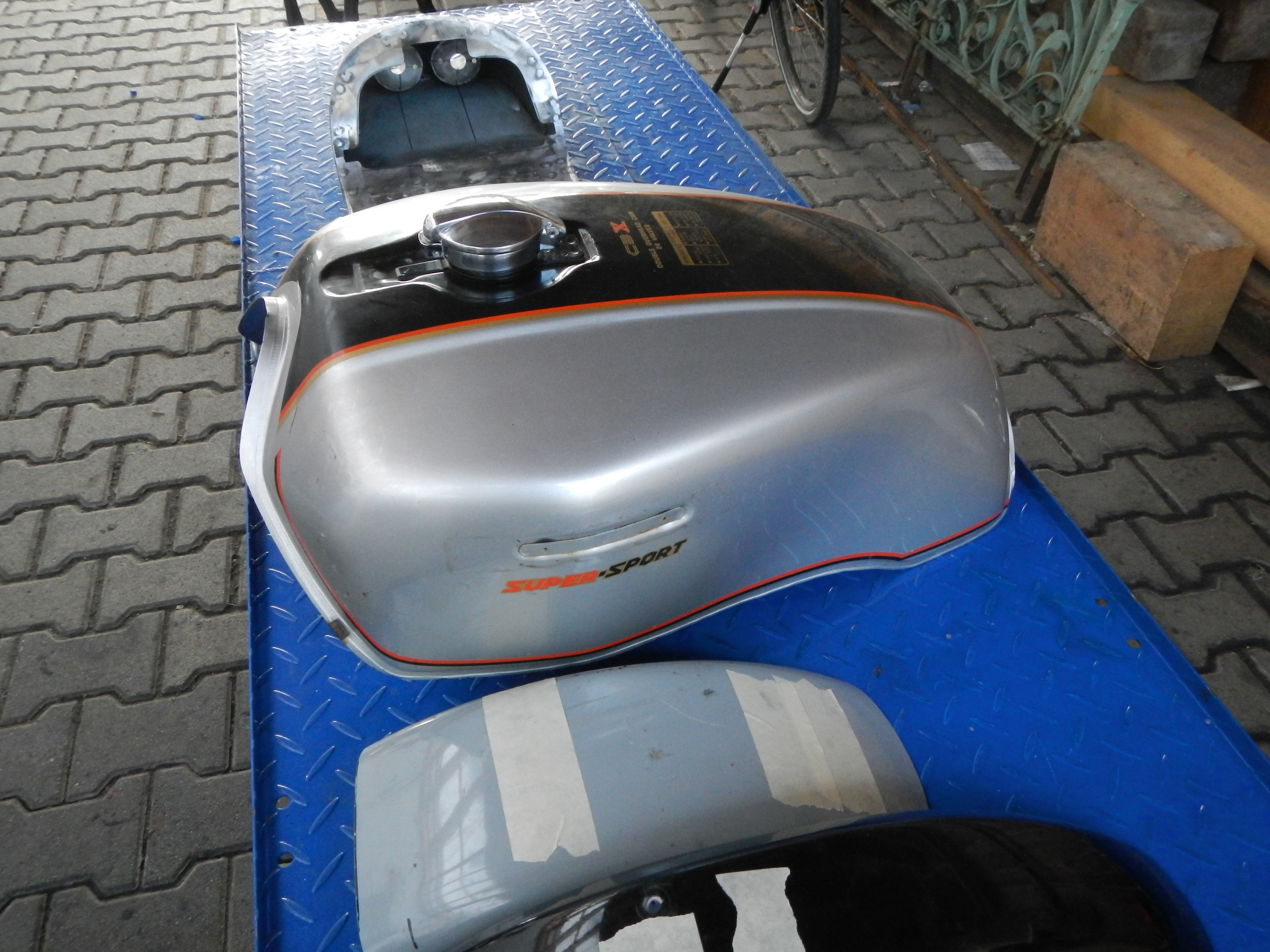

Der Rahmen und verschiedene Teile sind fertig und gehen diese Woche noch zum Pulvern. Tank, Schutzblech und Sitzbank zum Lackierer. Silber mit einem Streifen in schwarz. Da habe ich mich jetzt endgültig festgelegt.

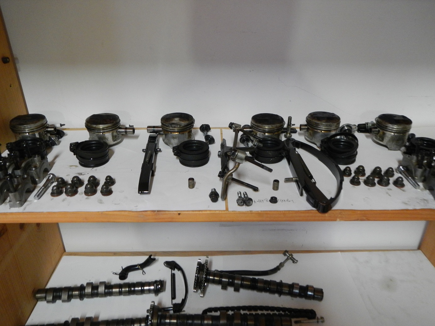

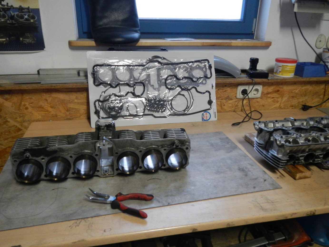

Als nächstes ging es an den Motor. Deckel Kopf runter. Kolben ausgebaut. Zum Glück gab es keine negativen Überraschungen! Zylinder ab zum Honen und neue Kolbenringe bestellen.
In der Zwischenzeit um den Motorblock kümmern. Waschen, schleifen und lackieren.

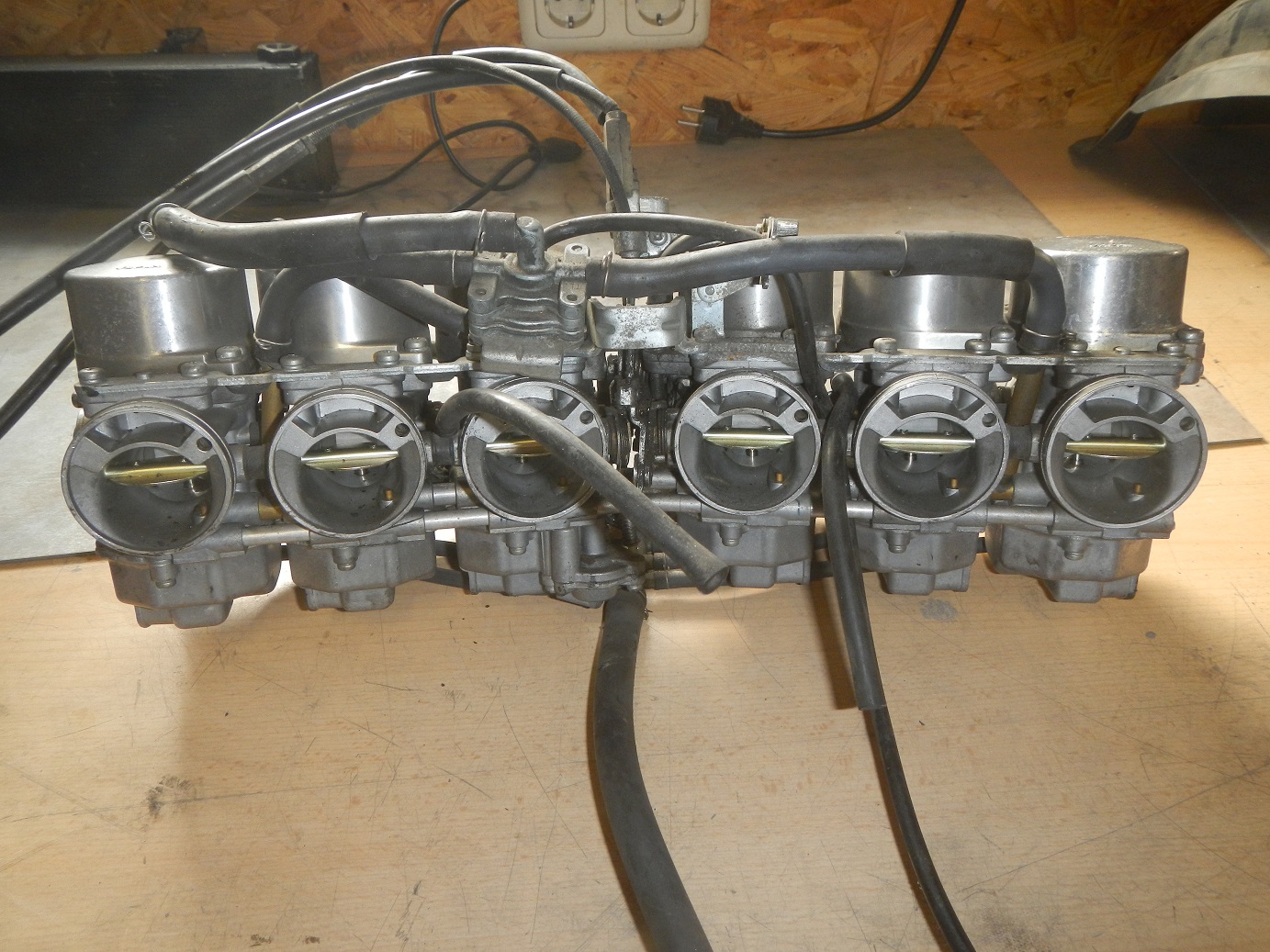

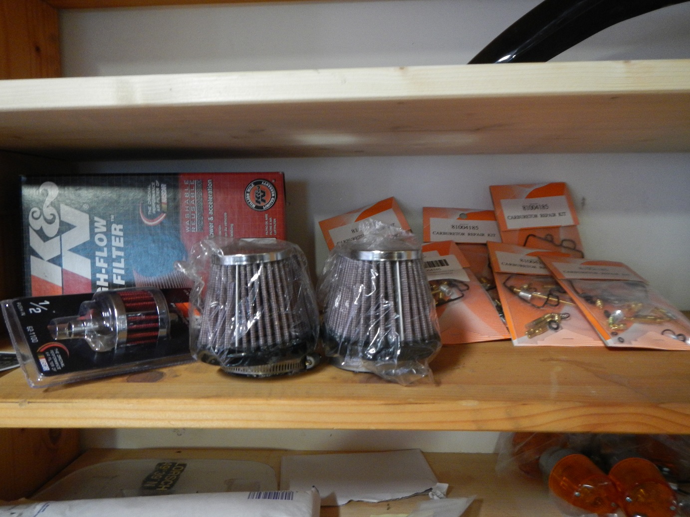

Dann geht es an die Vergaseranlage. Das Ultraschallbad wartet schon. Neue Düsen, Dichtungen und die K&N Luftfilter liegen schon bereit.
Ich werde dann wieder Berichten…….
Gruß der Hausmaster

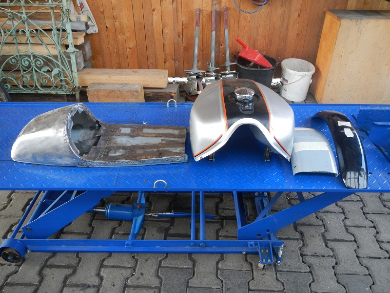

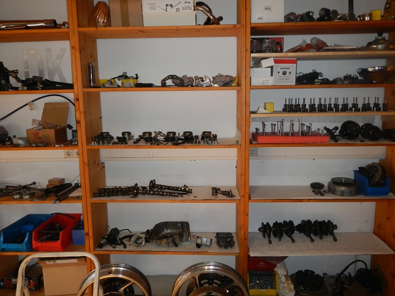

Jetzt ist das Regal endgültig voll….
Gestern sind die Teile…. Rahmen Halter usw. zum Pulvern weg. Schwarz glänzend.
Auch der Lacksatz ist zum Lackieren gegangen. Habe übrigens wieder die Farbauswahl über den Haufen geworfen. Nix Silber! british racing green mit schwarzem Streifen. Da bin ich mal gespannt wie das rüber kommt.

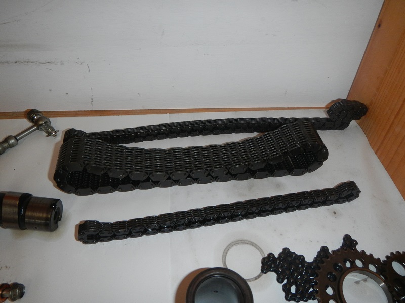

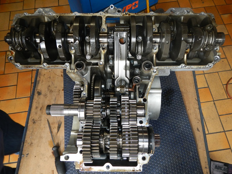

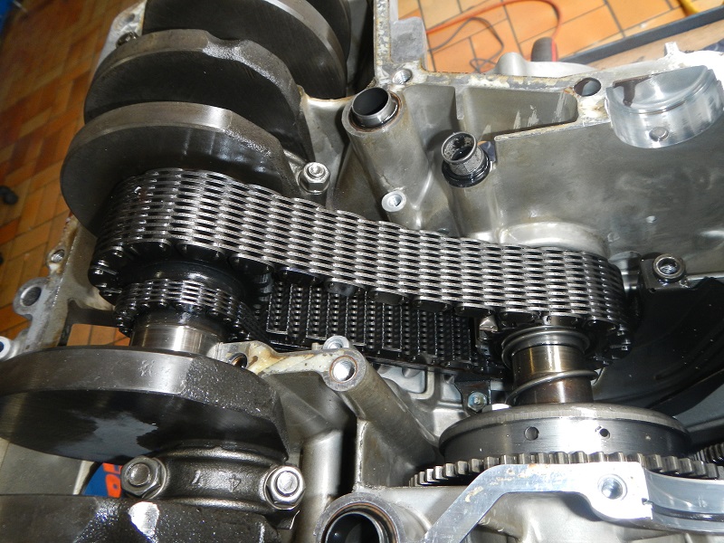

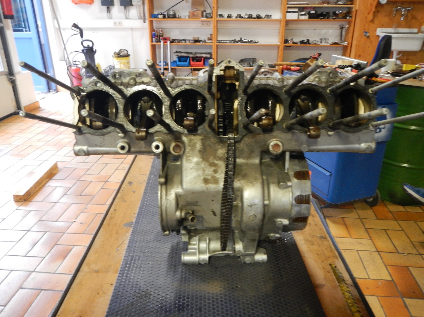

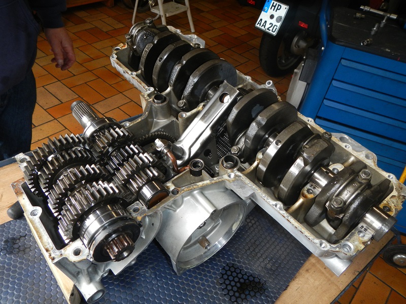

Eigentlich wollte ich schon an die Vergaser gehen. Bis zu dem Zeitpunkt an dem ich bei Volker Eschbach angerufen hatte und Ihn fragte wie ich die Steuerketten/Primärkette prüfen kann. Dann kam auch noch der Frank zum Kaffee vorbei. Da war es natürlich klar dass der Motor auseinander musste. Sklaventreiber!!! In Teamarbeit in einer ¾ Stunde auseinandergebaut. Ergebnis…. Primärkette muss getauscht werden. Da kommt es jetzt auch nicht mehr darauf an. Am Ende war es doch gut nach zu schauen. Hätte mich tot geärgert wenn das Moped Zusammengebaut wäre und sich dann rausgestellt hätte das die Ketten getauscht werden müssen.
Dann bis demnächst.
Gruß und ein schönes Wochenende der Hausmaster
