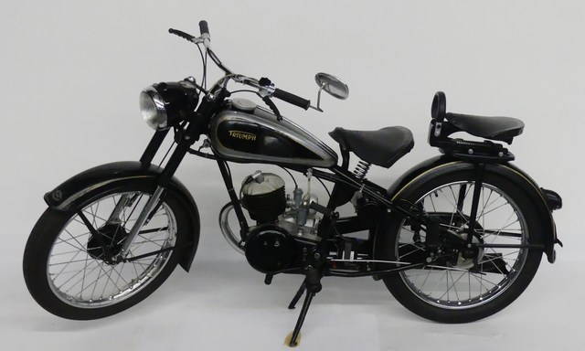

Martin hat das Motorrad von einem Bekannte abgekauft und noch ein paar Sachen
daran gemacht. Es hat die Erstzulassung 1953 bekommen. Er brachte es zu Motorradhalle
um am [Bitte anmelden, um diesen Link / dieses Bild sehen zu können.] die Hauptuntersuchung für die Straßenzulassung machen zu lassen.

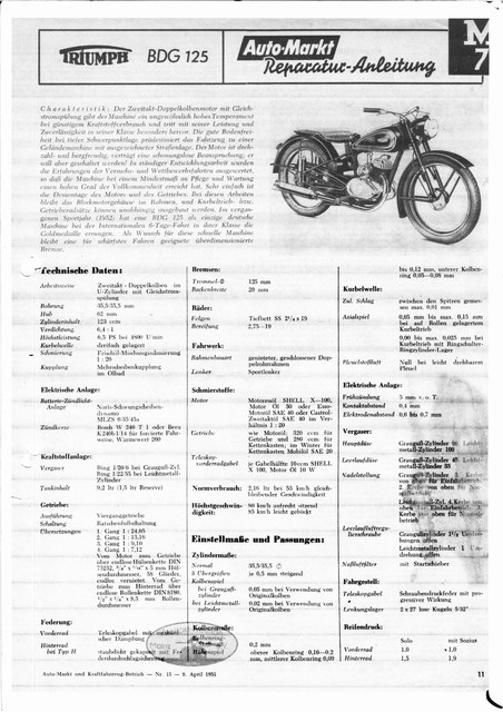

Von Stefan Fink erhielt ich ein Datenblatt.

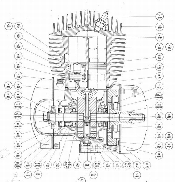

Hier die Schnittzeichnung vom Motor mit Doppelkolben.

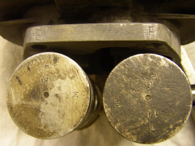

Bei Einbau der Kolben muss man auf deren Positionierung achten.

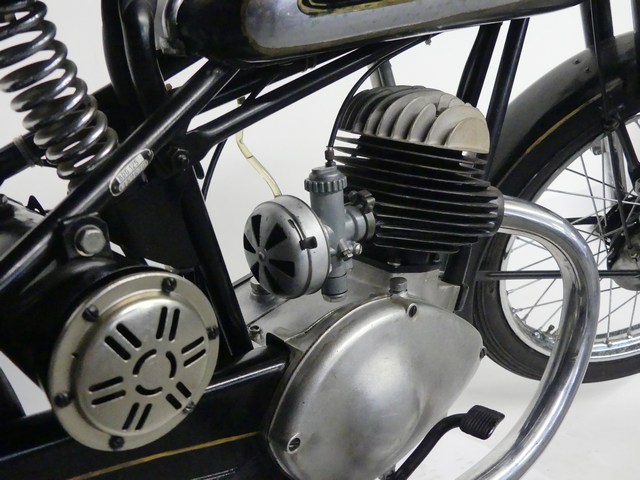

Sie verliert noch etwas Gemisch aus dem Vergaser aber sonst ist alles OK.

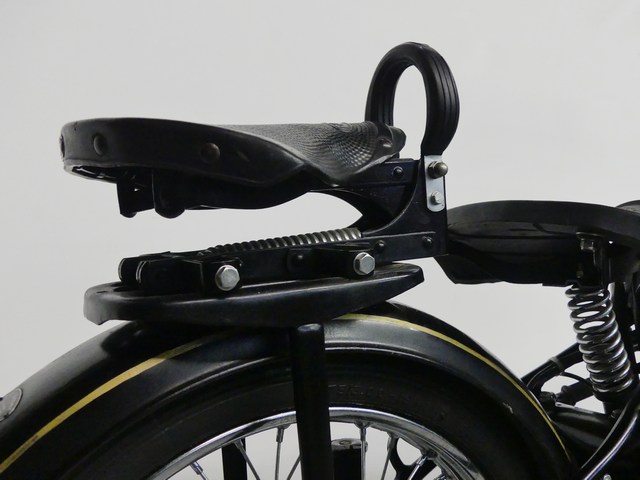

Auf dem Gepäckträger ist ein Denfeld - Sozius Sitz montiert. Ob der so
mitgeliefert wurde ist unklar.
