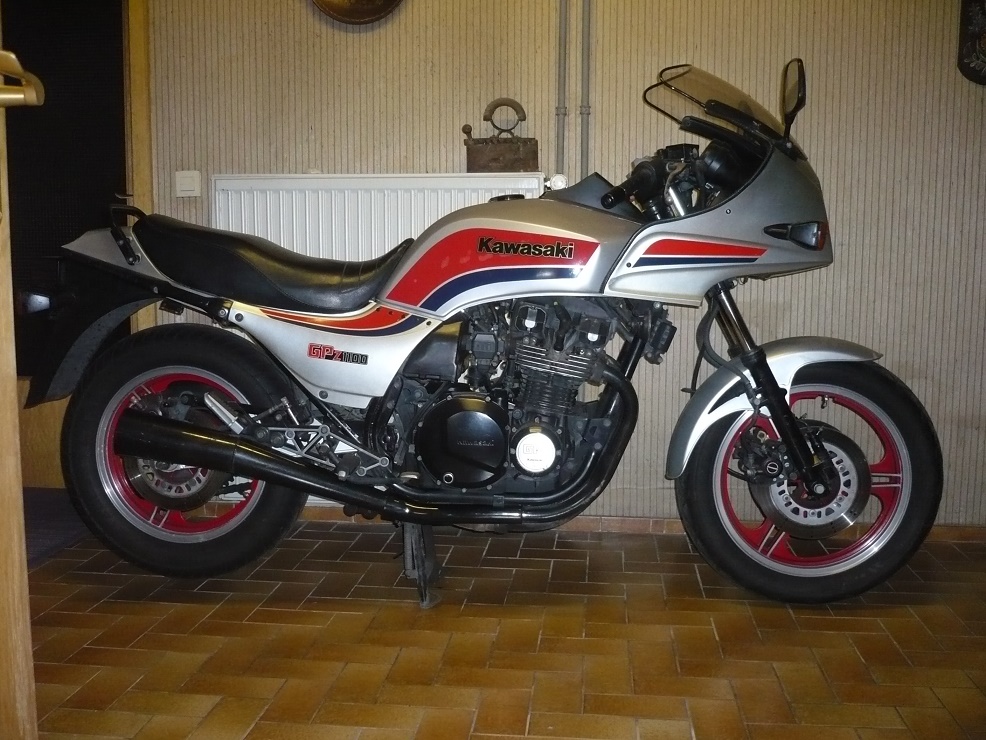

Peter hat geschrieben:Gute Entscheidung !!
Ich freue mich immer wieder wenn die schönen Bikes der Nachwelt erhalten bleiben
und nicht von Pseudo-Tunern geschlachtet werden. Für die ist es besser ein aktuelles
Großserienmodell zu verwenden und nicht immer technisches Kulturgut unwiderbringilch
zu zerstören.....
...und die retten wir nächstes Jahr.

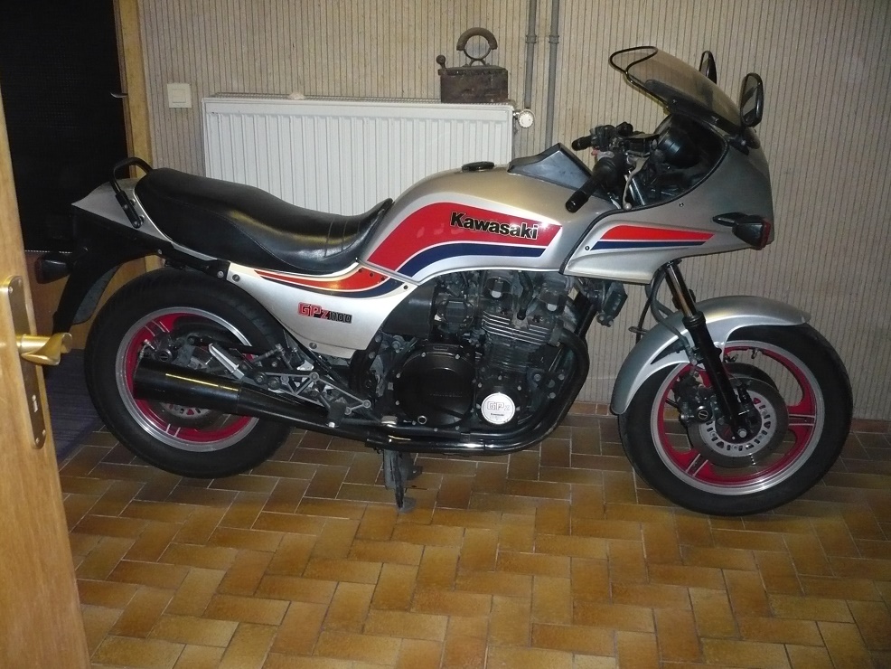

Re: GPZ1100UT
Ein erhaltenswertes Objekt. In silber sieht man sie recht selten ...
