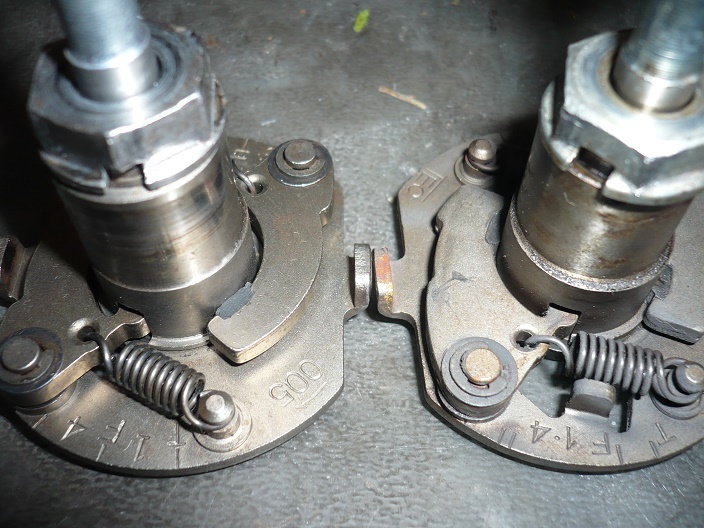

Nach dem Genuß eines Liters Karottensaft zur Stärkung der Sehkraft,nahm ich nochmals bei der Z1R als auch der unrestaurierten Z1R eine erneute Grundeinstellung vor.
Argusaugen auf maximale Vergrößerung.
1.Zylinder der Unrestaurierten fast auf OT und Zündzeitpunktcheck.
Langsames drehen der Kurbelwelle mit dem 17er Schlüssel.
Der linke Kontakt öffnet.
Alles normal.
Dann:
1.Zylinder der Restaurierten fast auf OT und...
...der linke Kontakt war schon lange vorher offen und jetzt geschlossen. [Bitte anmelden, um diesen Link / dieses Bild sehen zu können.] [Bitte anmelden, um diesen Link / dieses Bild sehen zu können.] [Bitte anmelden, um diesen Link / dieses Bild sehen zu können.]
Nochmal durchdrehen,das Selbe wie zuvor:
Linker Kontakt geschlossen und RECHTER öffnet. [Bitte anmelden, um diesen Link / dieses Bild sehen zu können.] [Bitte anmelden, um diesen Link / dieses Bild sehen zu können.] [Bitte anmelden, um diesen Link / dieses Bild sehen zu können.]
Linker Kontakt?
Der ist doch für Zylinder 2+3 und die sind gerade auf UT ???
Kabel vertauscht?
Kann nicht sein,alles korrekt verkabelt 3x gecheckt.
So konnte sie sicher nicht laufen.
Umstecken der Kabel würde gehen aber das wäre politisch nicht richtig.
Also Zündversteller aus beiden raus und nebeneinander gelegt (Bild)
Nicht zu glauben,während beim rechten Versteller (unrestaurierte Z1R) die Nockenerhebung auf Zylindermarke 1/4 zu sehen ist sie beim linken Versteller nicht sichtbar,
da sie sich auf der gegenüberliegenden Markierung für Zylinder 2/3 befindet. [Bitte anmelden, um diesen Link / dieses Bild sehen zu können.]
Wahrscheinlich montiert im montäglichen Sakerausch vom Japaner Herrn Sabo Tage.
Also gut,den Versteller der unrestaurierten in die restaurierte Z1R eingebaut,Zündplatte drauf Kontakte und Zündung voreingestellt.

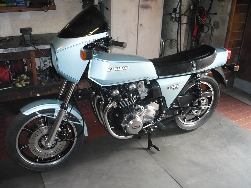

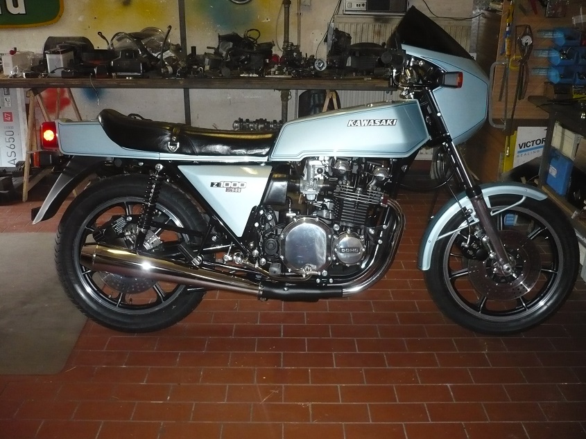

Heute wurde die Z1R noch neu bereift.
Ich habe fertig.
Sgt Pinback
Beitrag von Sgt Pinback »
Hast du die Griffe von Louis verbaut, passen die?
Ein letztes Bild mit neuen Reifen.
Sollte jemand eine Z1R wollen,mir steht sie nur im Weg rum. [Bitte anmelden, um diesen Link / dieses Bild sehen zu können.]

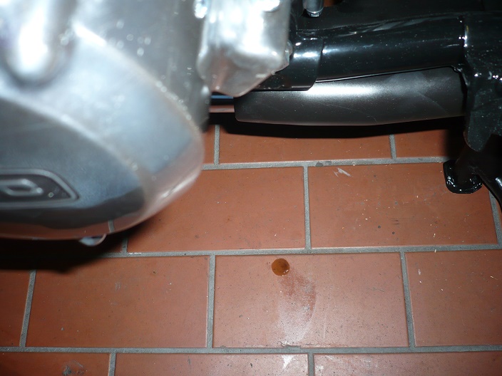

Ein letzter Akt der Niedertracht der Z1R,nach all der Liebe die ich ihr angedeihen ließ. [Bitte anmelden, um diesen Link / dieses Bild sehen zu können.]
Oder sind es Abschiedstränen? [Bitte anmelden, um diesen Link / dieses Bild sehen zu können.]

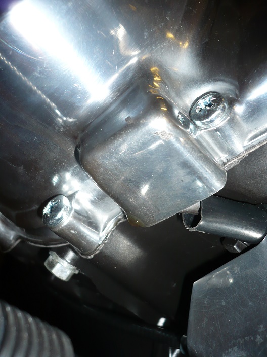

Nun ja,wer weiß-also Rasten,Ritzeldeckel,etc. abmontiert und Ursache gesucht.
Hier war es das kabelduchführende Gummi,aber nicht am Rand zum Deckel, sondern an den 3 Aderdurchführungen.
Alles entfetten,das Gummi üppigst verklebt,neue Dichtung drauf und alles wieder zusammengebaut.
Sollte wohl zum Erfolg geführt haben.
Beiträge: 3603
Hilde - mein Motorrad tropft !!
Bei den aiten Z's ist gerne die Dichtung für die Durchführung der LIMA-Kabel undicht.
Günter Sanders hat die mal nachfertigen lassen. Ob er noch welche hat weis ich leider nicht.
Soll ich mich mal kümmern ?! Wäre für den Z900 Motor evtl. von Vorteil.
