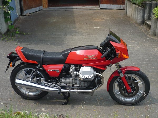

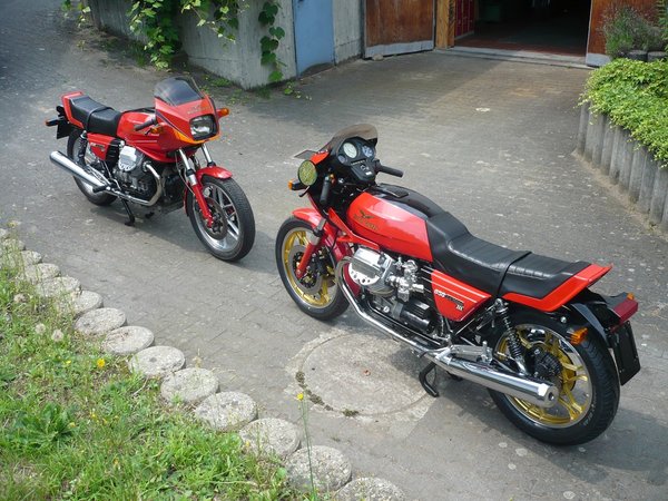

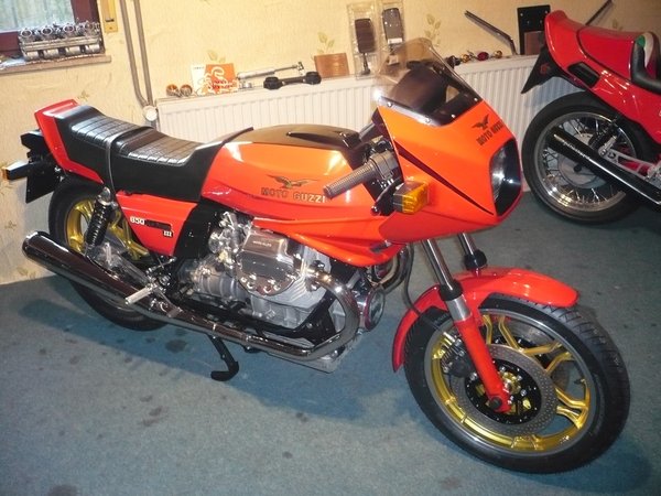

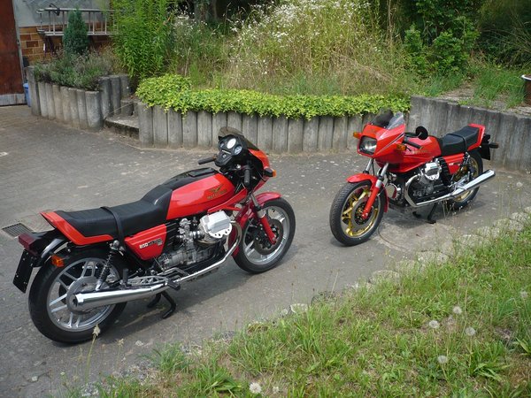

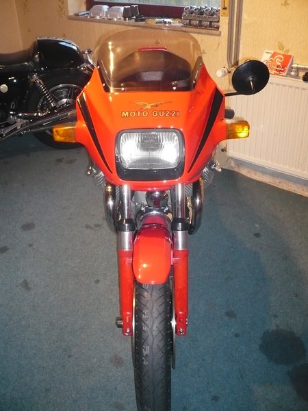

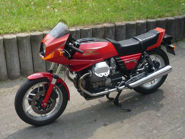

So endgültig fertiggestellt,
mit neuem Lacksatz,original Auspuff und ohne die orangenen "Müllabfuhraufkleber" auf der Verkleidung.

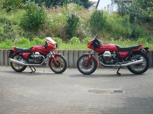

Re: It´s not a trick...
Zweieiige Zwillinge - sehr schön !!
Ich dachte Du bist längst schon wieder in Teneriffa. Hast Dich wohl an das
kalte Wetter gewöhnt. Kann Dir von den 40°C hier aus Wuxi etwas mitbringen ...

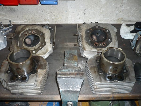

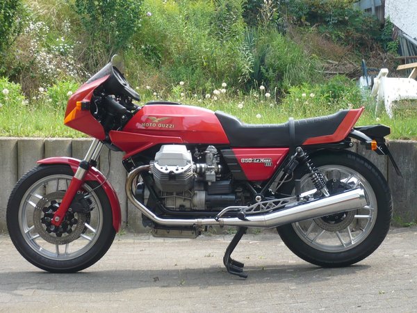

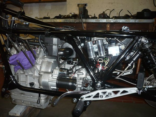

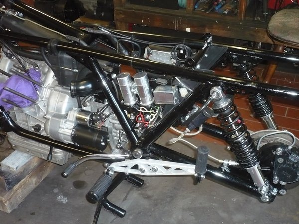

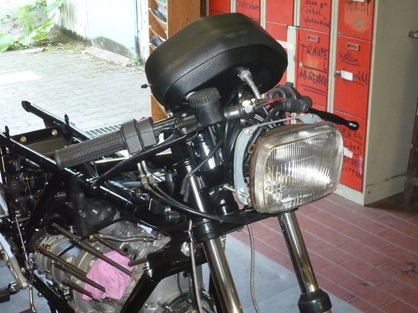

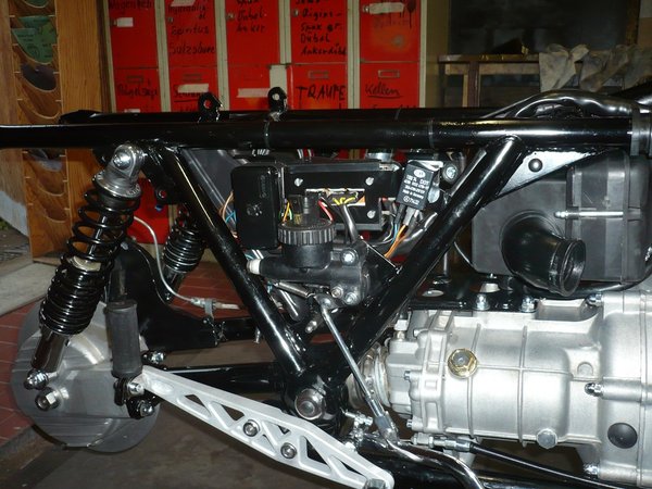

Eigentlich wollte ich bei der 2-ten LM3 nur die Vergaser reinigen...
ist leider wie üblich etwas ausgeufert und am Ende war alles zerlegt.

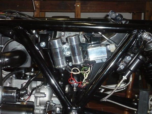

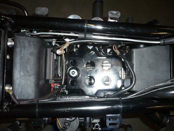

Langsam fügt sich wieder alles zusammen,incl. einiger Verbesserungen,Bitubo-Kartuschen vorne,Koni Dämpfer hinten,Stahlflex Bremsleitungen,neue Endtöpfe,neue Schrauben,neuer Lacksatz,erleichterte Schwungmasse,Sachse Zündung incl. Ducati Lima,überarbeitete Vergaser,diverse Lager und Dichtungen,Elektrik überarbeitet und ordentlich verlegt,etc....
Wird schon werden.

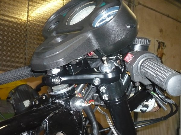

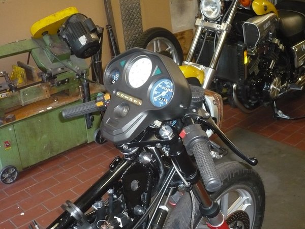

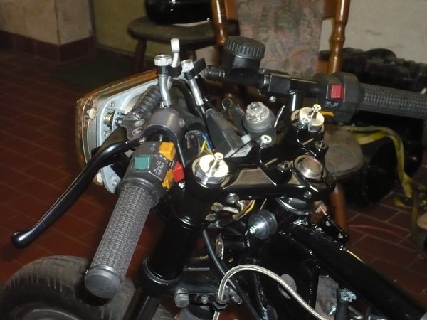

Im Lenkkopfbereich nähert sich auch wieder alles einem akzeptablen Zustand an.

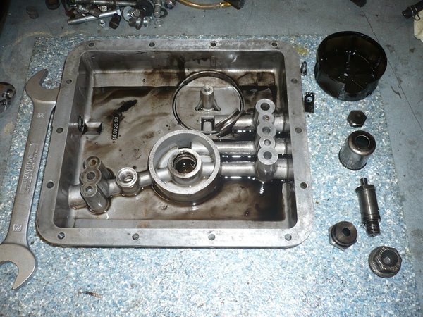

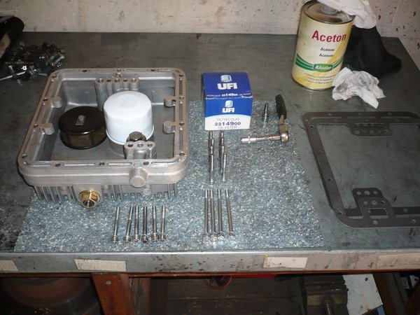

Da das Wetter nicht gerade zum Motorradfahren einlud,
eine morgentliche Andacht mangels Mitgliedschaft nicht in Betracht gezogen wurde,
verblieb nur eine meditativ,christliche Tätigkeit übrig.

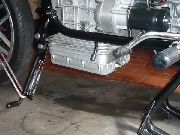

Reinigung des "Beckens für geweihte,hochwertige Öle" und Vorbereitung zum Wiedereinbau.

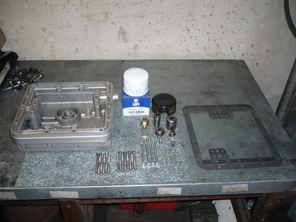

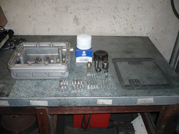

Ölwanne und Montage.

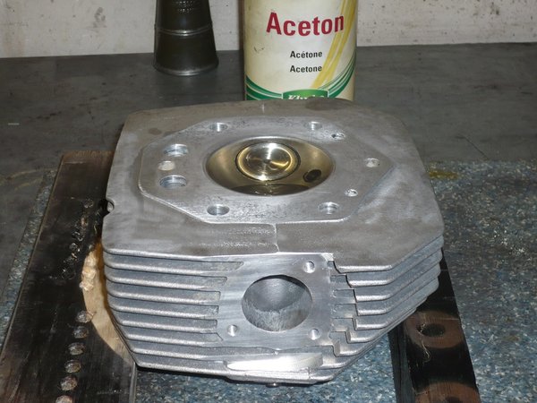

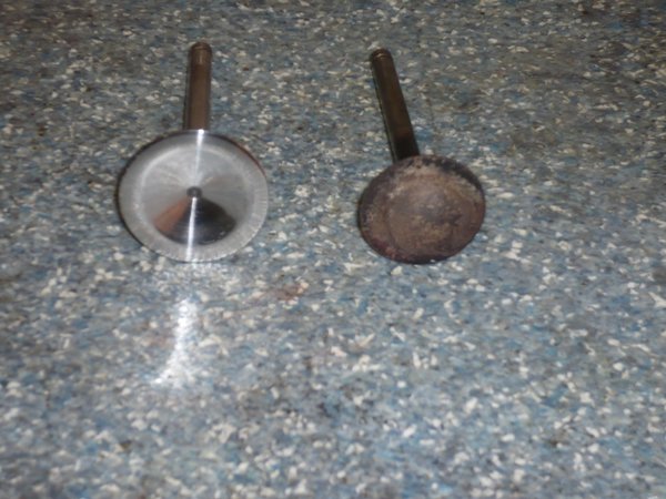

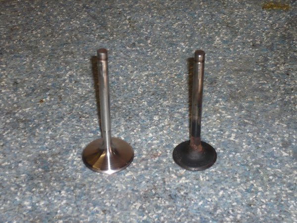

Ventile reinigen,prüfen der gereinigten,polierten und neu eingeschliffenen Ventile mit Aceton.
Nach 20 Minuten kein Flüssigkeitsverlust - sollte dicht sein.
