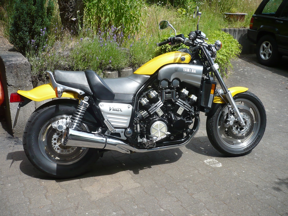

Und als nächstes kaufst du dir mal ein anständiges Männermotorrad und nicht so´n Kinderkram. [Bitte anmelden, um diesen Link / dieses Bild sehen zu können.]
z.B.:
