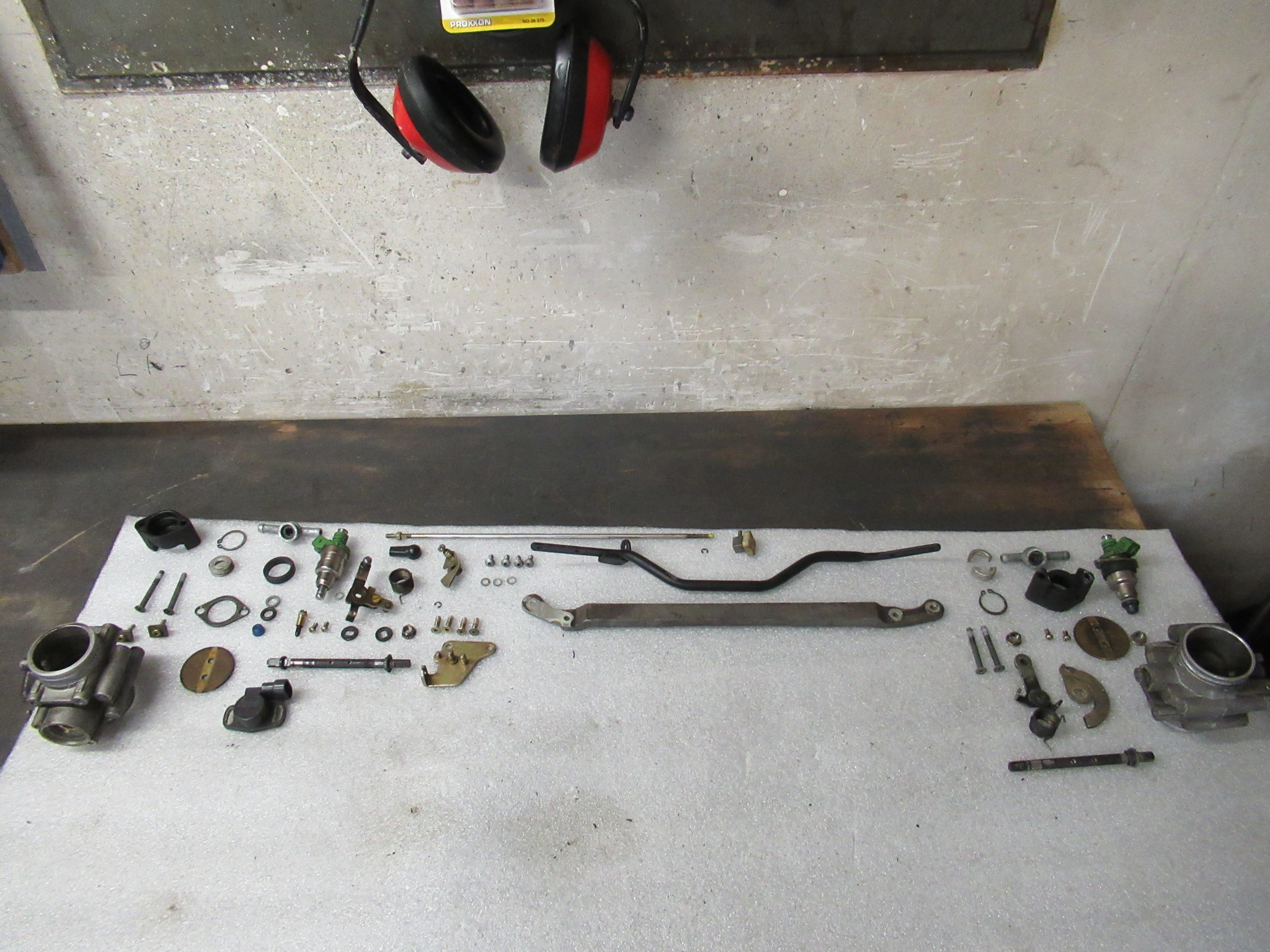

Moto Guzzi V11 Einspritzung:
zerlegen, reinigen, überarbeiten und einstellen
Heute habe ich mal begonnen die Einspritzanlage zu zerlegen.
Ein paar Teile sind bereits gereinigt.
Danach wurde bei bestem Wetter die Guzzi noch etwas bewegt.
Logischerweise ist die zerlegte Anlage zur Reserve gedacht.

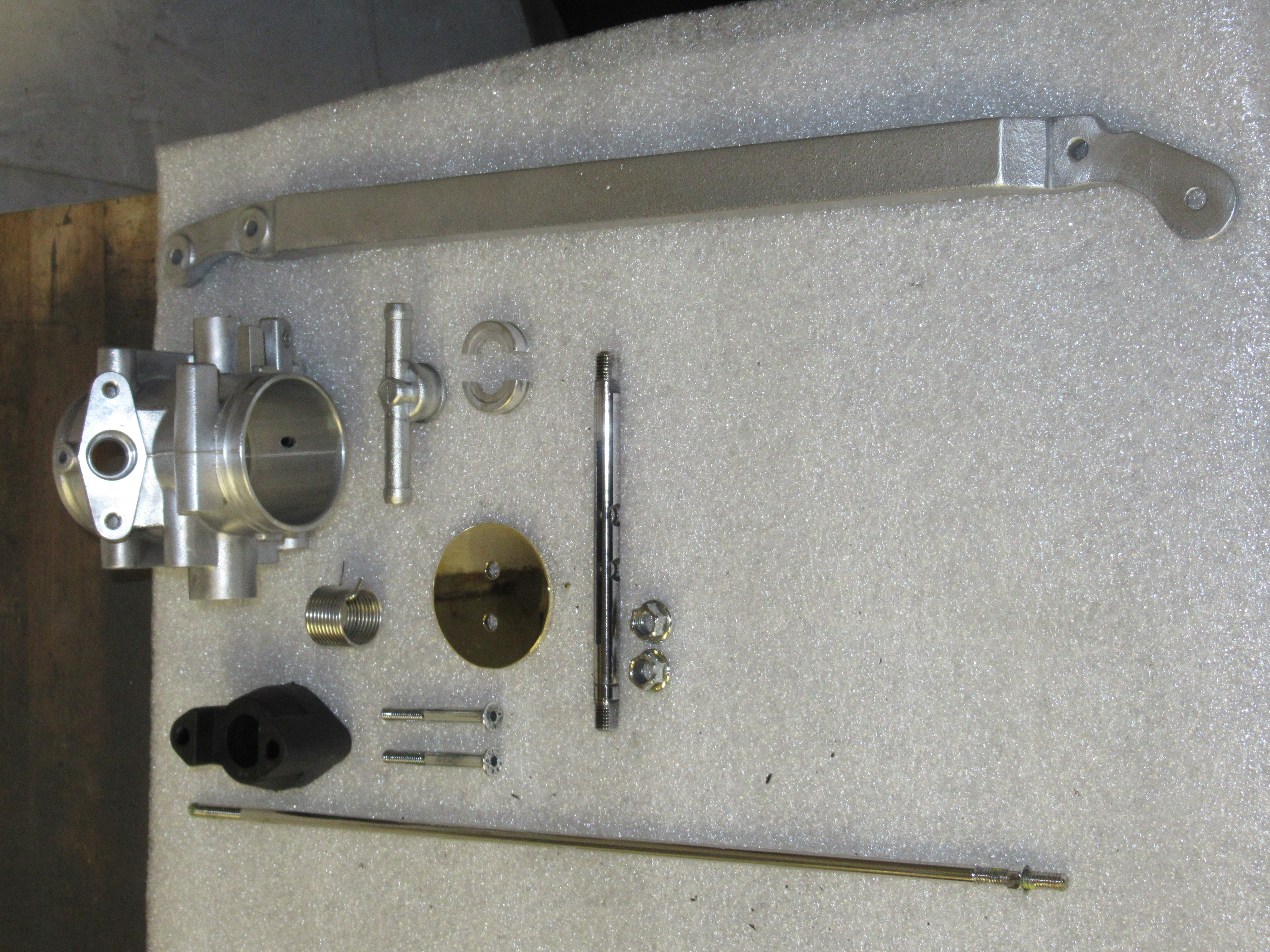

- Beiträge: 765
Re: Moto Guzzi - It´s not a trick...
So heute war die linke Seite dran,
gereinigt und einige Dichtgummis ersetzt.
Für Erich
Hier mit den Teilen der ungereinigten rechten Seite im Hintergrund.
Für Erich

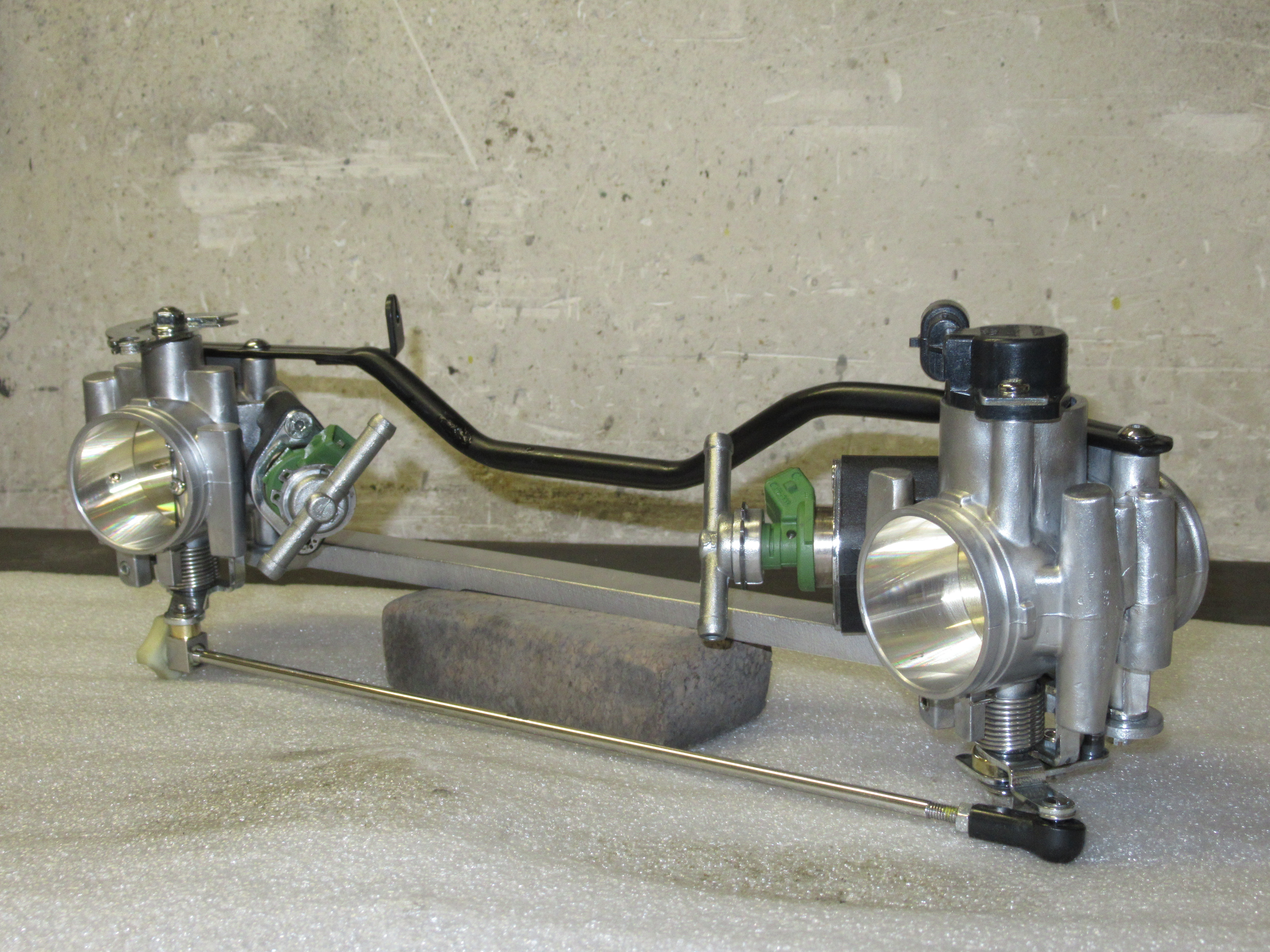

- Beiträge: 765
Rechte Seite:
Wieder Zusammengebaut:
