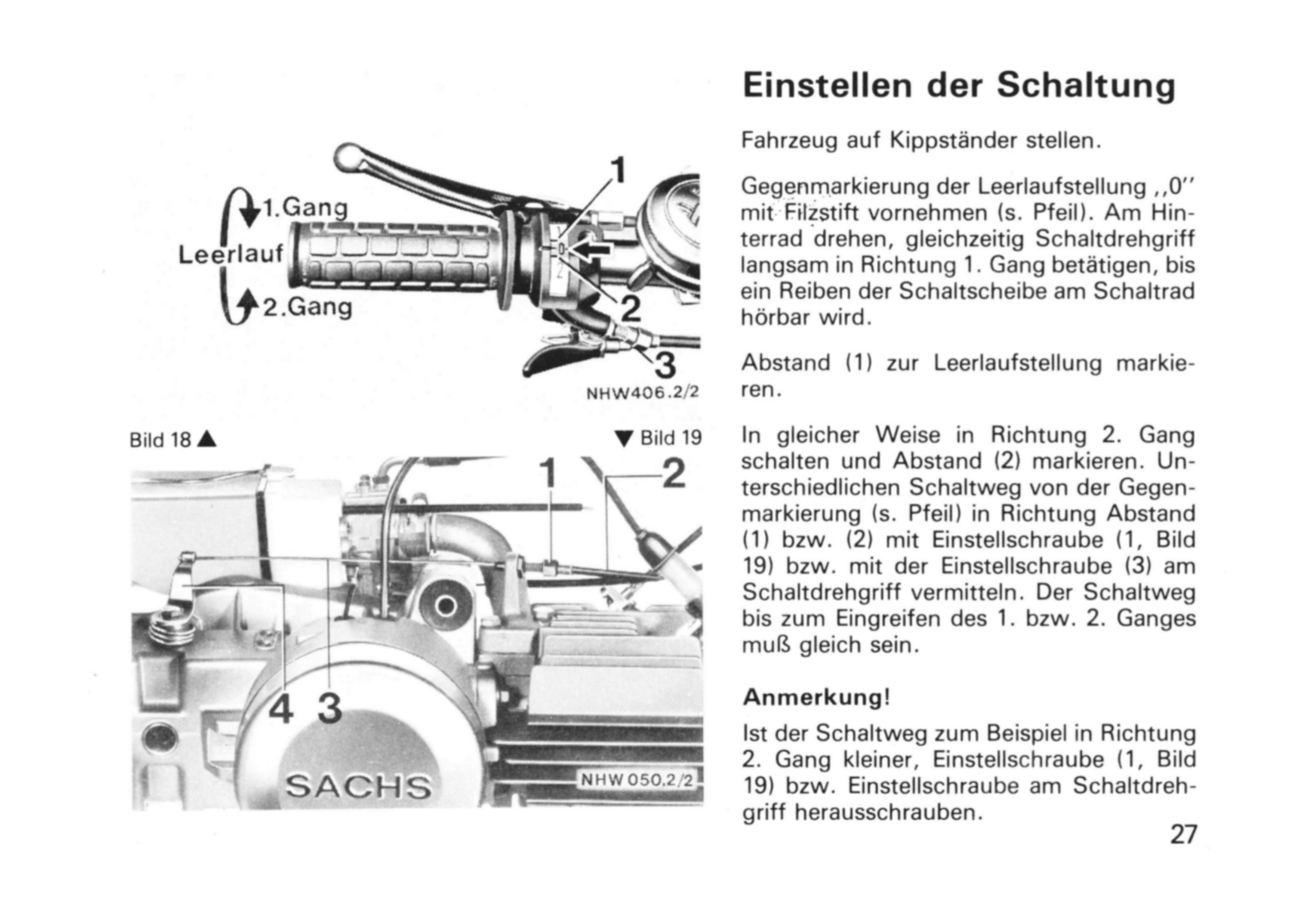

Ist es ein 1Gang Automatic Getriebe, oder 2 Gang Handschaltung?
Hatte auch so eins in Blau und 20 Jahre älter. Es hiess Hercules M5.
Beiträge: 3426
MSM Projekt Hercules Mofa S5
Es ist eines mit 2-Gang Schaltung. Es steht davon etwas in der Bedienungsanleitung.
