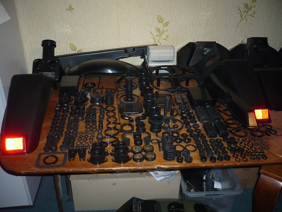

Aufzuarbeitende Metallteile, Gummi und sonstige Teile, zu beschichtende Teile
sortiert nach Bearbeitungsgruppen.

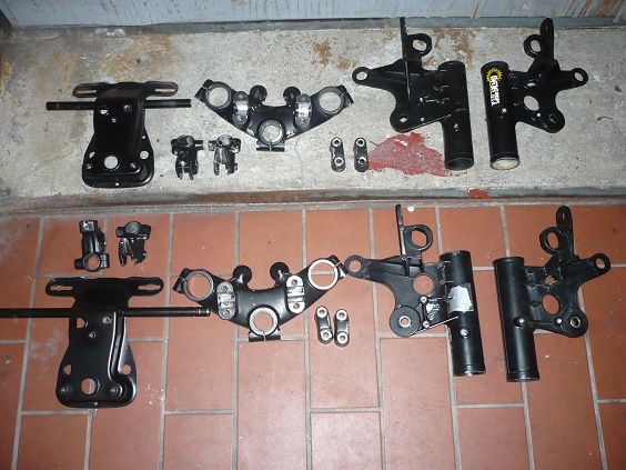

Vorbereitungen für den Pulverbeschichter :
a) Schwarz seidenmatt
b) Schwarz glänzend - allerdings müssen noch Schrauben in vorhandene
Gewindebohrungen, bzw. Muttern aufs Gewinde, damit das Nachschneiden entfällt.

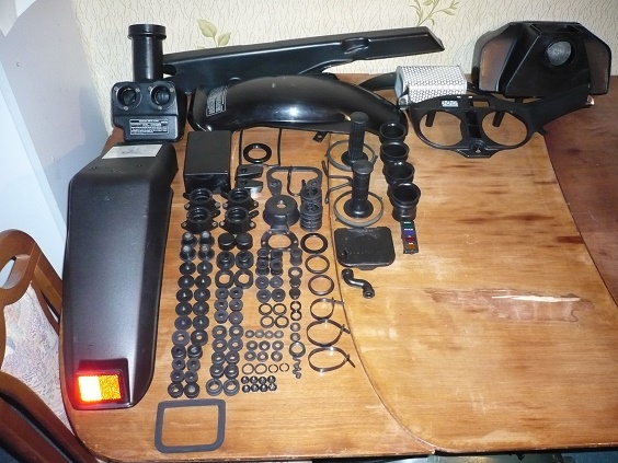

Beiträge: 3478
Zerlegung Nummer 2
An Nummer zwei gings weiter,nachdem wieder Platz auf dem Tisch ist.
Dazu mußten erstmal die Lackteile entsorgt werden-zum Lackierer.
Allerdings müßen auf Grund der vorhandenen Lackdicken,die Lacke durch
strahlen (Metallteile) und schleifen (Kunststoffteile) erst runter, bevor ein
neuer Mehrschichtlackaufbau beginnen kann.
Nummer zwei fängt an leichter zu werden.

Die schwarz seidenmatte Fraktion.
Die schwarz glänzende Fraktion.
So die ersten 140 Teile sind bearbeitet.

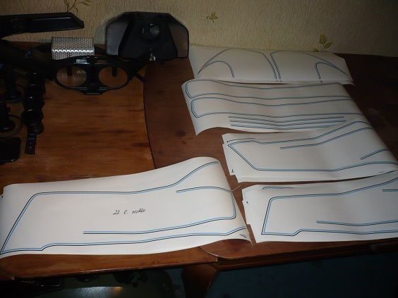

Dekore wurden auch geliefert.
