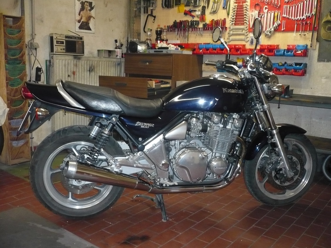

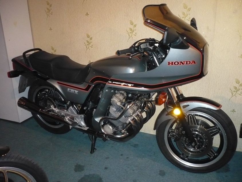

So,
Basismotorrad und Schlachtobjekt habe ich jetzt auch beisammen.
Mal sehen,ob ich zum Kawamörder tauge.

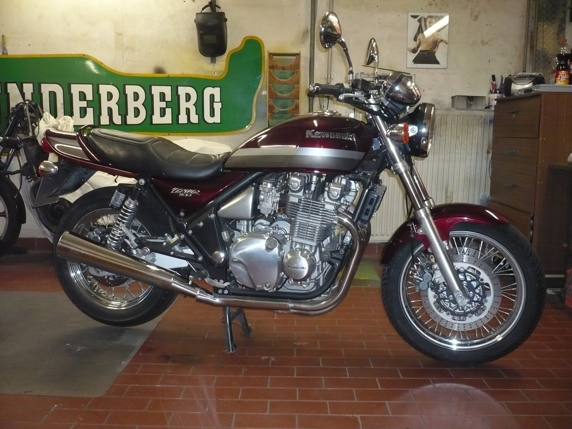

[Bitte anmelden, um diesen Link / dieses Bild sehen zu können.] [Bitte anmelden, um diesen Link / dieses Bild sehen zu können.] [Bitte anmelden, um diesen Link / dieses Bild sehen zu können.] Schande - die schöne Zephyr zu schlachten ....

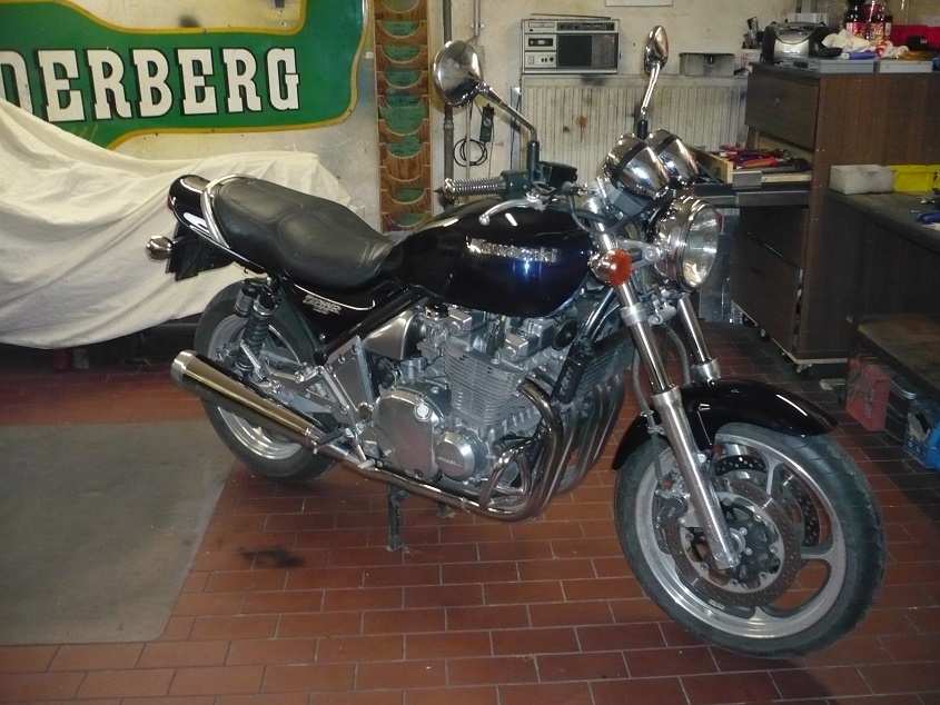

Vielleicht hast du ja Recht Peter und ich nehme besser diese.Peter hat geschrieben:[Bitte anmelden, um diesen Link / dieses Bild sehen zu können.] [Bitte anmelden, um diesen Link / dieses Bild sehen zu können.] [Bitte anmelden, um diesen Link / dieses Bild sehen zu können.] Schande - die schöne Zephyr zu schlachten ....
Mit Speichenräder,das hat was. [Bitte anmelden, um diesen Link / dieses Bild sehen zu können.]

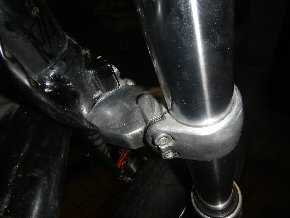

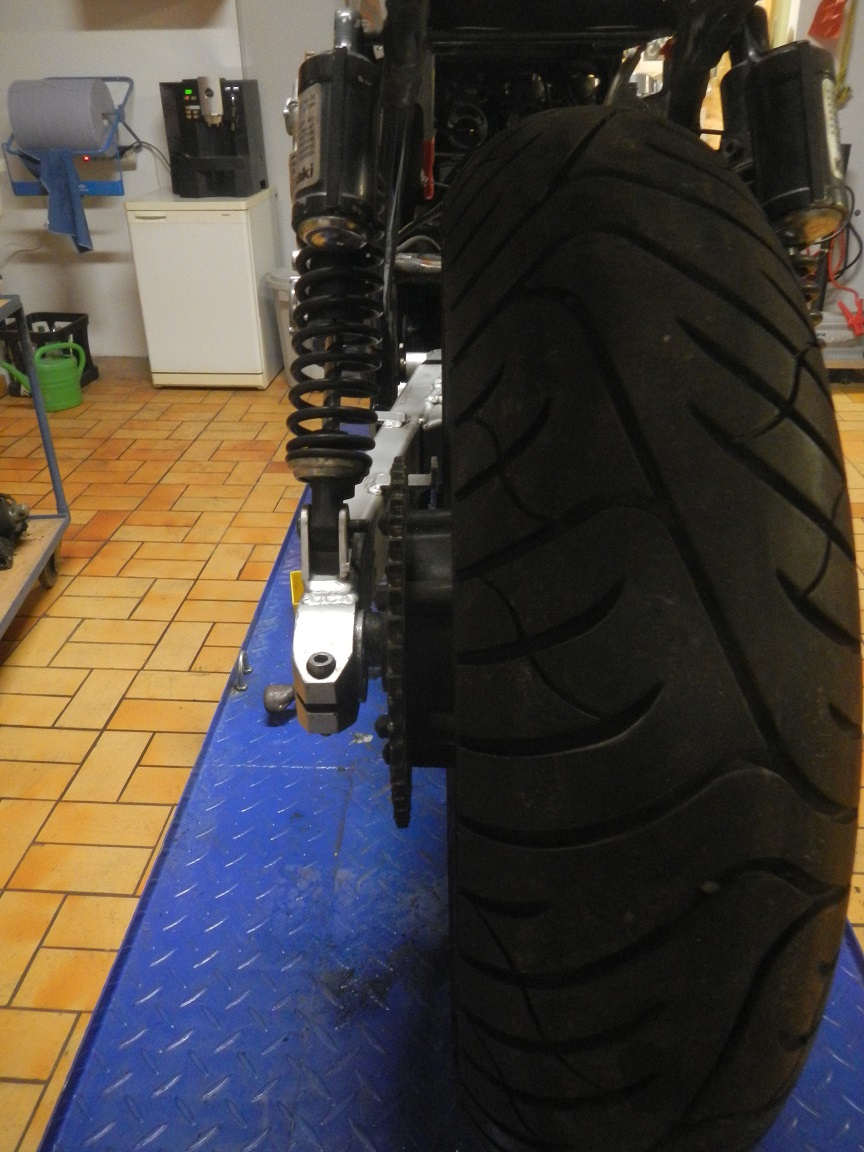

Nach gefühlten 25 maligem aus und Einbau der Gabel ist jetzt das Lenkkopflager verbaut.
Das hat natürlich nicht 1 zu 1 gepasst! Hülsen drehen lassen… Beim Dreher meines Vertrauens. Die Hülse ein Tag Lieferzeit. Phänomenal!! Danke Holdy!!
Gabelbrücken angepasst. Überflüssiges Material entfernt feilen schleifen… feilen schleifen… und fürs Polieren vorbereitet. Verdammt mir tun die Finger weh!! [Bitte anmelden, um diesen Link / dieses Bild sehen zu können.]

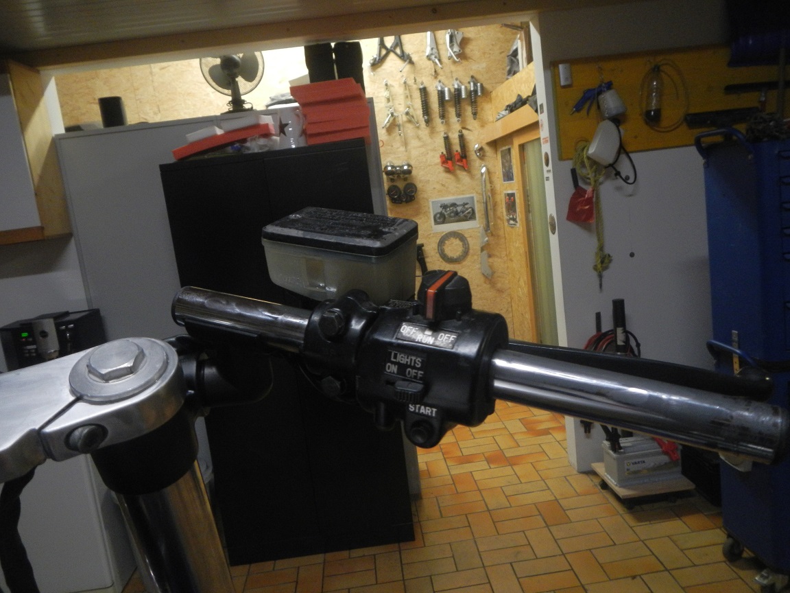

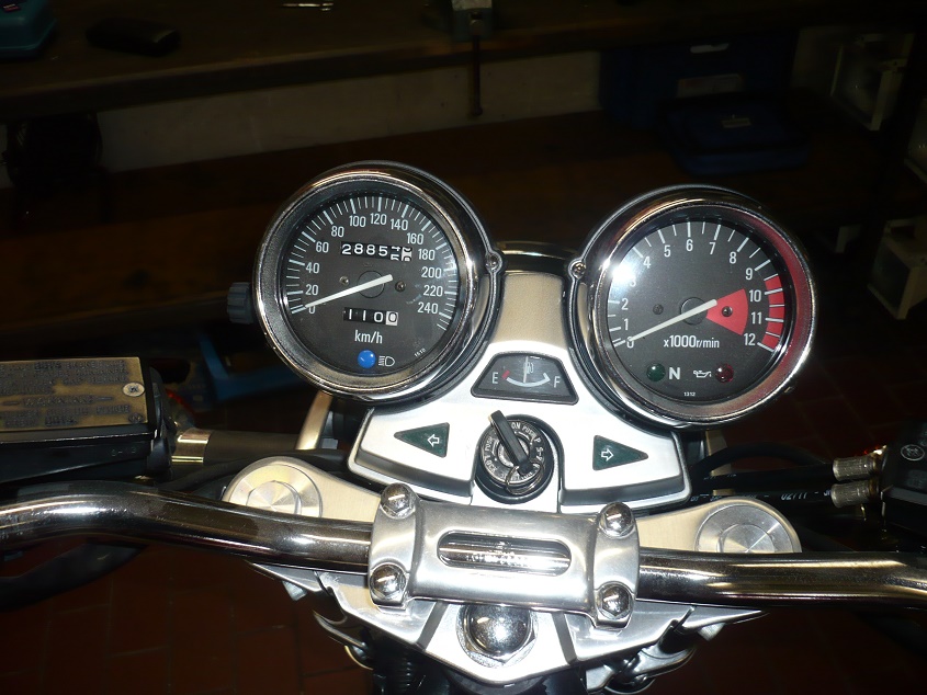

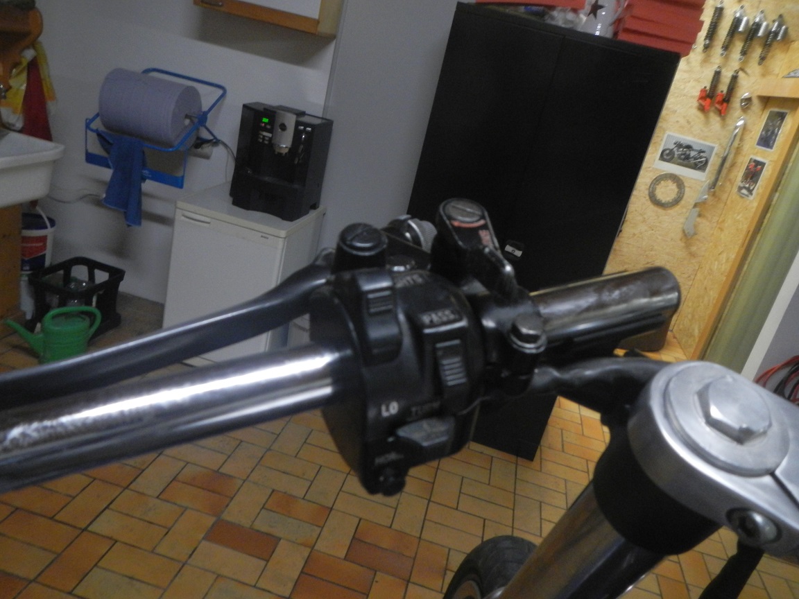

Lenker passt! Die Schalter und Griffe aus Aluminium werden im Endzustand Poliert sein. Da stand relativ früh fest welche das sein sollten. Kombination Honda/Yamaha!

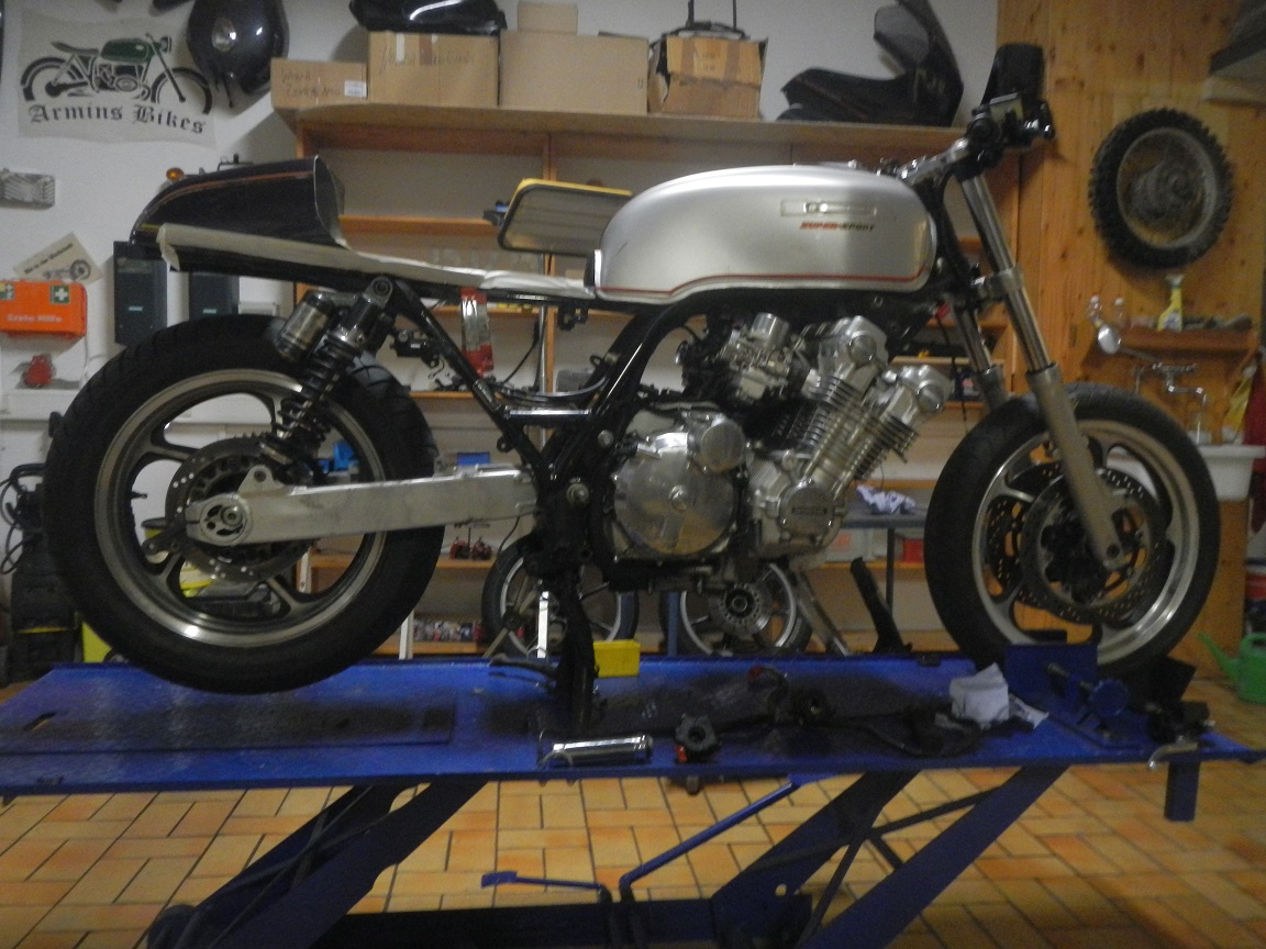

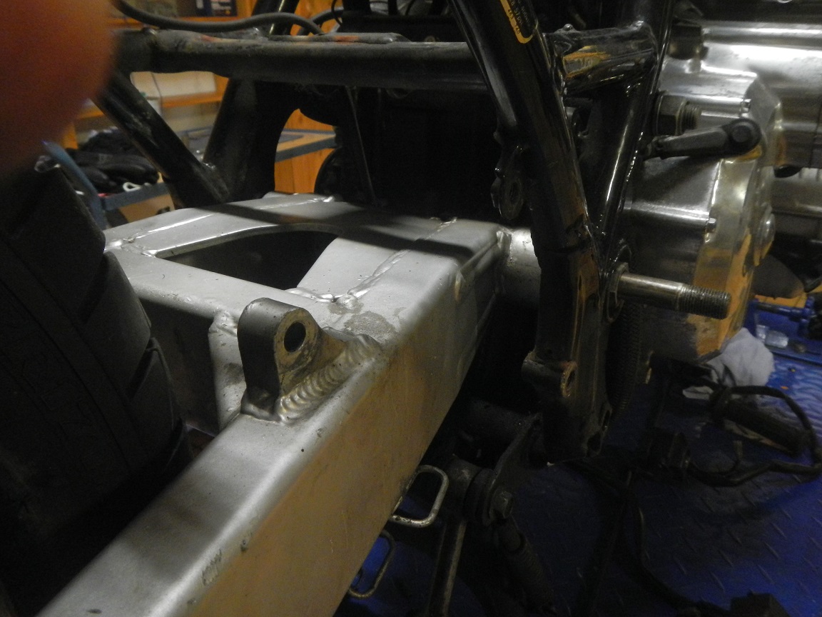

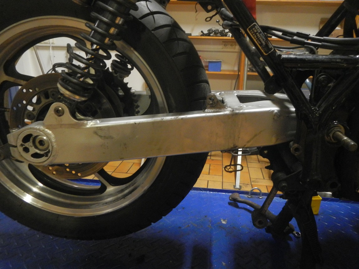

Schwinge ist soweit auch angepasst. Da müssen noch die Hülsen ausgemessen und gedreht werden. Holdy muss ran.
Hoffentlich kommt am Montag der Auspuff. Der sollte als nächstes mit den Fußrasten angepasst werden.
Ich halte Euch auf dem laufenden……..
Gruß Hausmaster

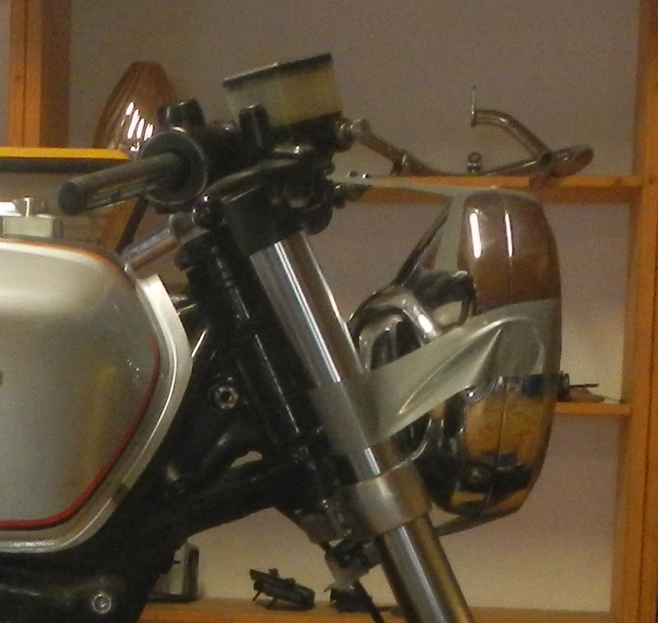

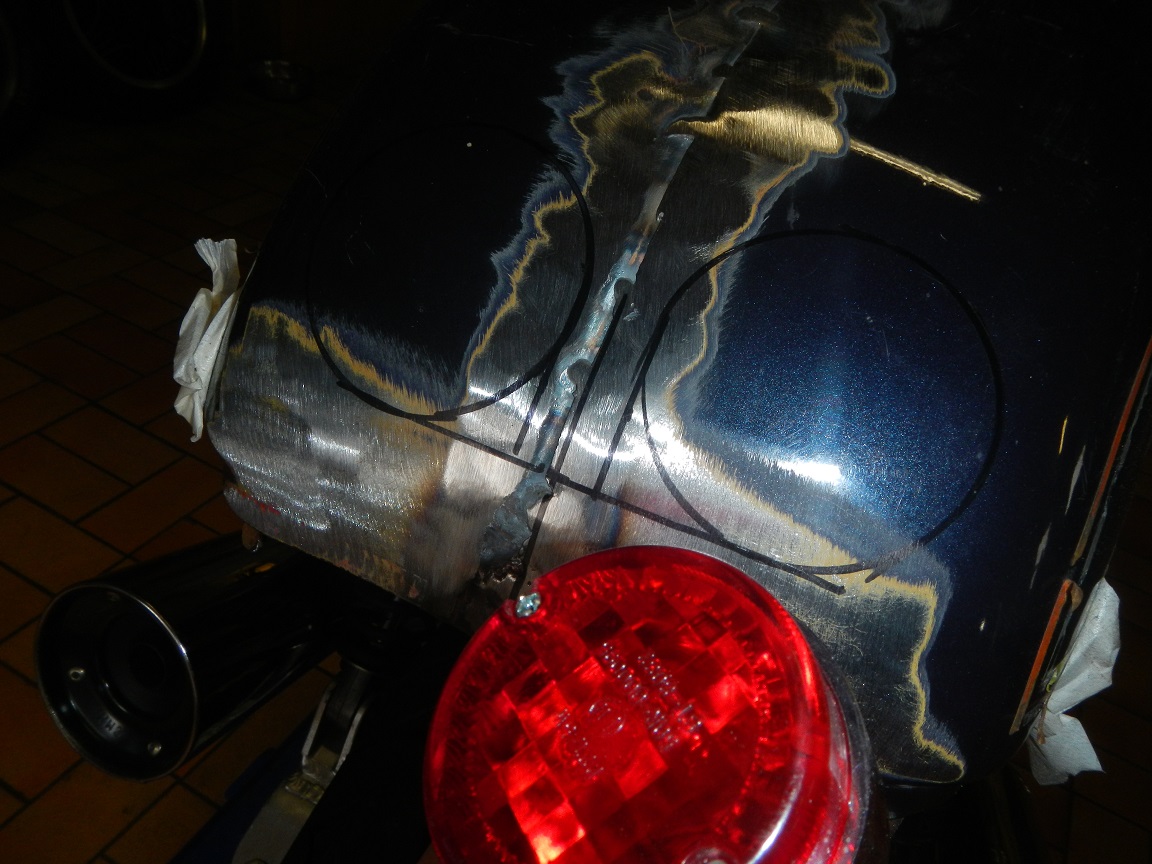

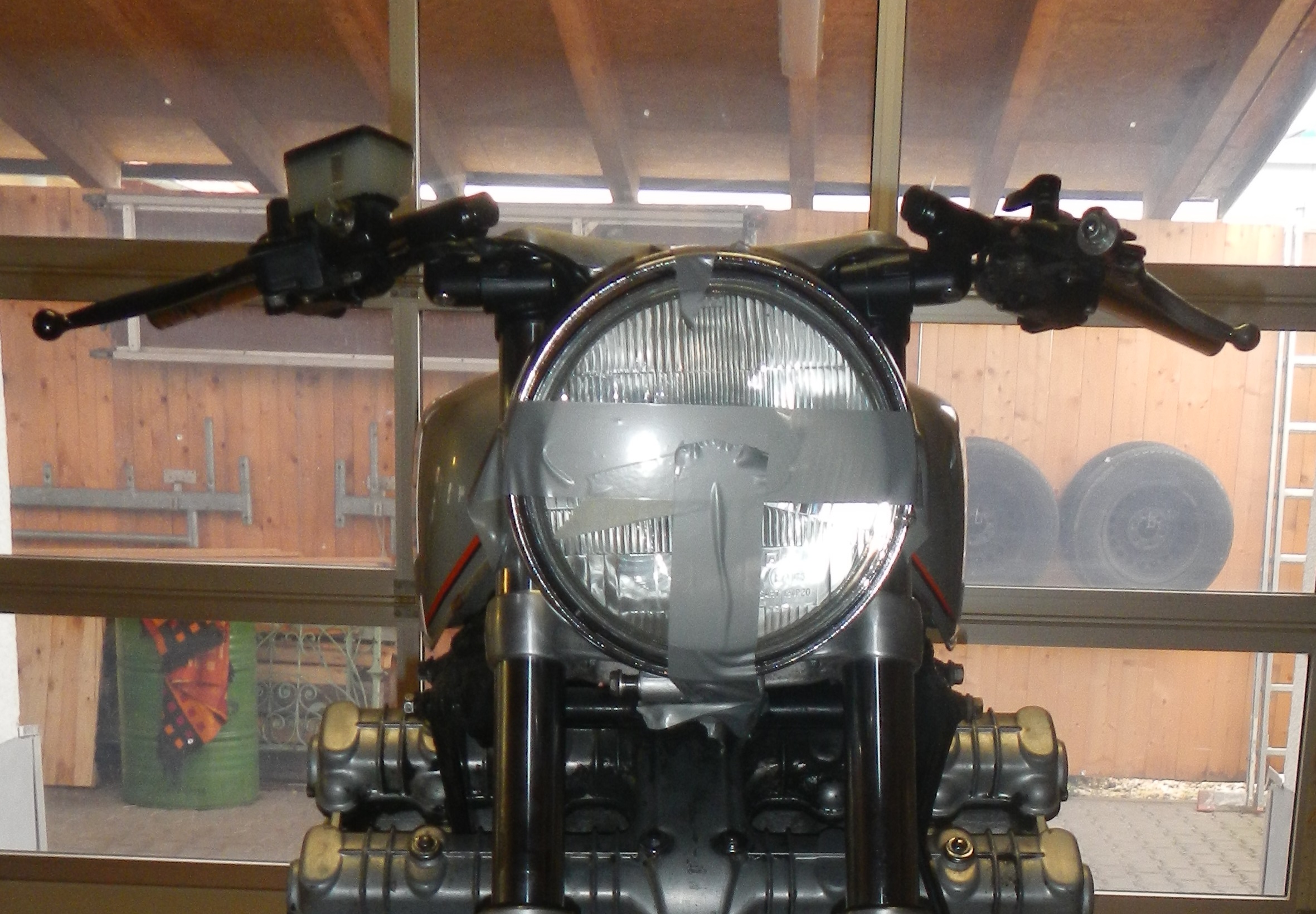

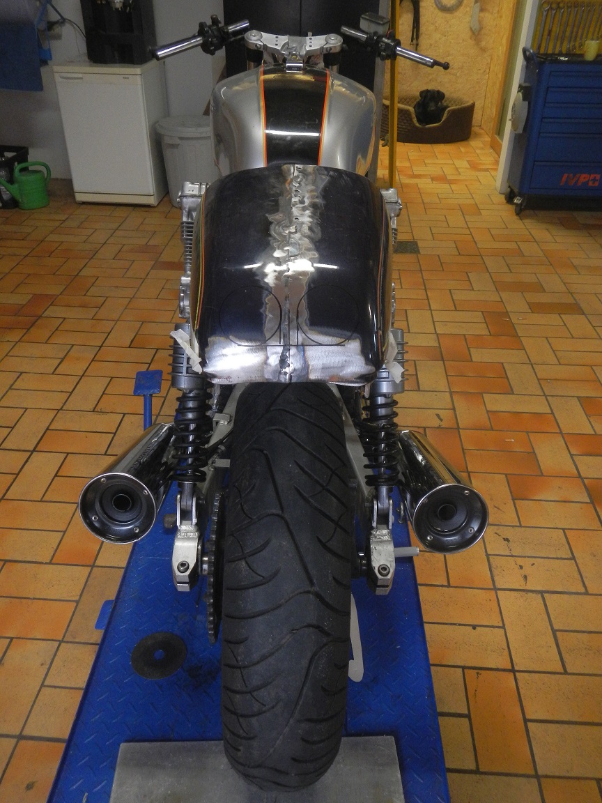

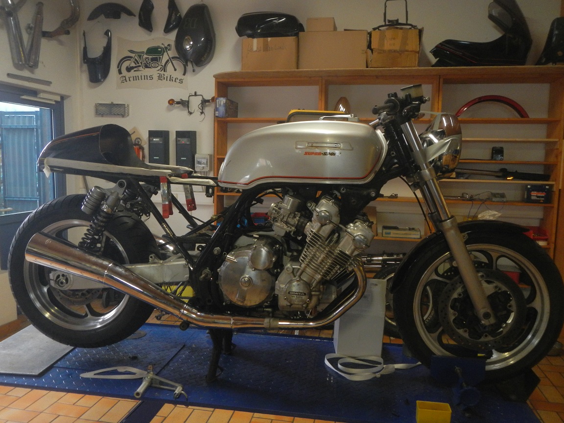

jetzt bin ich wieder ein Stück weiter. Die 6 in 2 Auspuffanlage ist montiert. Viel überlegt ein wenig geflext… passt!!
Auch die Beleuchtung ist jetzt festgelegt. Teile dafür sind beauftragt bzw. bestellt. Die „Erleuchtung“ für vorne kam aus Franks Fundus. Da musste was richtig großes ran.
Die runden Rücklichter werden in das Heckteil integriert. Die werden noch ausgeschnitten und mit Hülsen integriert. Das wird noch einige graue Haare geben.
Demnächst geht’s weiter….

... gfällt scho mal. Bin gespannt wie das nachher alles aussieht [Bitte anmelden, um diesen Link / dieses Bild sehen zu können.] [Bitte anmelden, um diesen Link / dieses Bild sehen zu können.] [Bitte anmelden, um diesen Link / dieses Bild sehen zu können.]
Wie siehts mit dem Farb-Design aus - schon was geplant ??!
So ganz in silber wie früher hätt scho mal was ...
Hausmaster
- Beiträge: 42
- Registriert: Do 5. Nov 2015, 22:08
Ja, denke das wirds auch werden... Silber mit etwas schwarz. So richtig oldstyle.
