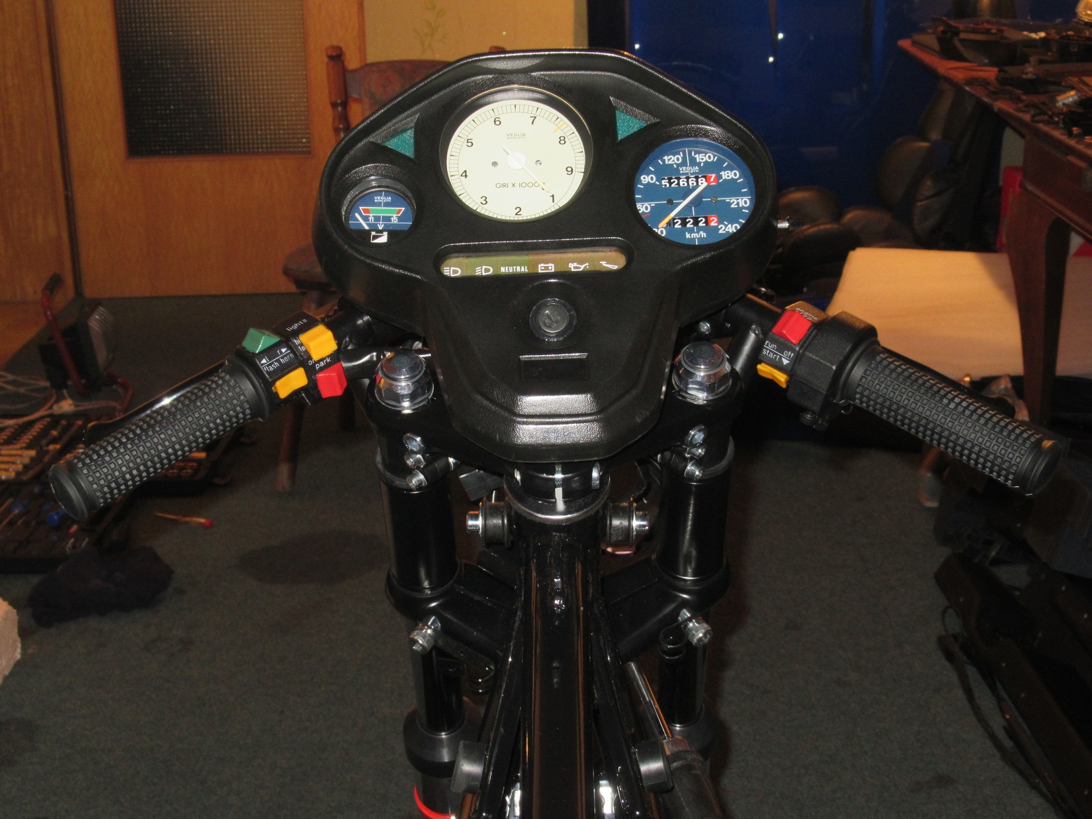

Re: It´s not a trick...

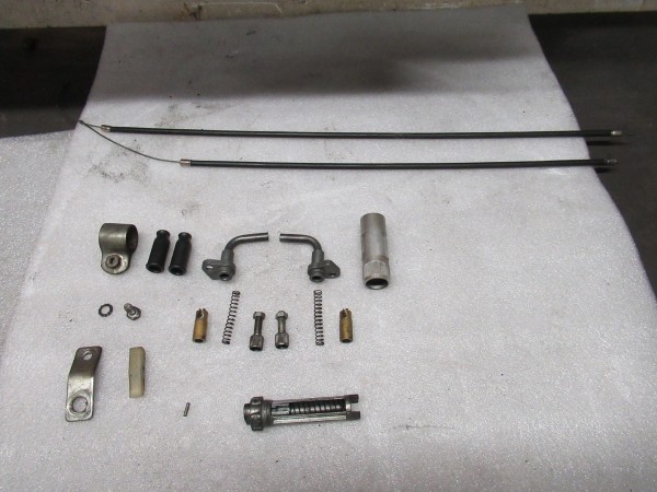

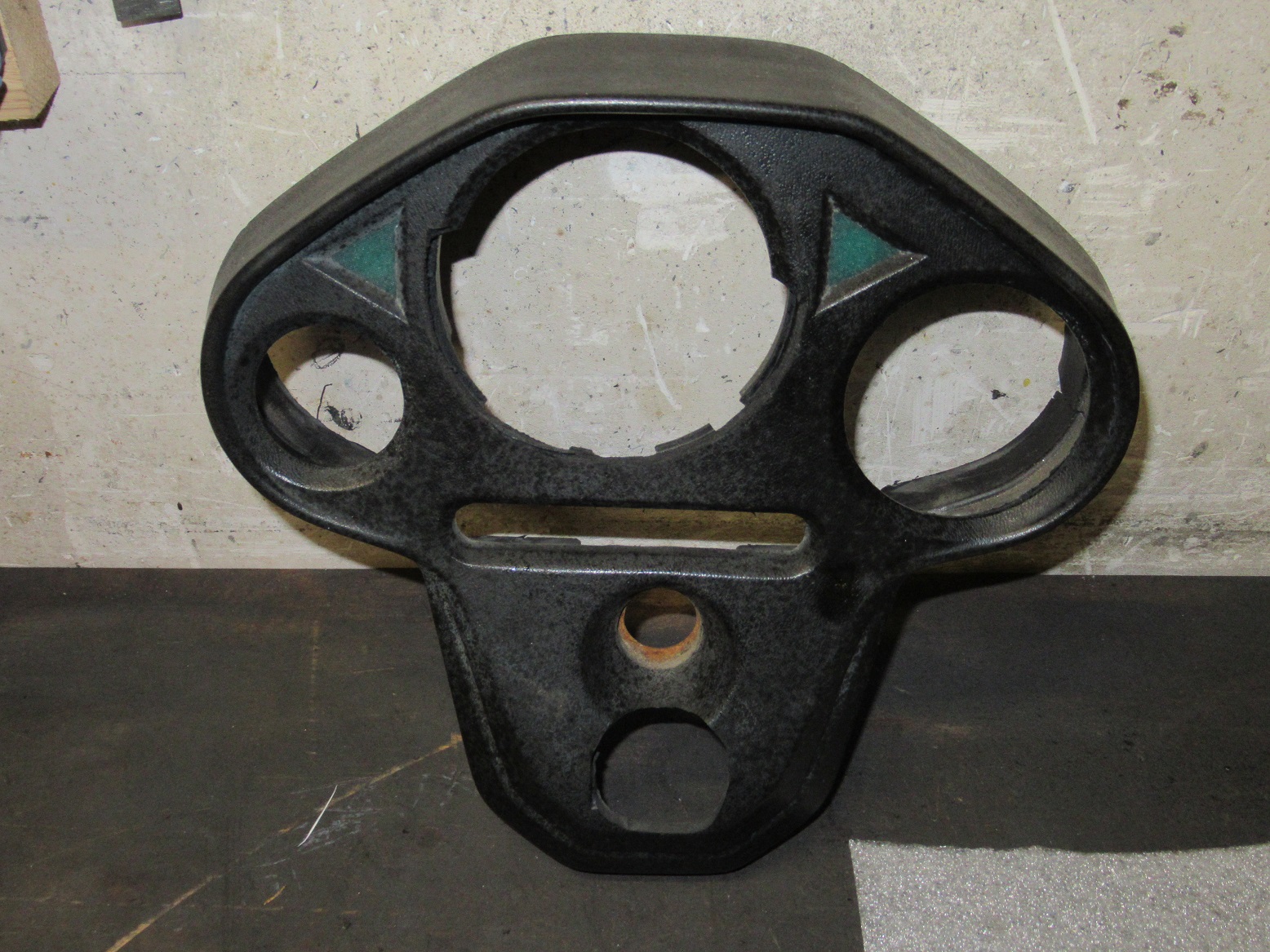

Die Amaturen aus ihrem ausgehärteten Gehäuse zu befreien ging nicht ganz angstfrei.
Wer will schon die Gläser beschädigen.
Nach reinigen und wieder einbauen ins neue Gehäuse machen sie wieder eine gute Figur,
ebenso die Hariboschalter.
Einen neuen Scheinwerfer gab es obendrauf - wenn schon denn schon.

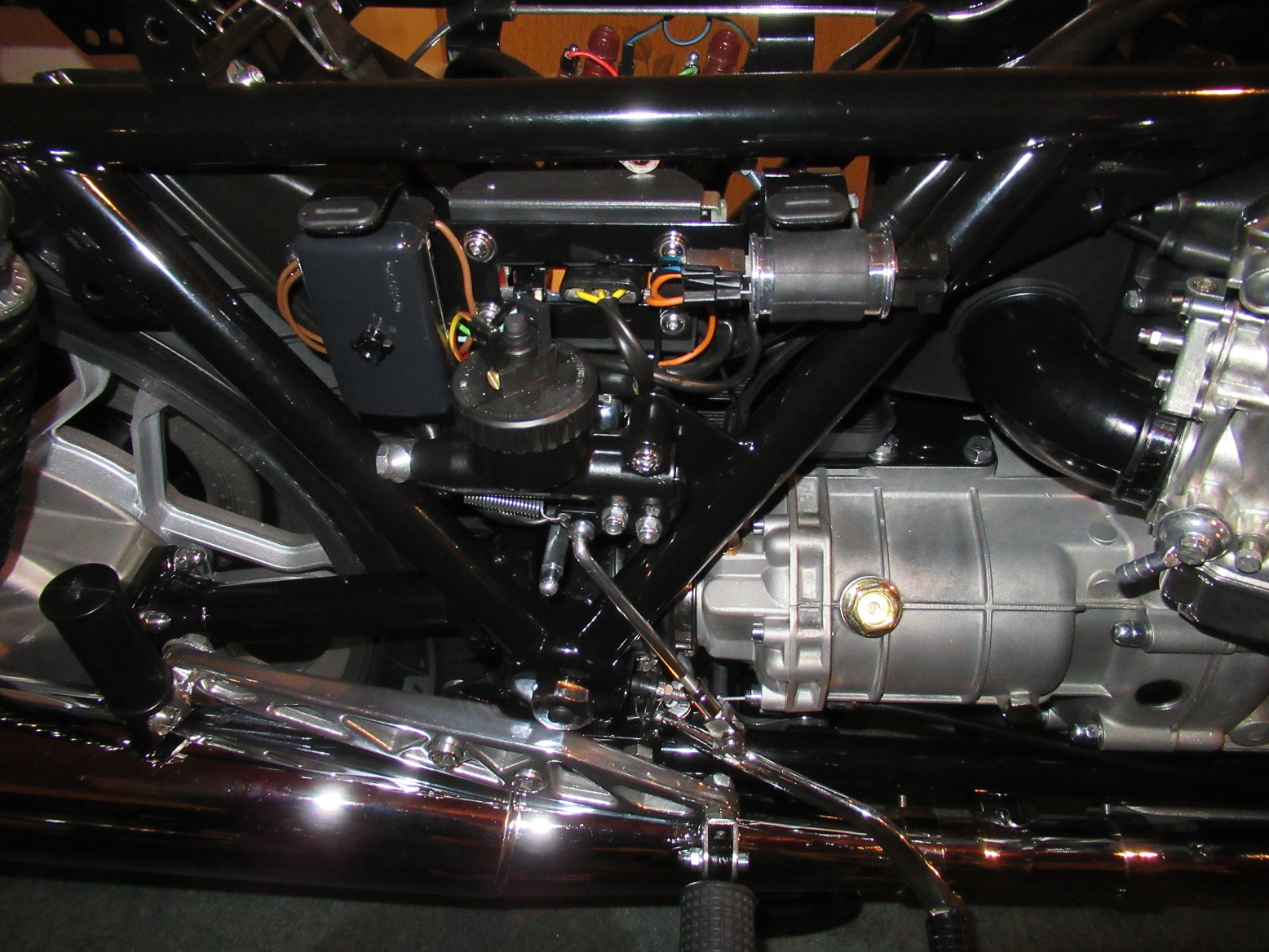

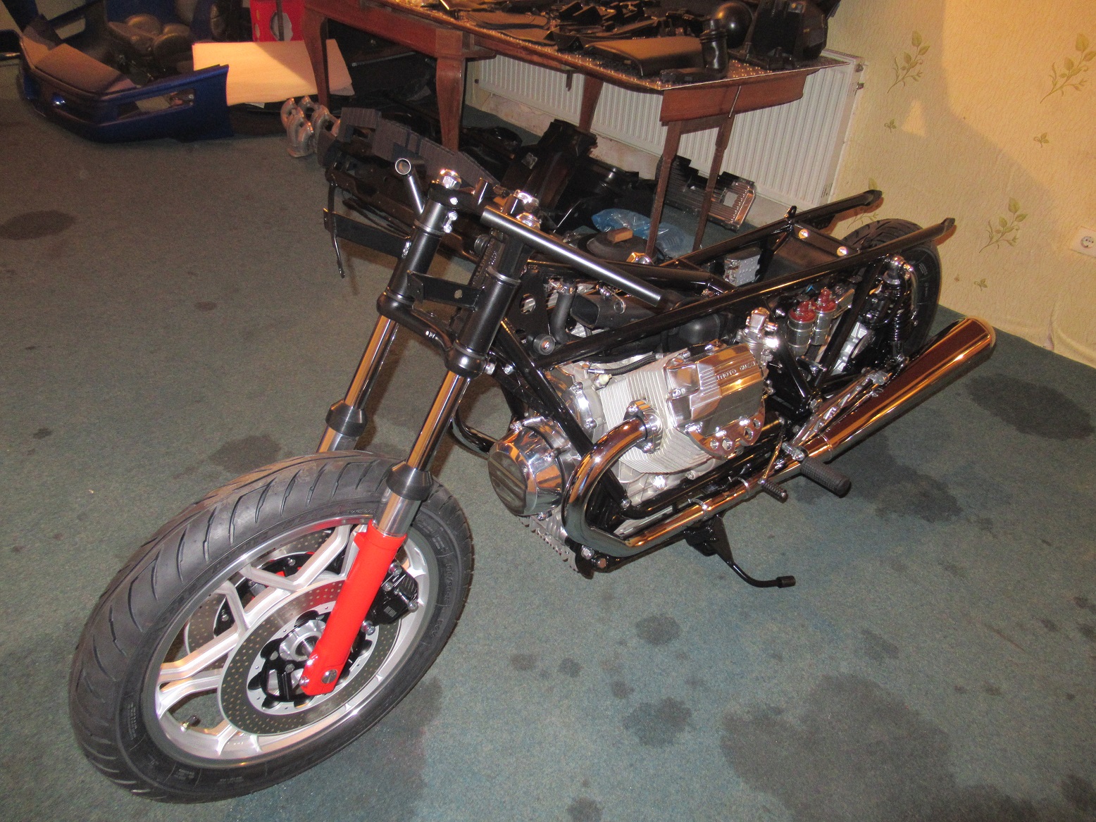

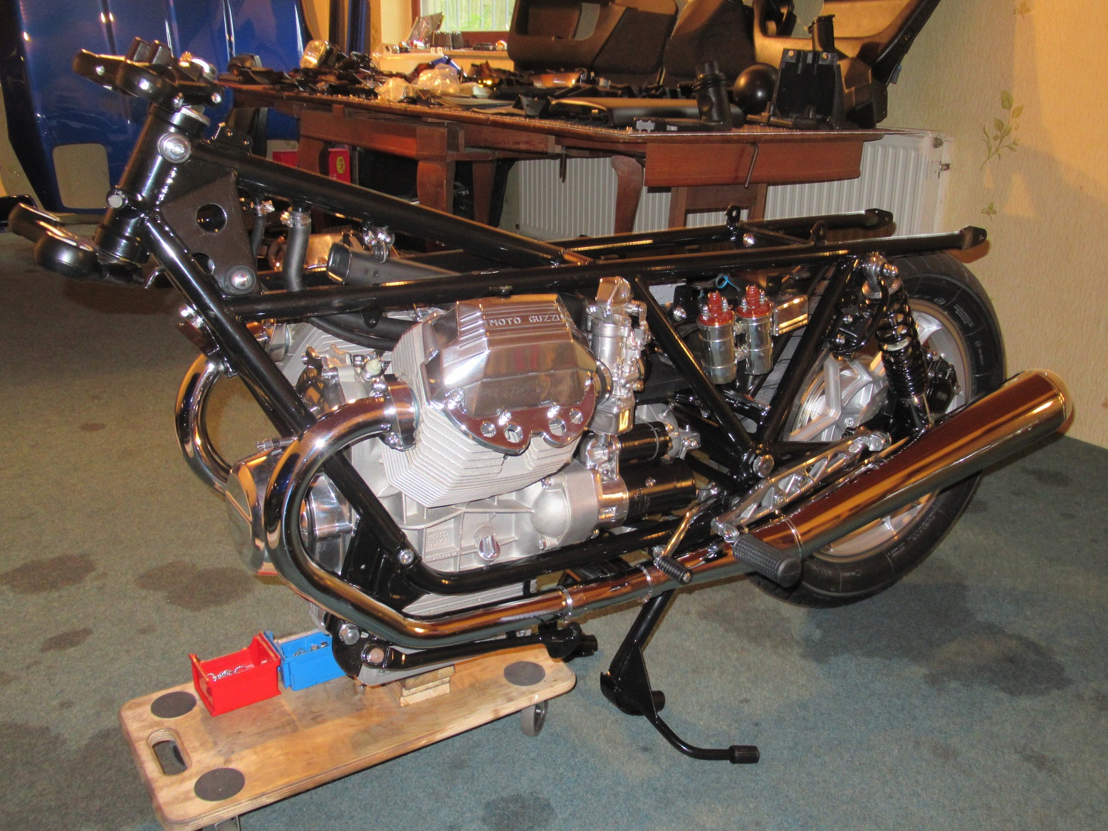

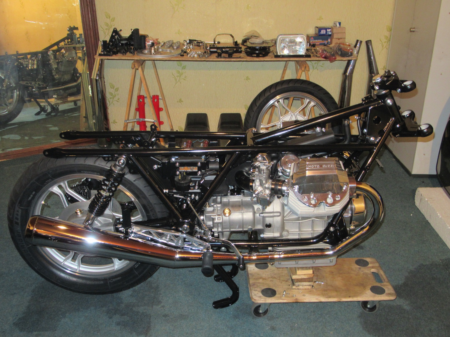

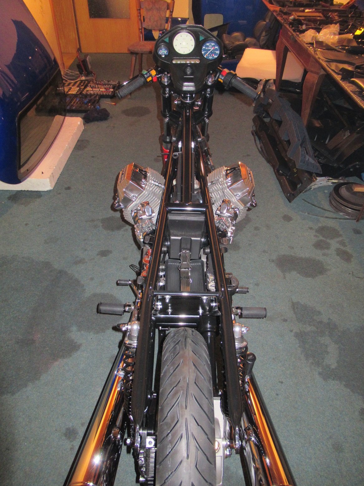

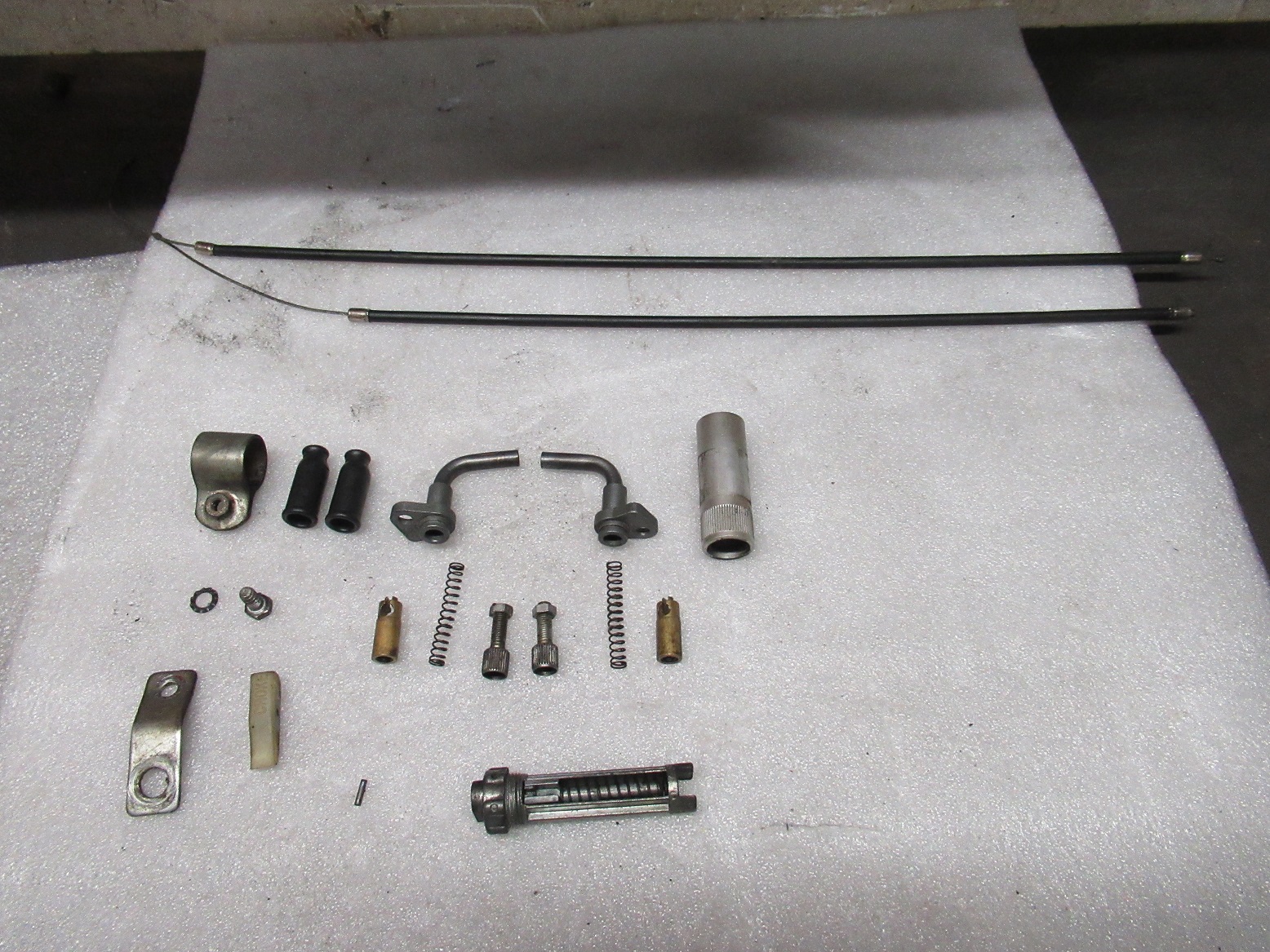

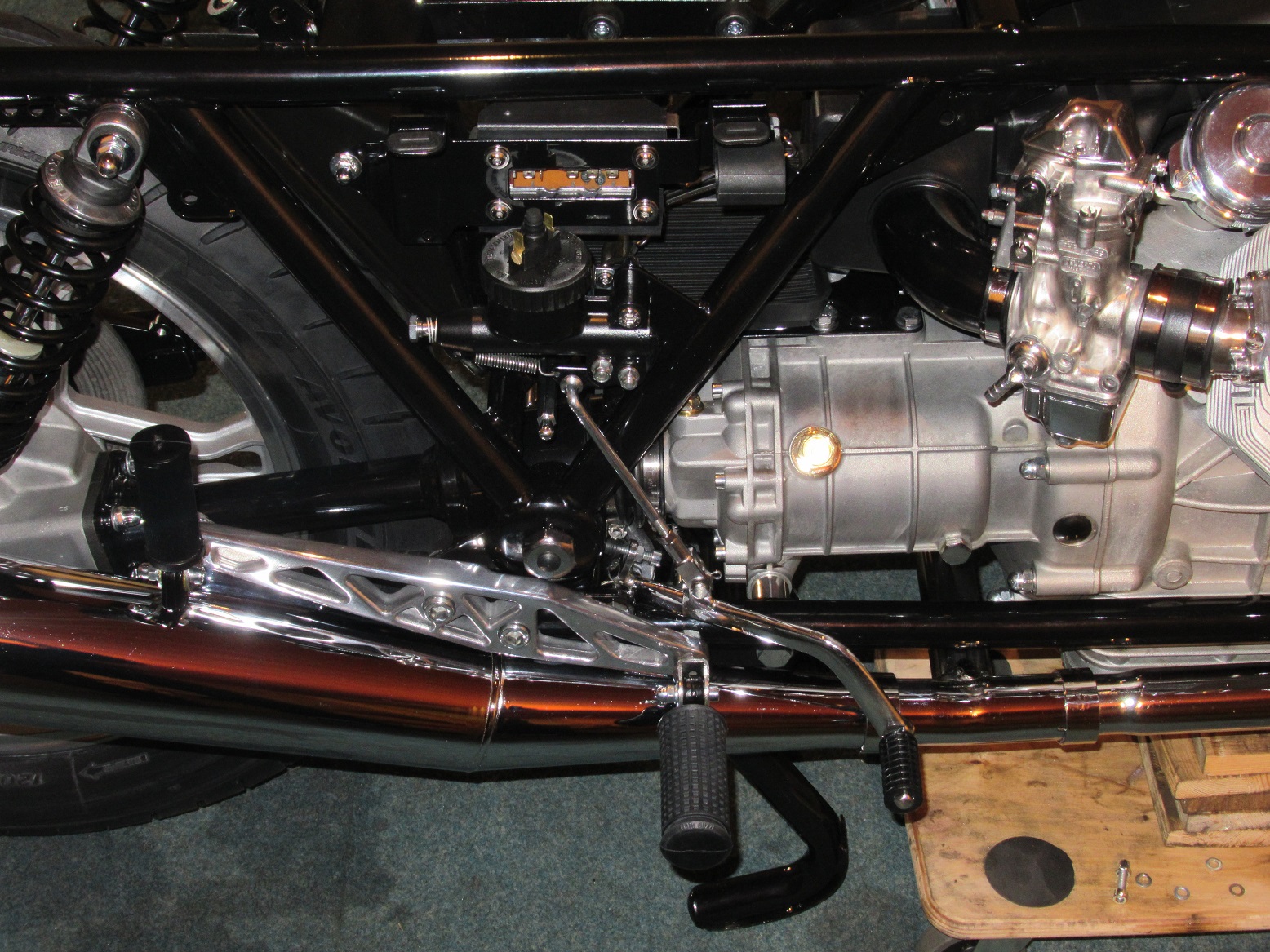

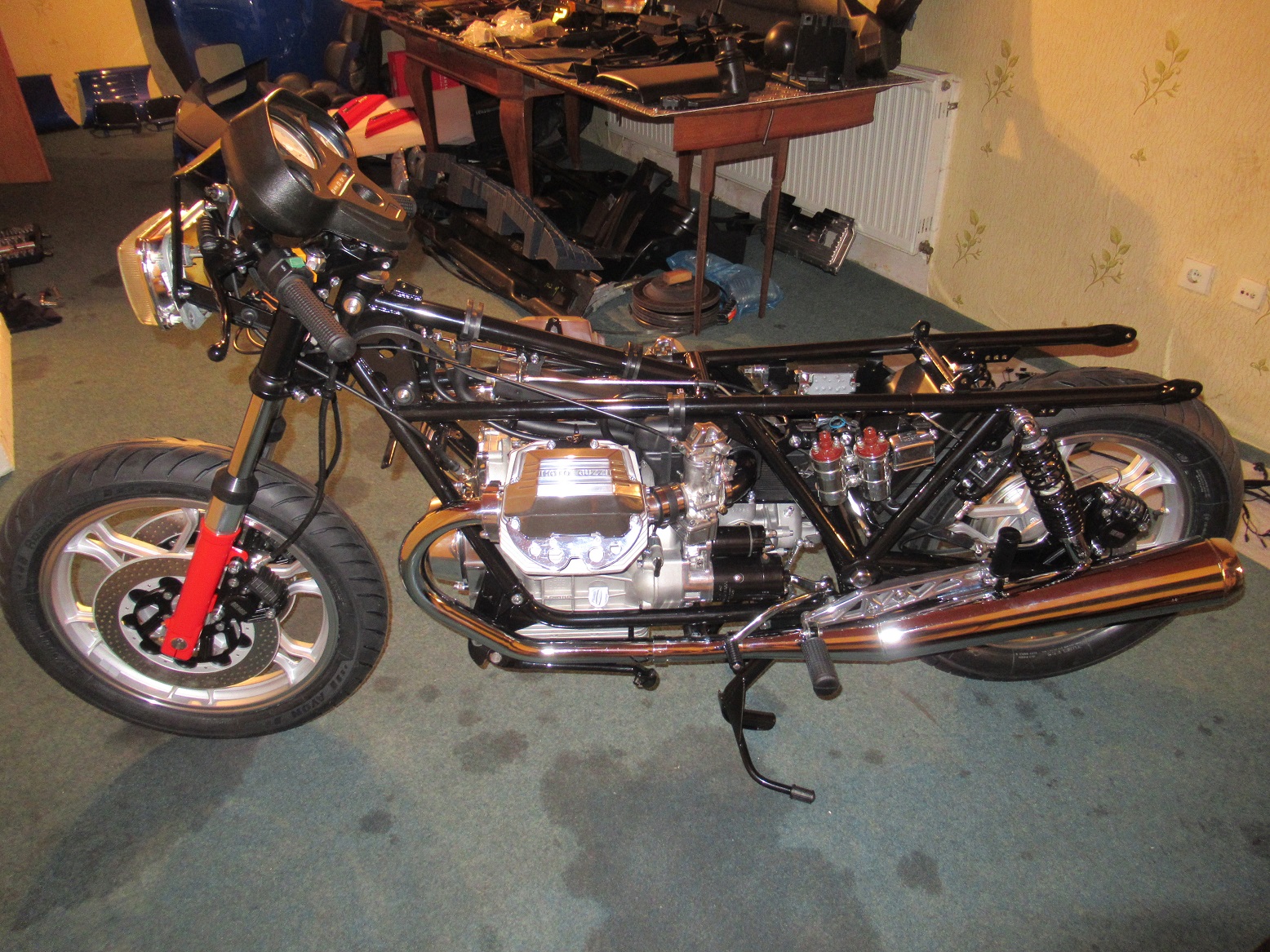

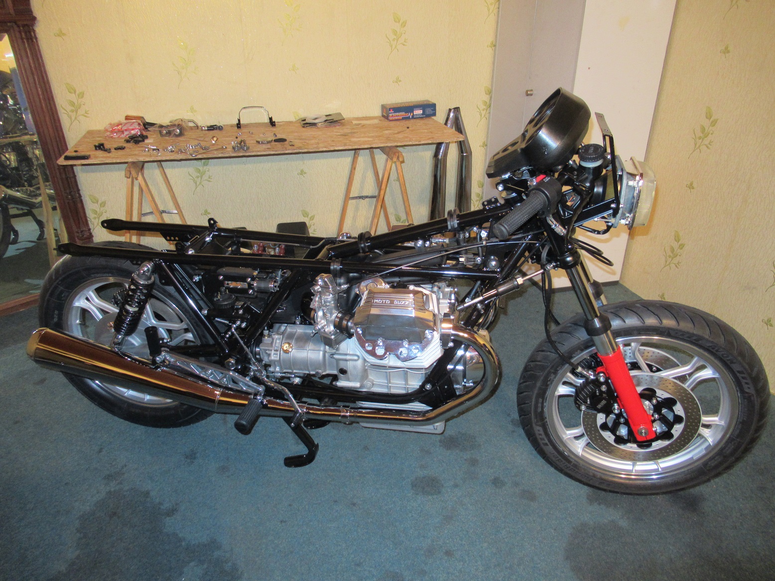

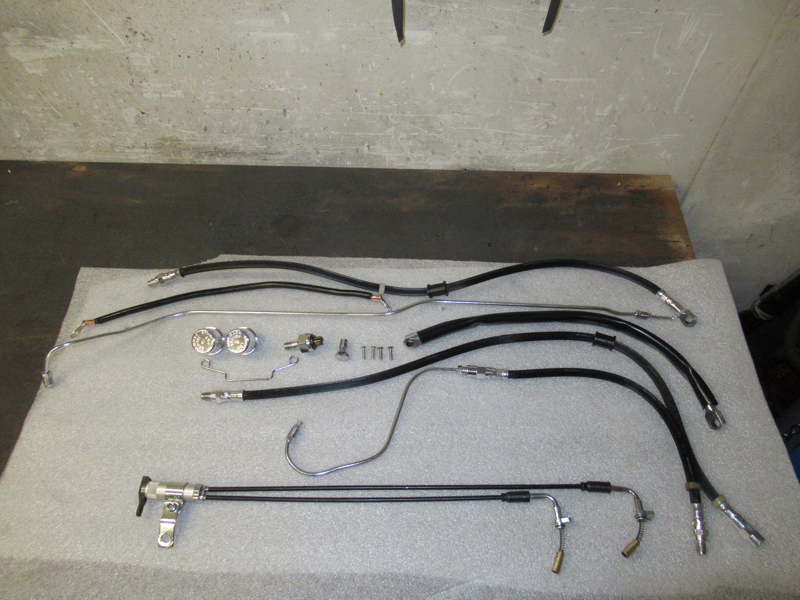

Mittlerweile sind Züge und Leitungen verbaut.
Der Kabelbaum ist auch gereinigt und einbaufertig.

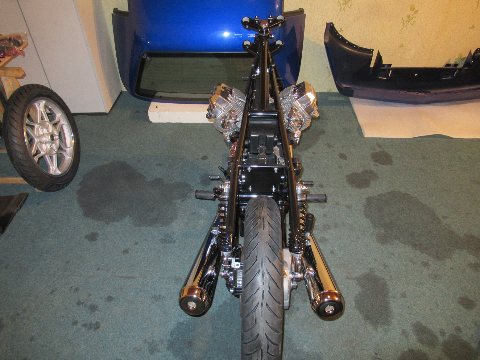

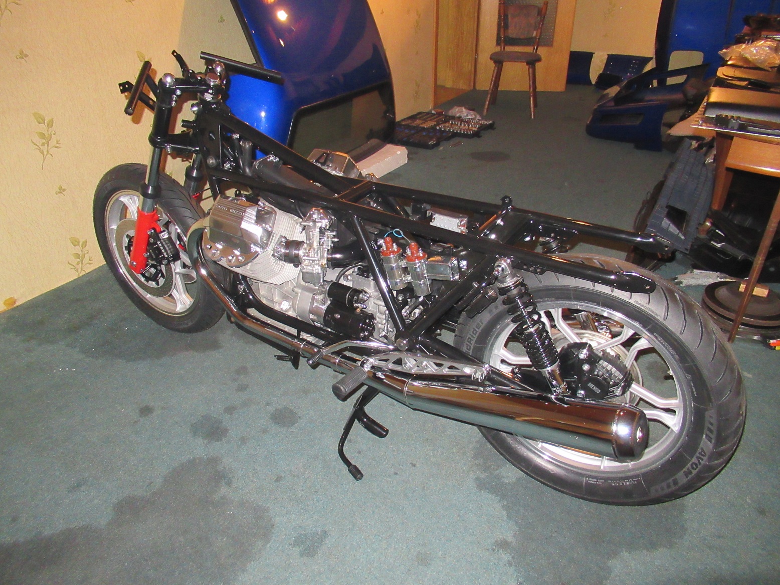

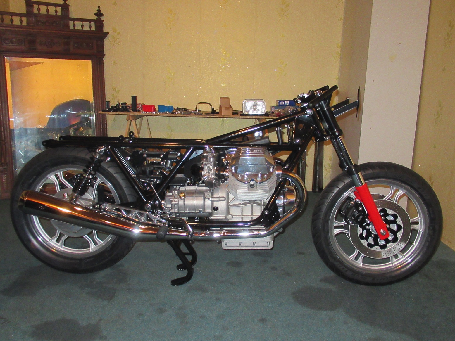

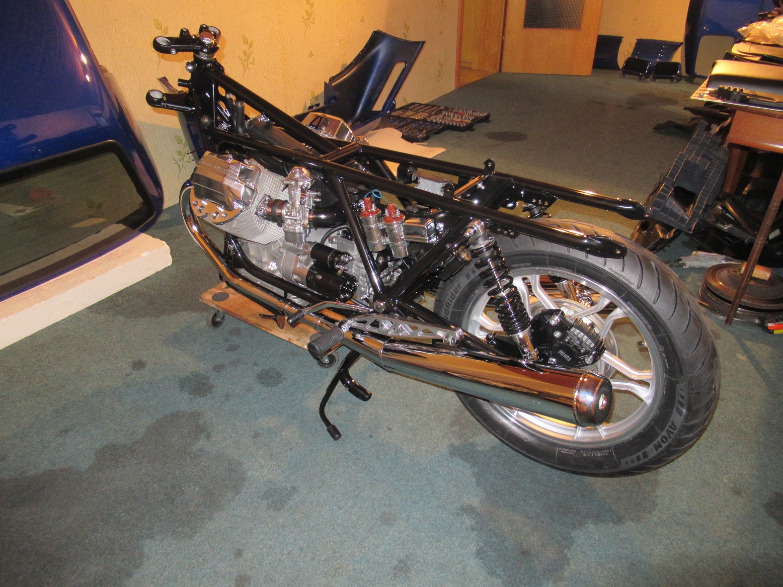

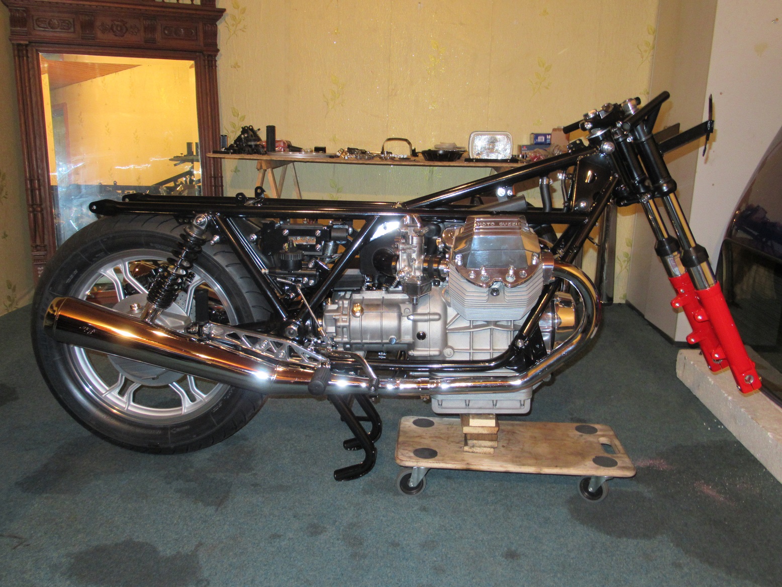

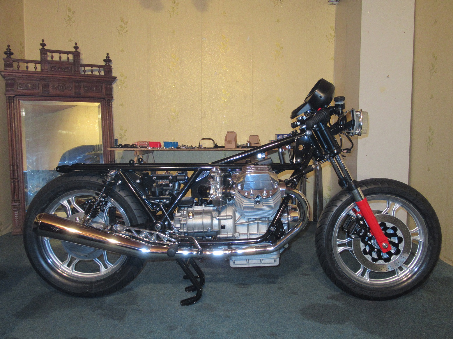

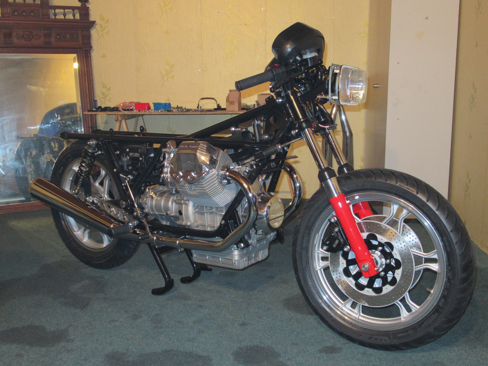

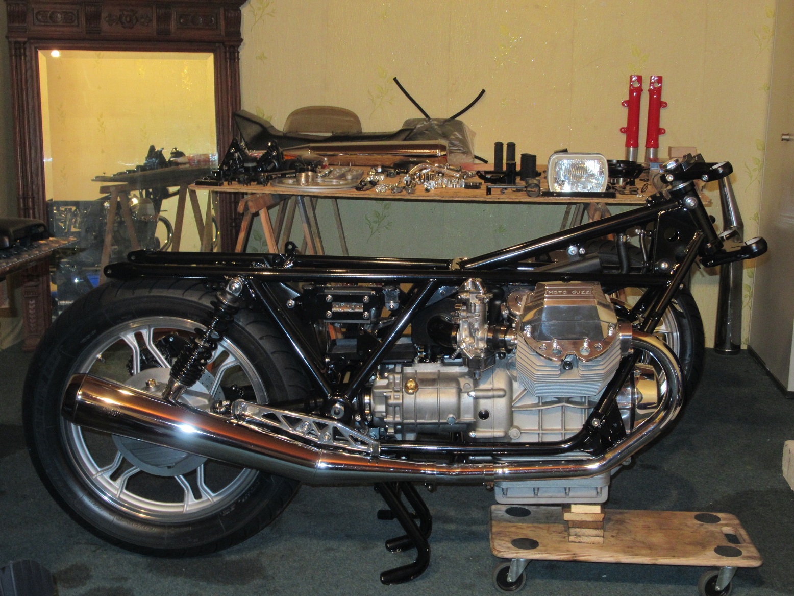

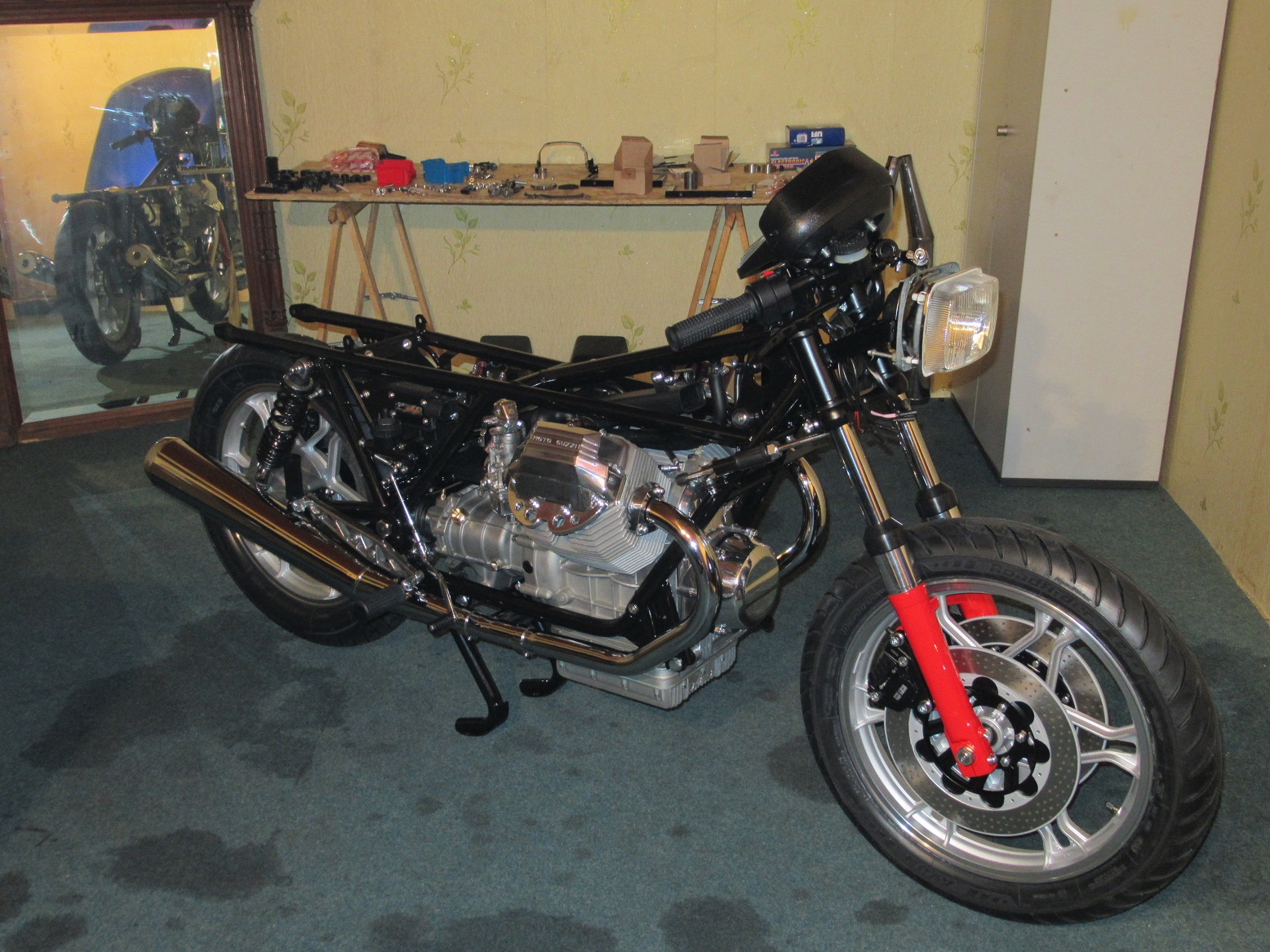

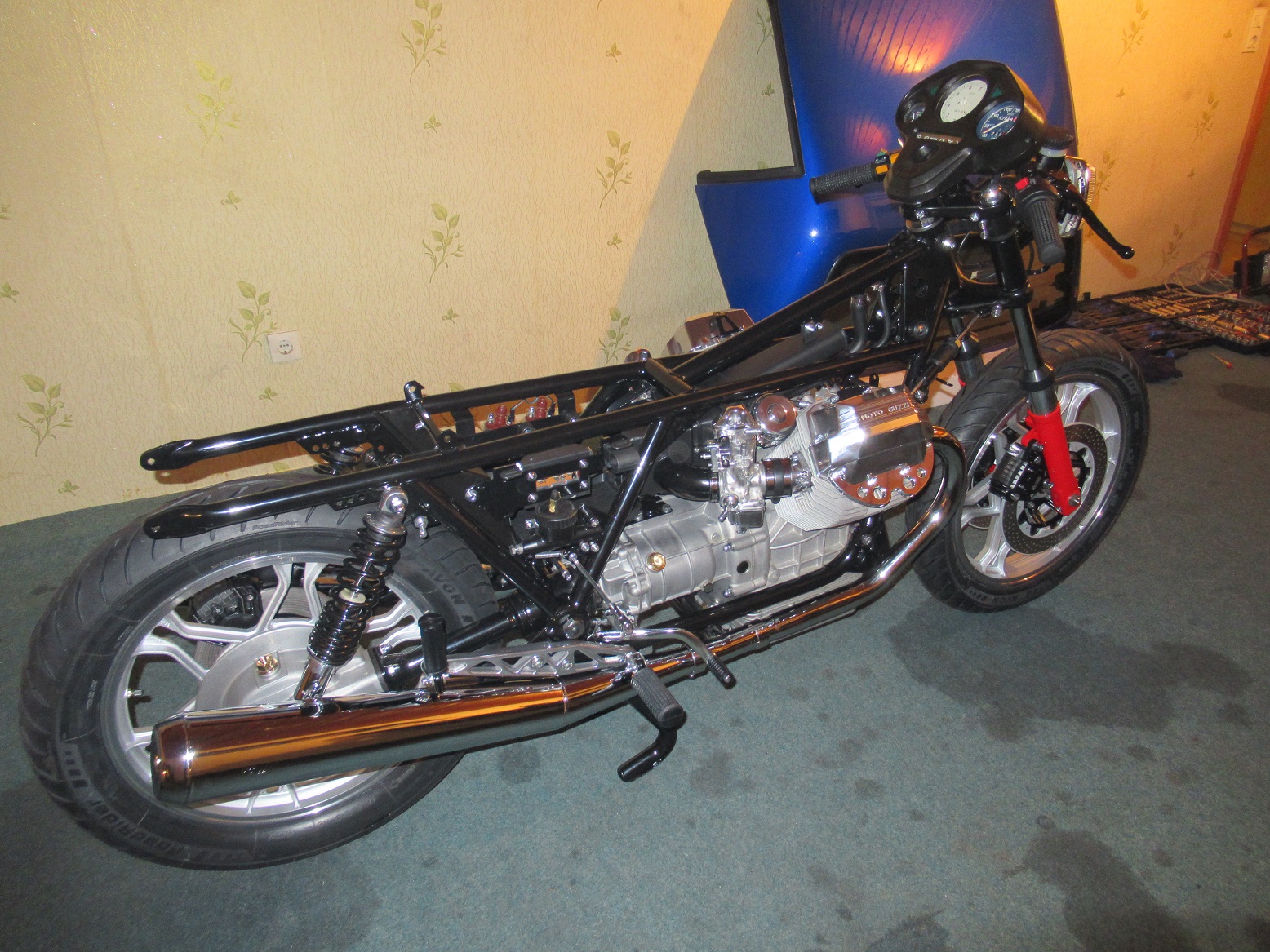

Jetzt kurz vor der Fertigstellung kann ich mal den nicht unerheblichen Aufwand zusammenfassen.
Neuteile und Fremdarbeiten ohne Anspruch auf 100% Vollständigkeit:
Krümmer 138,00 ,Interferenzrohr 59,13 ,Auspuff 513,97 , Krümmerhalter 80,28 , Druckstücke 20,00 ,Befestigungsschellen 40,00 ,Bremsbeläge vo. 55,80 ,Bremsbeläge hi. 32,44 ,Kappen Bremse 52,20 , Gumminippel 6,38 , HBZ Überholsatz 23,13 ,HandBZ Überholsatz 18,94 ,Limadeckel 89,00 , Strahl+Pulverarbeiten 800,00 ,Lackieren 1400,00 ,Aufkleber 51,67 ,Rastengummi vo. 22,82 ,Rastengummi hi. 8,22 ,Ständergummi 2,32 ,Hebelgummis 3,02 ,LM3+orig. Guzzifehlteilenachkauf 5100,00 ,Scheibe Verkl. 51,60 ,Batteriegummi 11,49 ,Batterie 120,00 ,Manschette Kardan 11,20 ,Kreuzgelenk 185,00 ,Stützlager 12,88 ,Lenkungsdämpfer 53,06 ,Ansauggummis hi. 49,98 ,Lufi 7,22 ,Benzinkreuz 14,32 ,Gaszüge 19,28 ,Chokezüge 10,33,Silikonschläuche 5,28 ,Blinker hi. 43,96 ,Blinker vo. 31,34 ,Kupplungszug 12,57 ,DZM Welle 4,30 ,Tachowelle 6,03 ,Ansauggummi vo. 70,92 ,Griffgummi 14,20 ,Gummis Seitendeckel 5,62 ,Staubkappe 23,32 ,Sturzbügel 78,80 ,Motordichtungen 40,00 ,Simmeringe 16,14 ,Klips 5,00 ,Scheibenbefest.Set 8,14 ,Reifen 160,00 ,Kerzen 6,90 ,Zündung 189,00 ,Alulekkopfschraube 18,54 ,Lenkkopflager 37,88 ,Öldruckschalter 11,92 ,Ölmeßstab 20,41 ,Vergaserschieber 119,96 ,Nadelventile 38,78 Ölschläuche 29,07 ,Zündungsdeckel Alu 57,16 ,Sonstiges wie Farben,Schrauben, Schleifmittel, Reinigungsmittel, etliche bisher nicht genannte Kleinteile, Betriebsmittel, etc. ca. 700,00
Ergibt die bescheidene Summe von 10818,92.
Hinzu kommen noch ca. 520 Stunden an Eigenleistung.

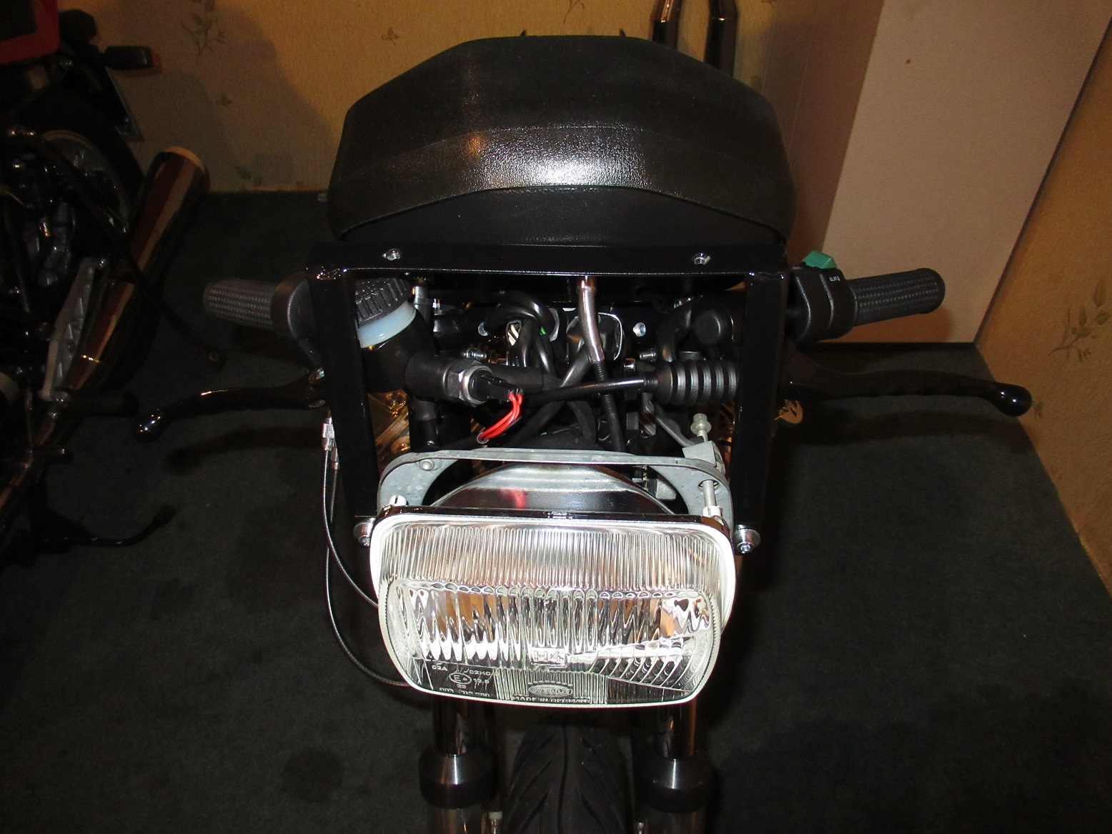

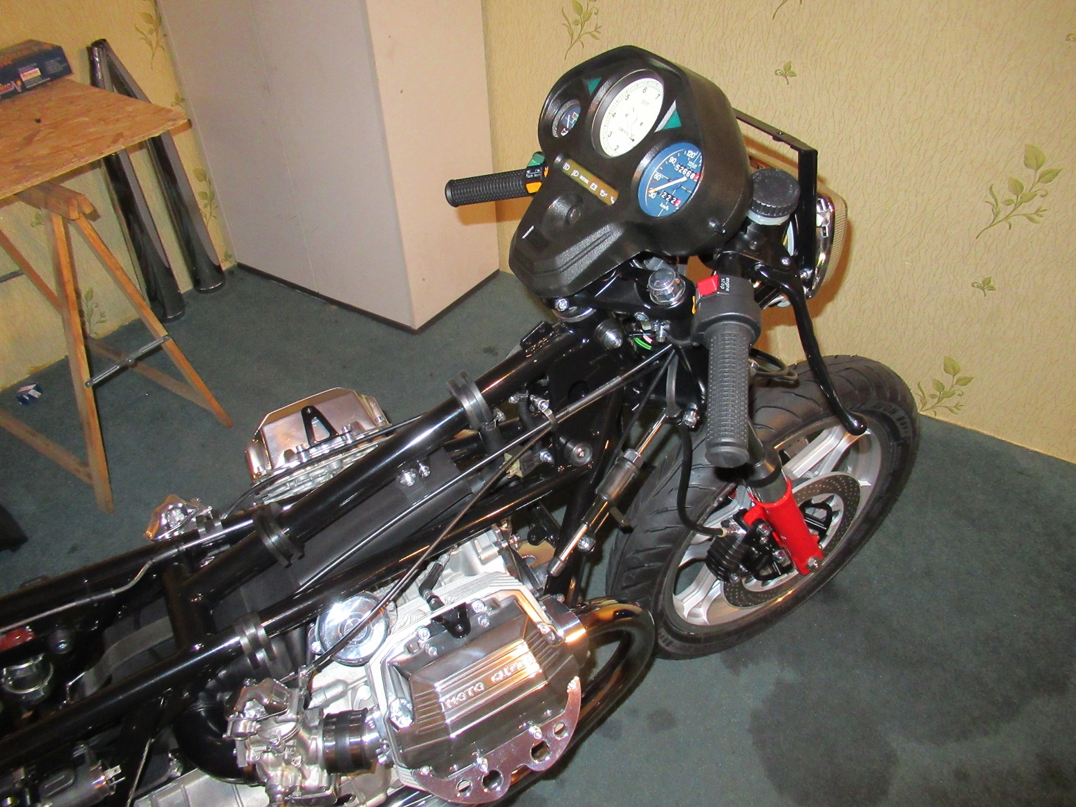

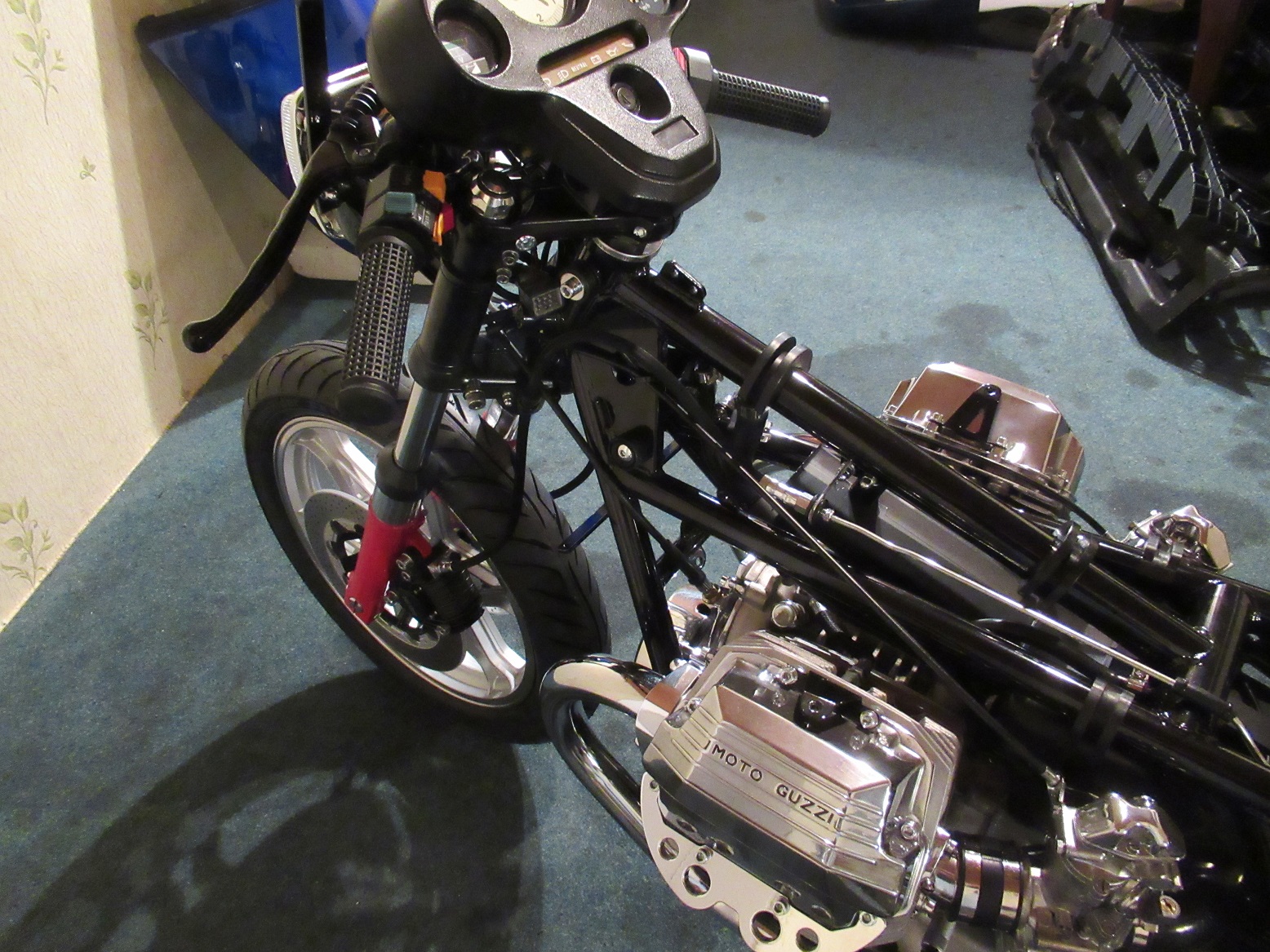

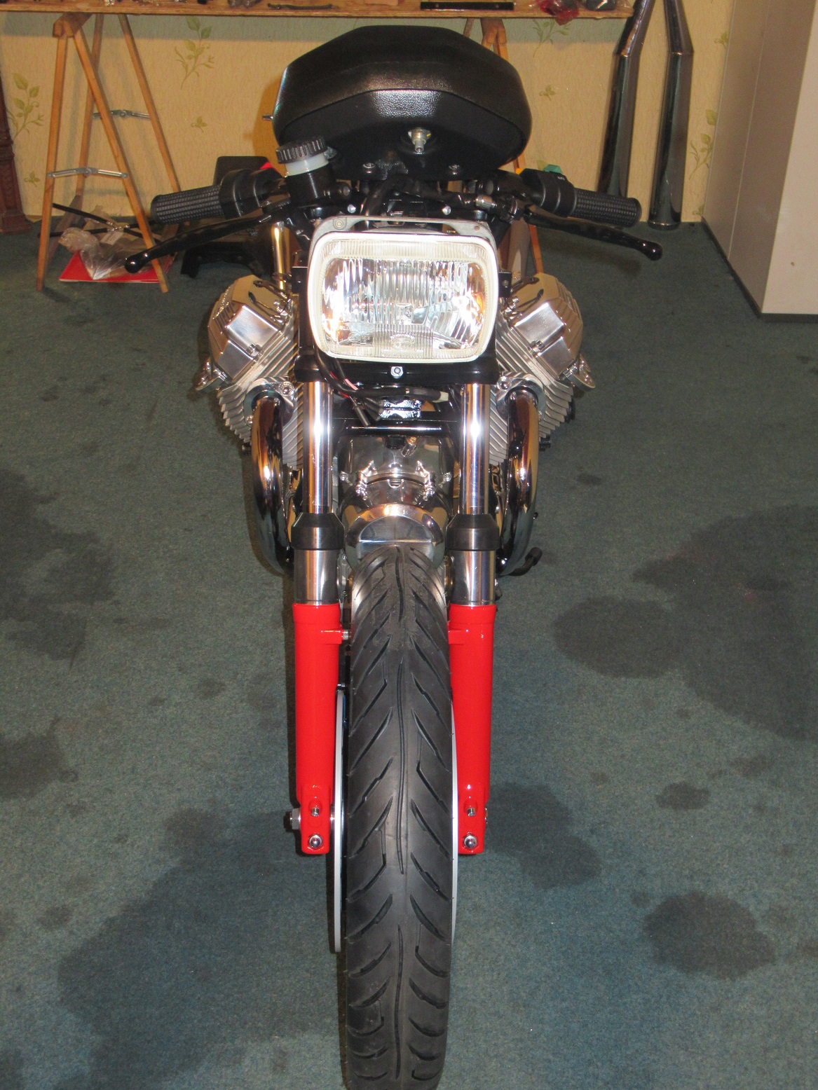

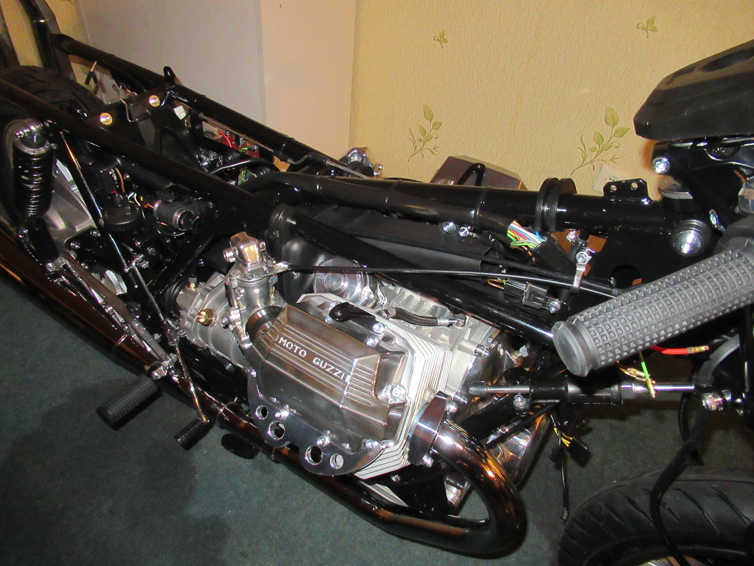

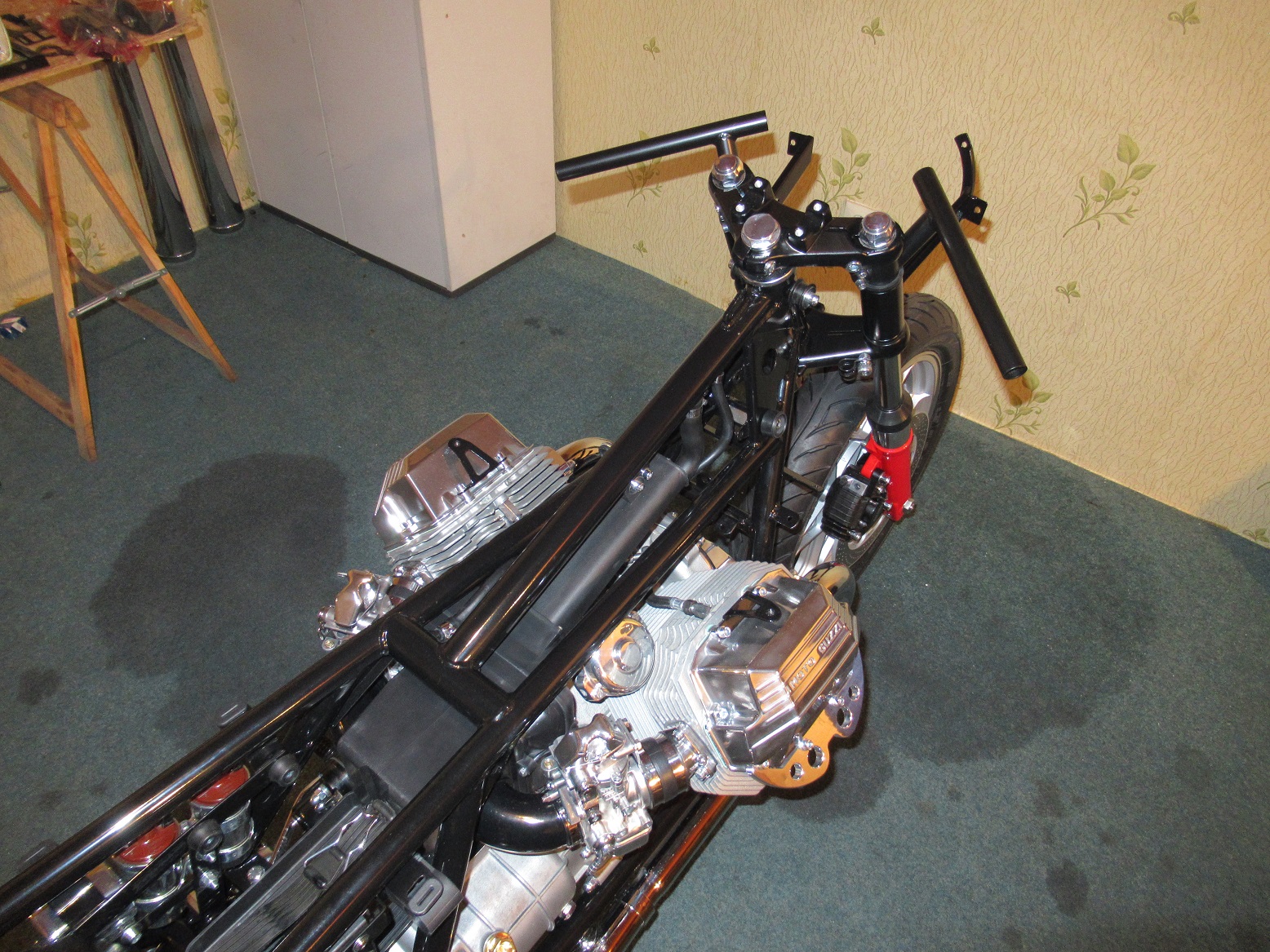

Der Kabelbaum befindet sich auch wieder am Fahrzeug.
Bis auf ein paar Anschlüsse ist er fast fertig angeschlossen.
