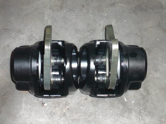

Wenn man nach ewigem Bremsen entlüften immer noch keinen vernünftigen Druckpunkt hat,stimmt was nicht.
Luft war definitiv keine mehr im System,also neuen Bremszug eingebaut.
Keine Besserung-Selbstzweifel kommen auf. [Bitte anmelden, um diesen Link / dieses Bild sehen zu können.]
Alle Leitungsverschraubungen überprüft - trocken wie die Namib.
Erste Werkzeuge fliegen in den Garten-Zigarette rauchen-nachdenken. [Bitte anmelden, um diesen Link / dieses Bild sehen zu können.]
Bremshebel ziehen,Bremssattel links mit Argusaugen ins Visier nehmen-nichts ungewöhnliches zu sehen.
Bremshebel ziehen,Bremssattel links mit Argusaugen ins Visier nehmen-Belag steht beim lösen des Hebels unten weiter ab als oben,der zweite Belag umgekehrt.
Beim ziehen wirken Torsionskräfte,sprich die Scheibe wir seitlich rübergedrückt. [Bitte anmelden, um diesen Link / dieses Bild sehen zu können.] [Bitte anmelden, um diesen Link / dieses Bild sehen zu können.] [Bitte anmelden, um diesen Link / dieses Bild sehen zu können.]
Das erklärt schon mal den langen Hebelweg,aber nicht das Warum und die weiche Bremse.
Sättel ab.
Staubmanschetten ab,Bremsflüssigkeit benetzt meine zarten Schrauberhände. [Bitte anmelden, um diesen Link / dieses Bild sehen zu können.]
Undefinierbarer Druckpunkt geklärt.
Bei genauer Betrachtung der Sättel konnte ich dann eine verbogene Bremssattelträgerplatte ausmachen.
Die Beläge hatten also keine Parallelität zur Scheibe.
Bild: linker Sattel/Trägerplatte hat ca 2 mm Verzug von Belagunterkante zur Oberkante

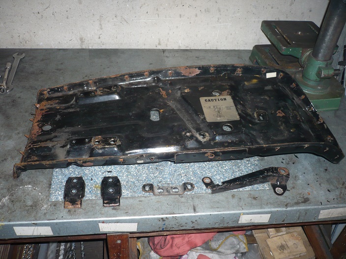

Erfreulicher die Sitzbankträgerplatte,
die von der Substanz her in Ordnung ist und mit den Anbauteilen zum Pulverer ging,nachdem sie gerichtet war.

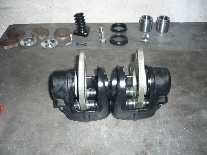

- Beiträge: 777
Moralische Hilfe erfolgte heute durch den schwäbisch japanischen "Chefchirurgen"Prof.Dr. Peter Kawasaki.
Eilends aus dem schwäbischen Ausland nach Hessen geeilt,
wurden die beiden Notfälle (siehe Bilder)
von ihm persönlich in das Privatklinikum nach Murr verlegt.
Einer schnellen Gesundung dürfte nun nichts mehr im Wege stehen,so daß beide in kürze völlig gesundet ihren Dienst wieder aufnehmen können.

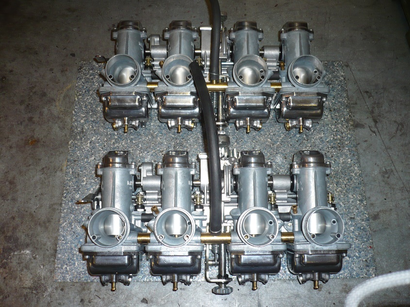

Die Vergaser sind wieder zusammen und nach dem Überprüfen als absolut dicht zu betrachten.
Die Verbinder bestehen jetzt aus gedrehten Messingteilen,mit jeweils beidseitig,doppelten,auswechselbaren O-Ringen.
Eine Baustelle weniger.

Sei doch so gut und setz die Schwimmerkammern an die richtigen Stellen.
( Die Ablaßschrauben immer paarweise nach außen), das macht dann einen noch geschmeidigeren Eindruck. [Bitte anmelden, um diesen Link / dieses Bild sehen zu können.]
Ansonsten: SEHR SCHÖNE DOKU !; Respekt für die geleistete Arbeit, das Hirnschmalz, die Nerven und nicht zuletzt
