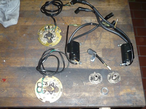

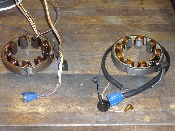

Zündspulenpaar Nr.2 ,Zündungen und Fliehkraftversteller sind auch fertig.

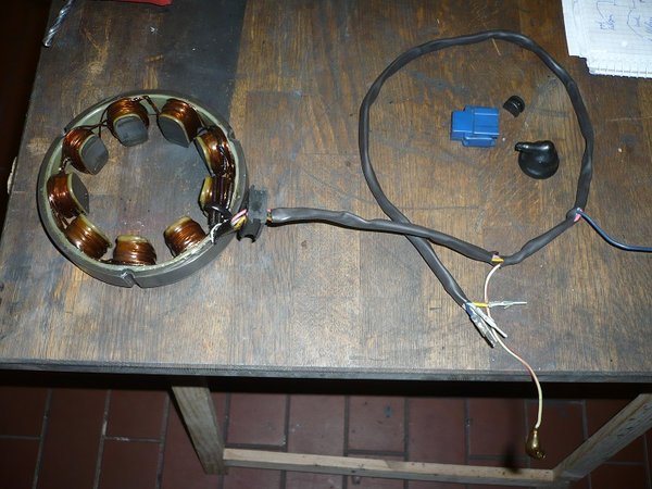

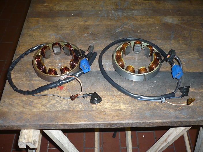

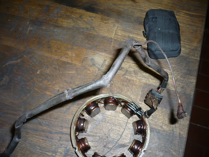

Lima:
Reinigen,Kontakte/Kabel prüfen,Schrumpfschlauch und Bougierschlauch aufziehen.
Lima 2

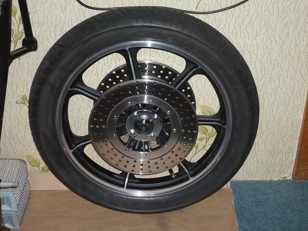

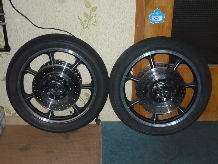

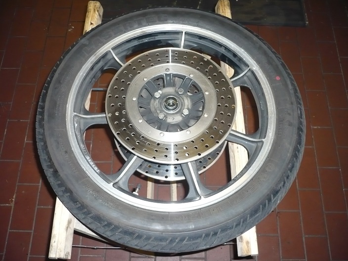

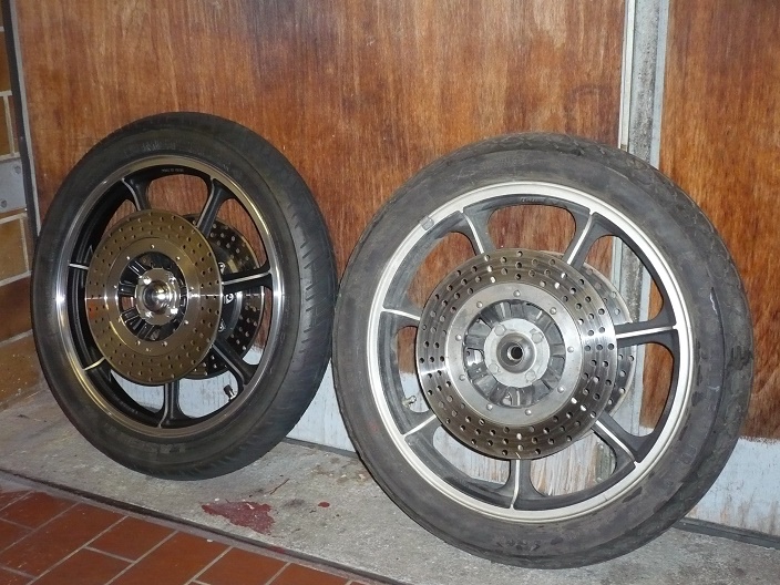

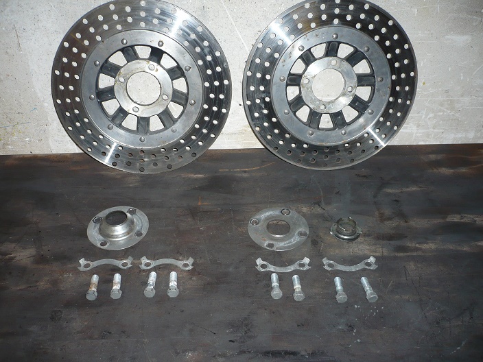

Vorderad Nr.1
(vorbeugend gegen Frankys Glanzentzugserscheinungen)
Vorderrad Nr.2

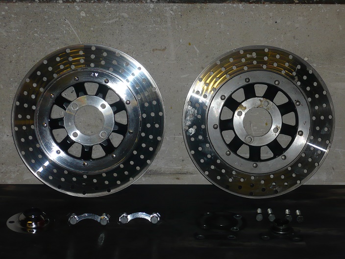

@The Spirit

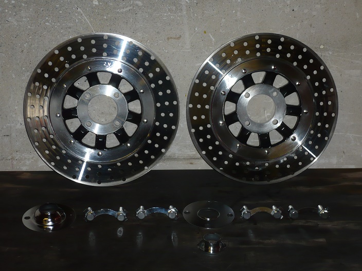

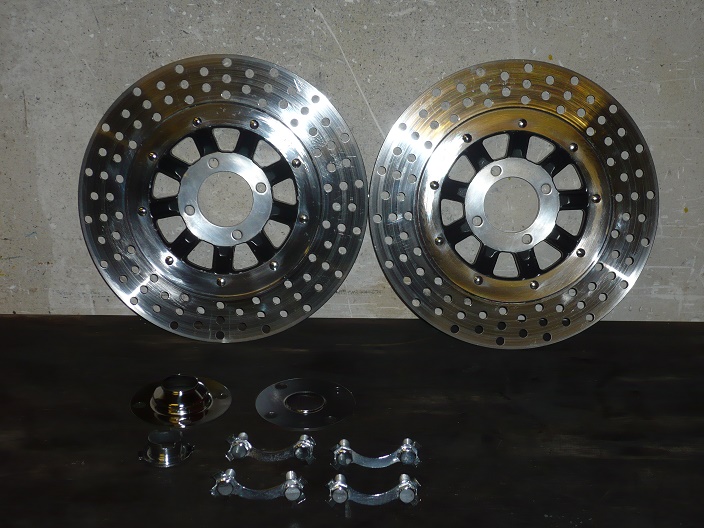

Hast Du jemand der Bremsscheiben überschleifen kann (nicht nur Motorräder) ?!
Wir haben einiges an Scheiben aus der Prüferei bei uns die überschliffen gehören ...
Dazu in der Lage sind in der Regel Werkzeugschleifereien und Motoreninstandsetzer.
Diese verfügen über die richtigen Planschleif-,Dreh-,Feinwuchtmaschinen und hydraulische Vorrichtungen um z.B. Schwungscheiben,Bremsscheiben,Bremstrommeln Schleifend,spanabhebend oder hydraulisch zu richten.
Vielleicht bei der Fa.Scheuerlein mal anfragen oder Eckert (ehemals Eckert Honda) das ist eine mechanische Werkstatt,die auch Bremsen mit Gutachten locht und bearbeitet.
