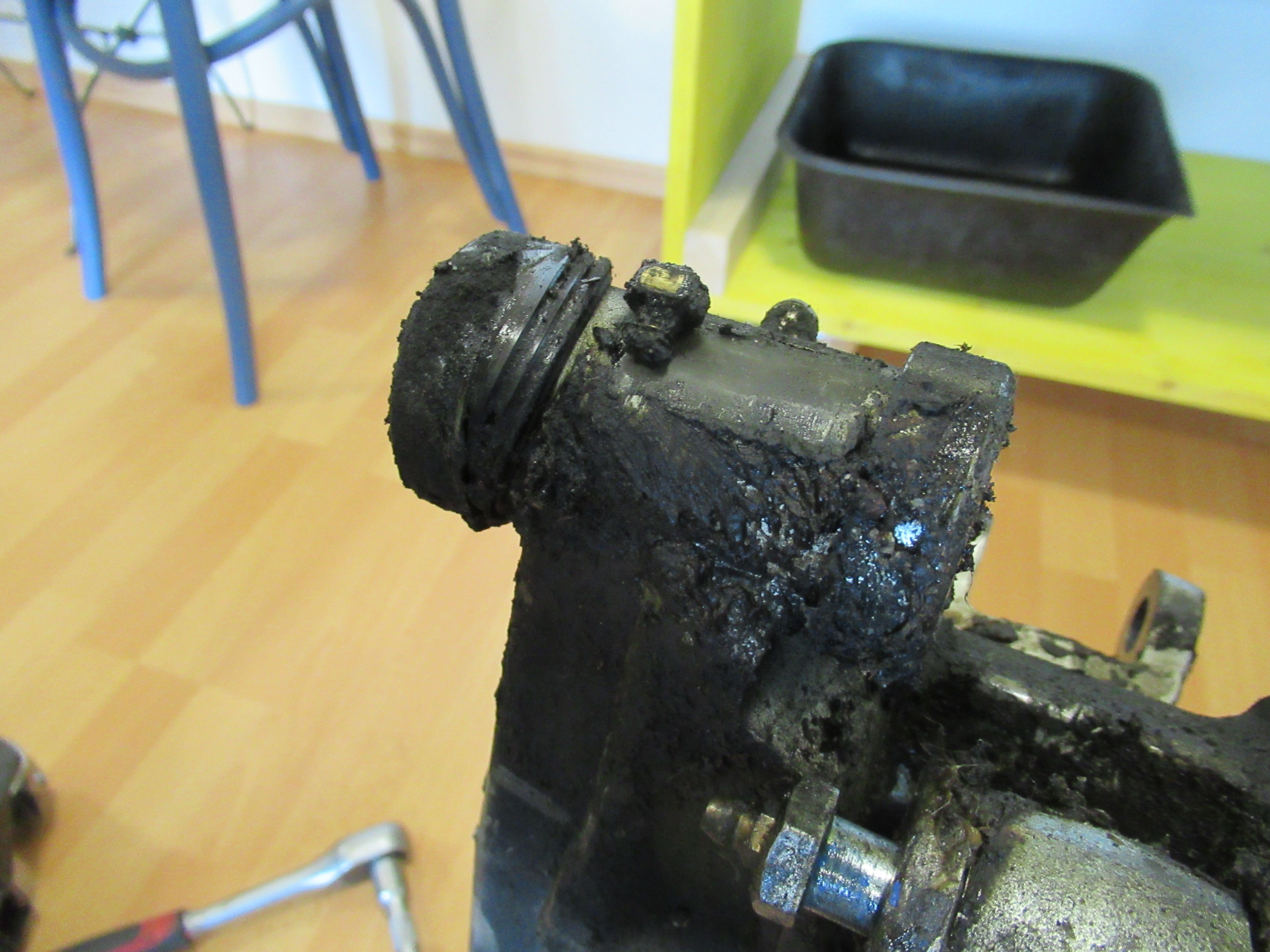

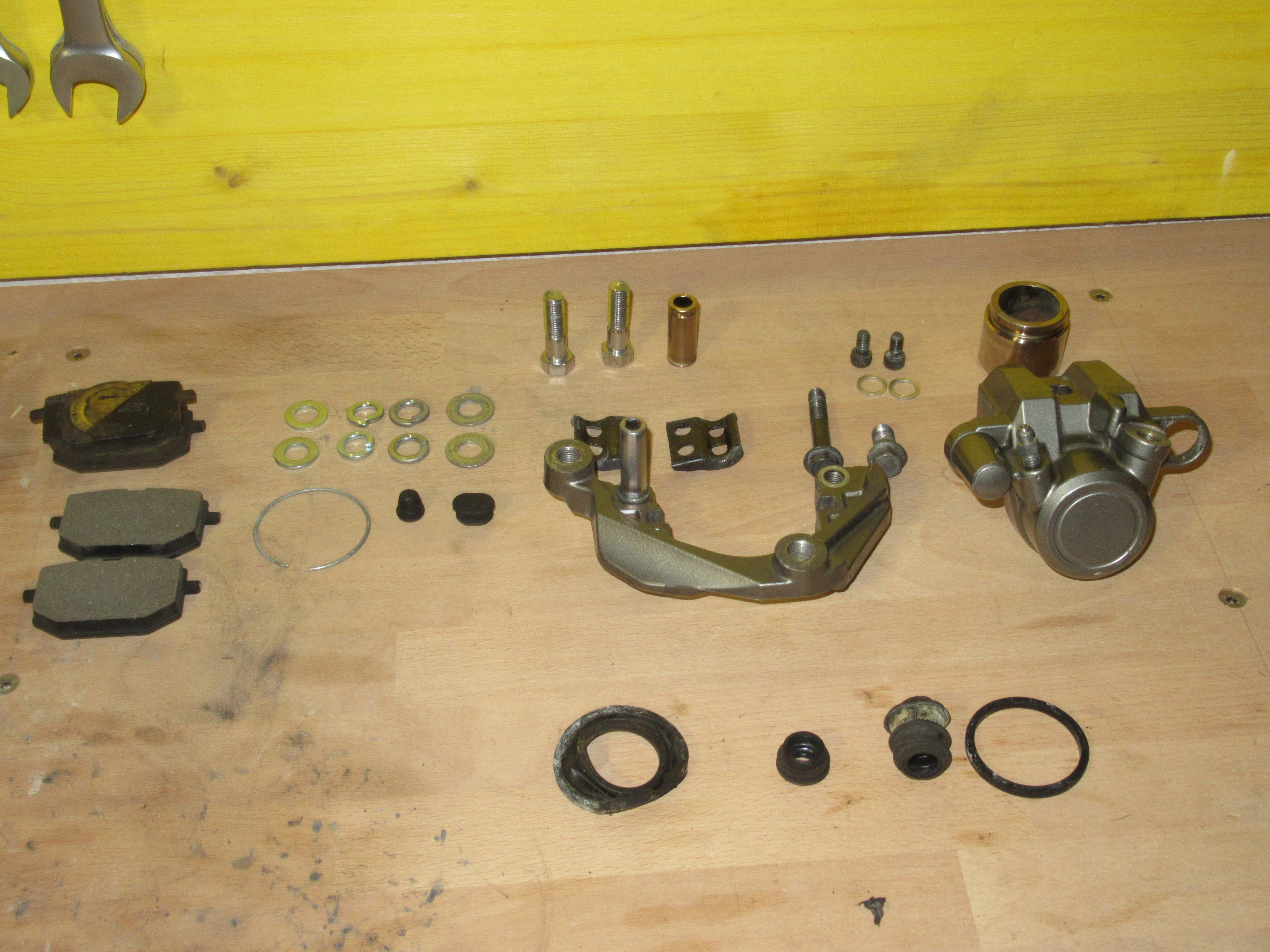

Irgendwas ist im ersten Beitrag durcheinander gekommen.
Hier der Bremssattel.

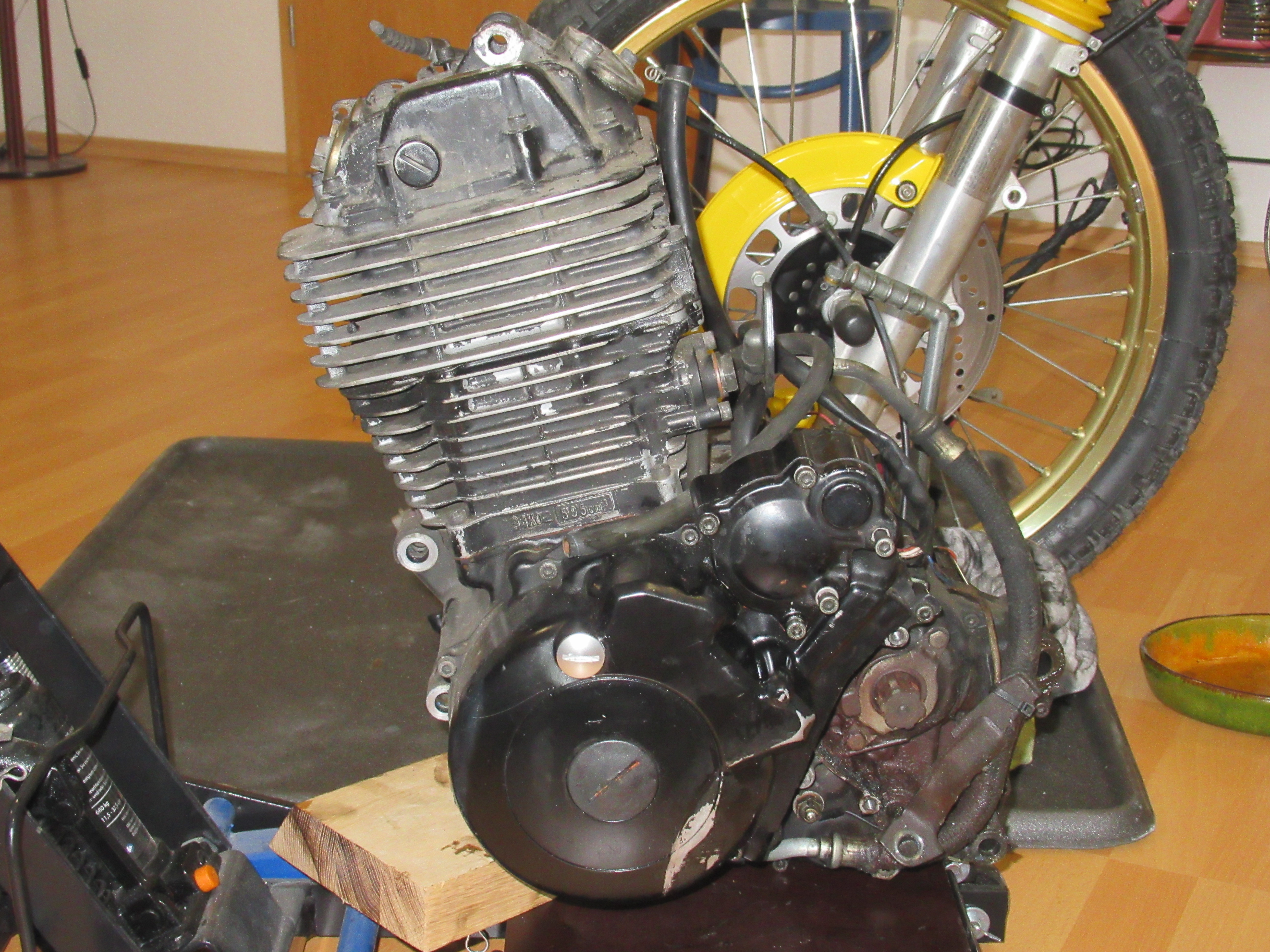

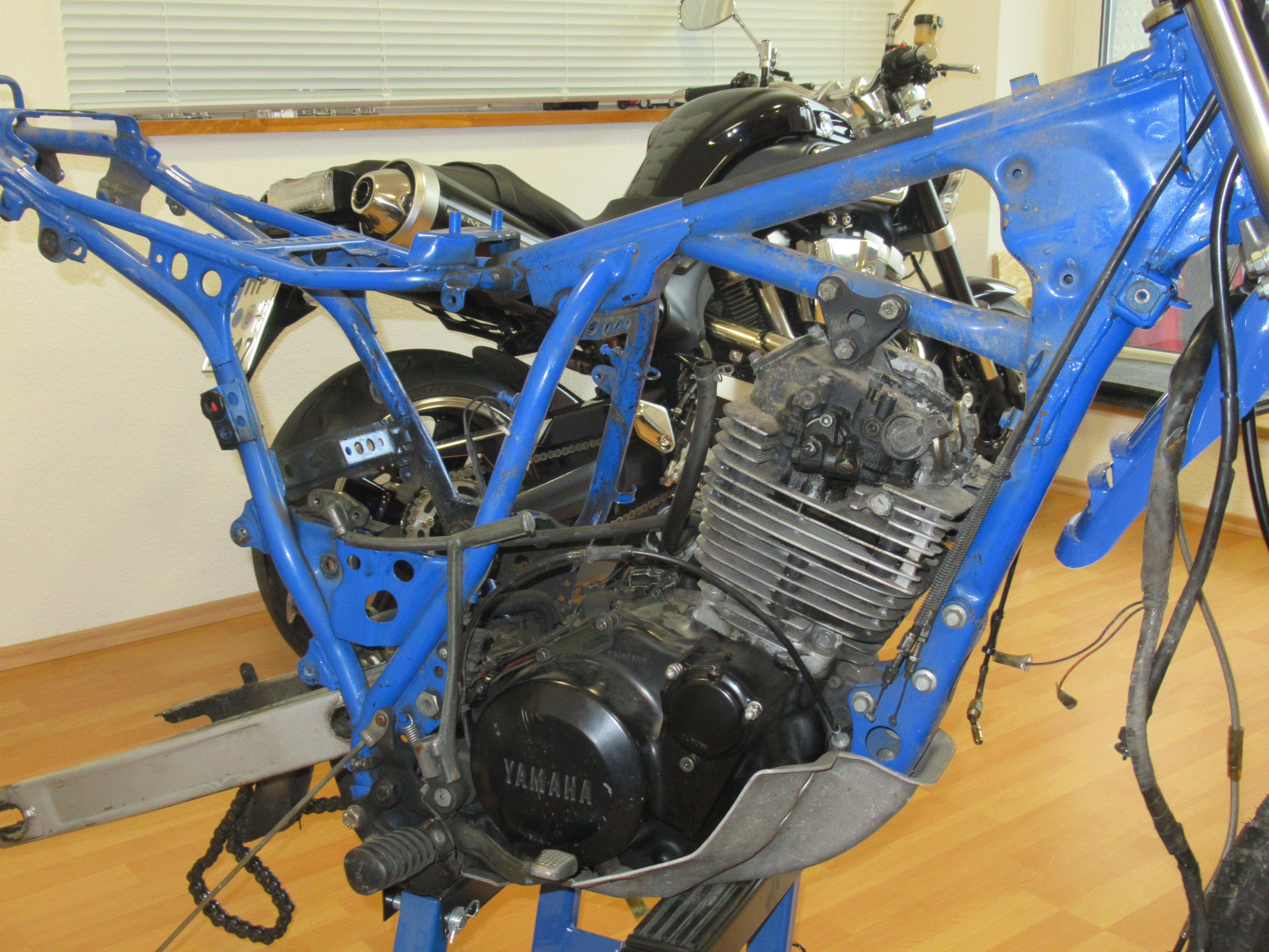

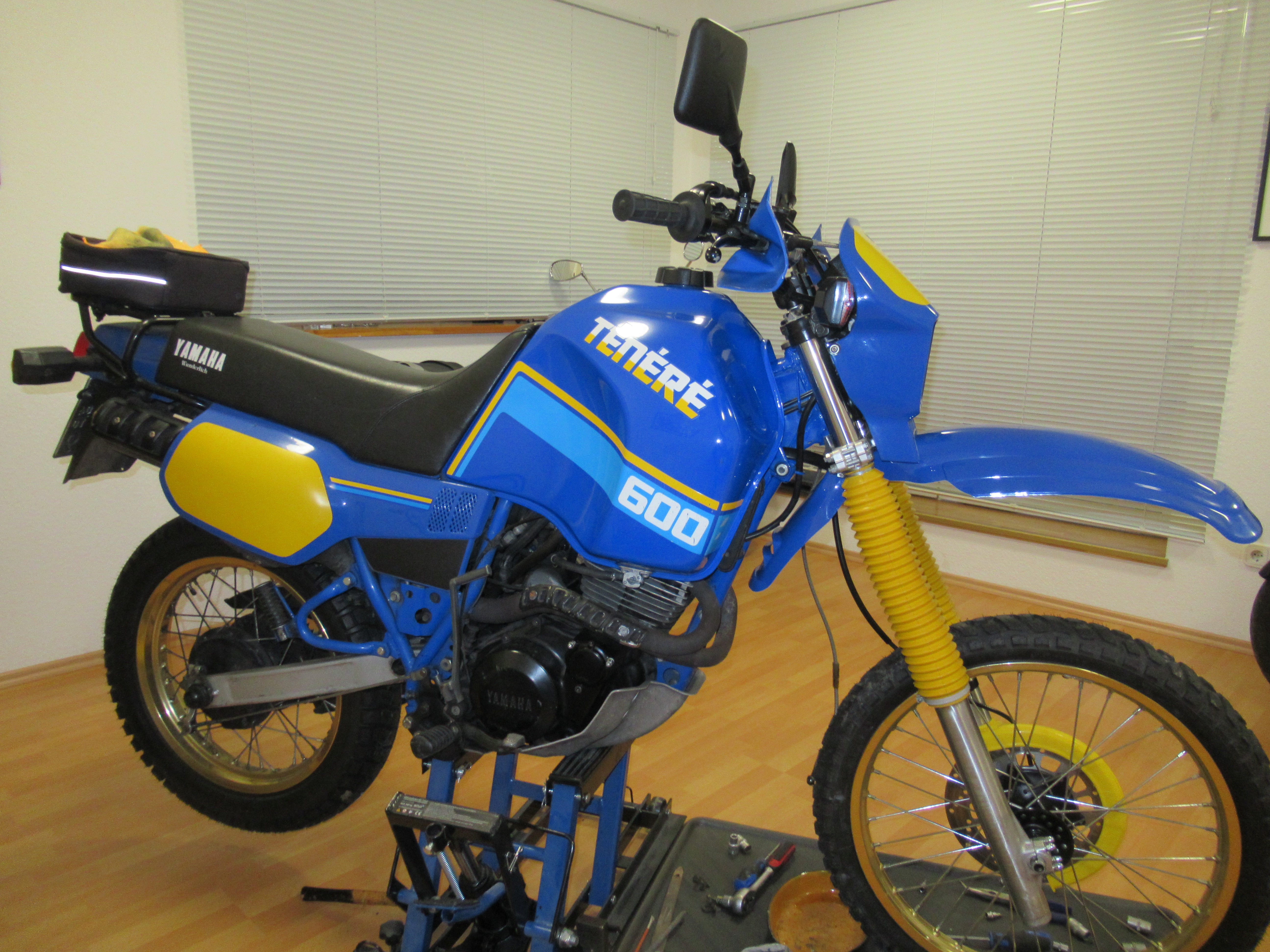

... ja Frank, es wird wohl wieder so kommen wie immer. Der Seziertisch ist vorbereitet, die ersten Organe entnommen - es gibt keinen Weg mehr zurück!
Anders als bei Dr. Frankenstein wissen wir bei Dir aber, daß daraus kein Monster sondern wieder eine Schönheit entstehen wird.
Bin wieder gespannt auf die Bilder [Bitte anmelden, um diesen Link / dieses Bild sehen zu können.]
Re: XT 600 Tenere - Desert Queen

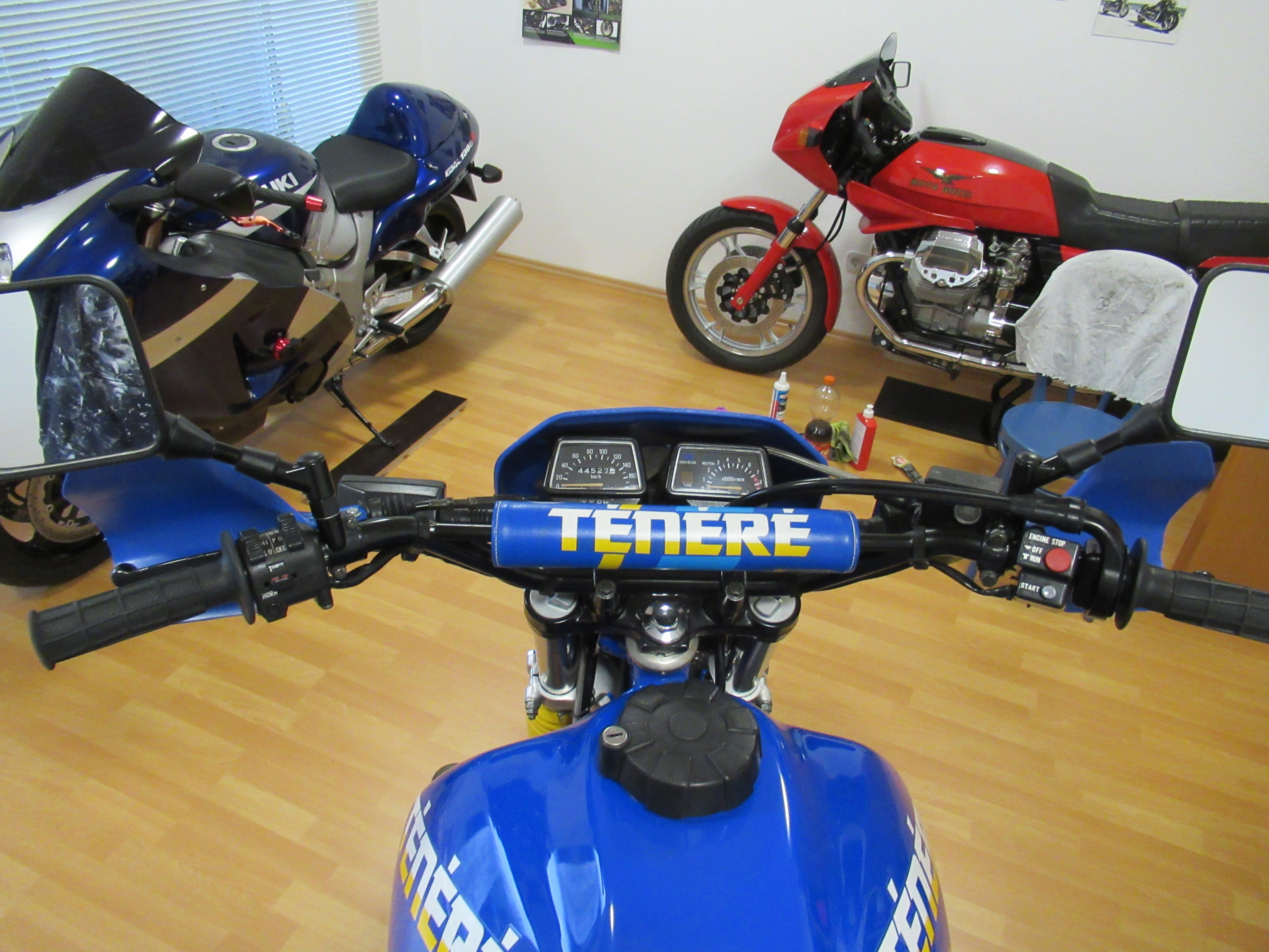

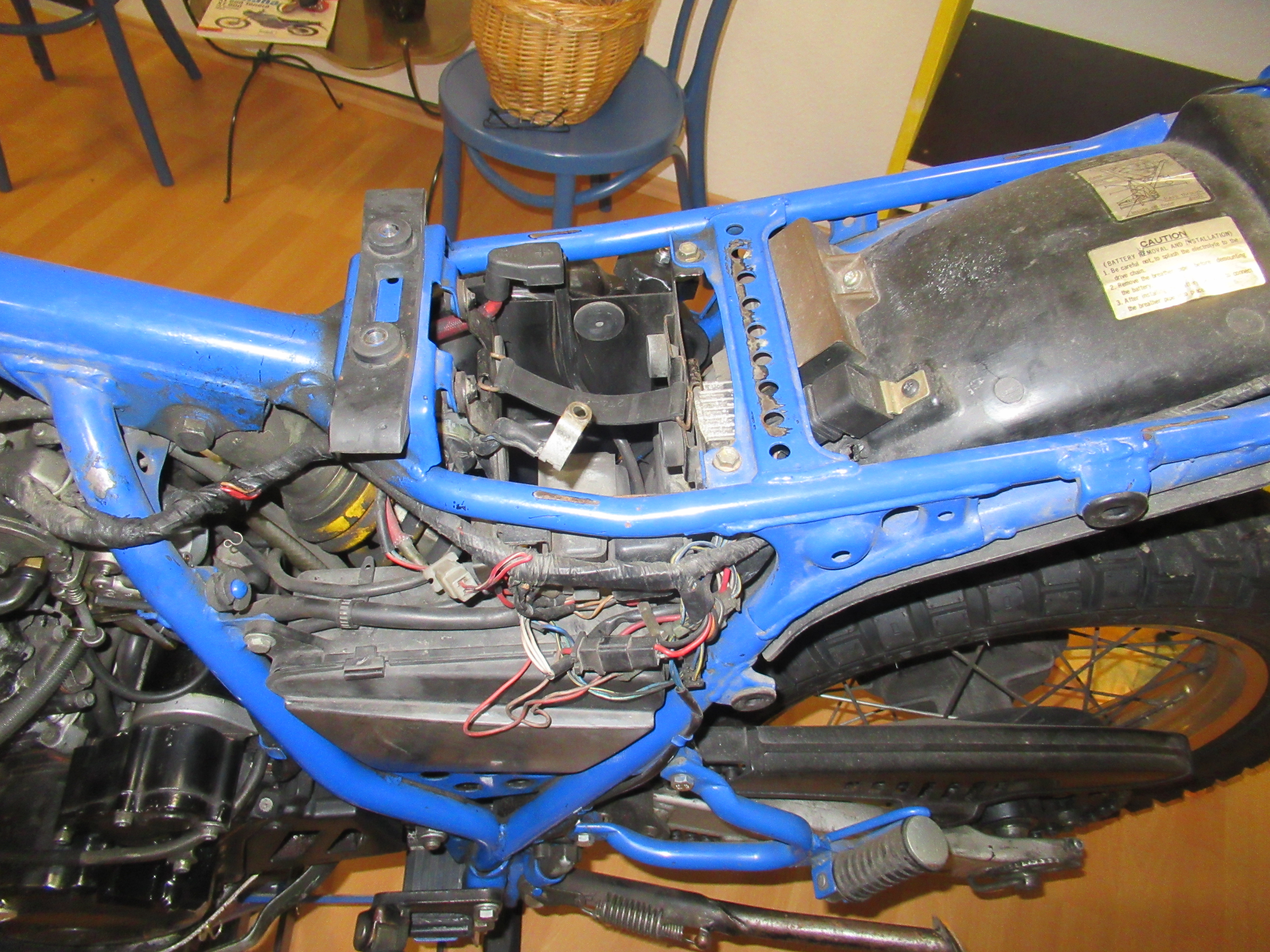

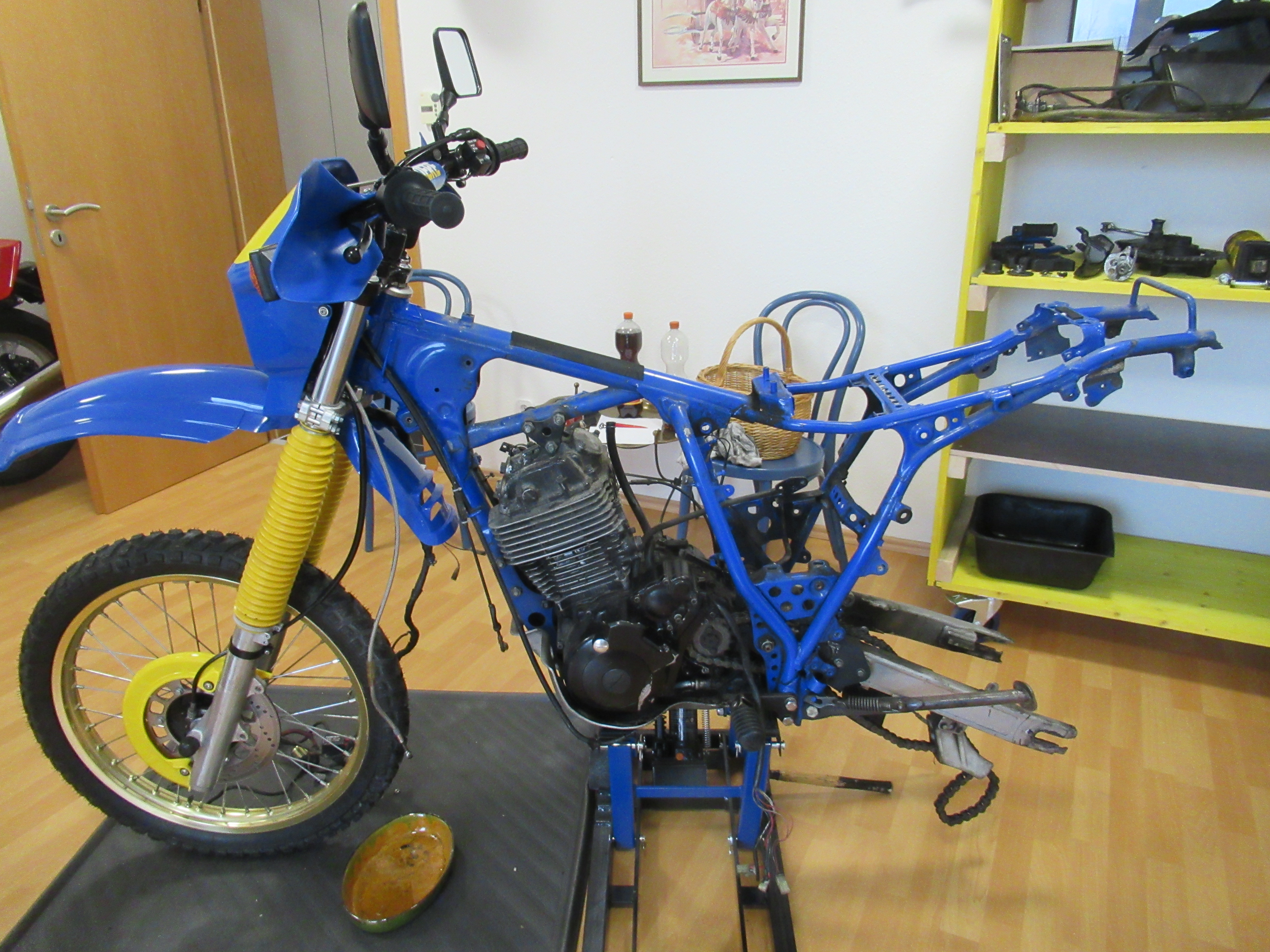

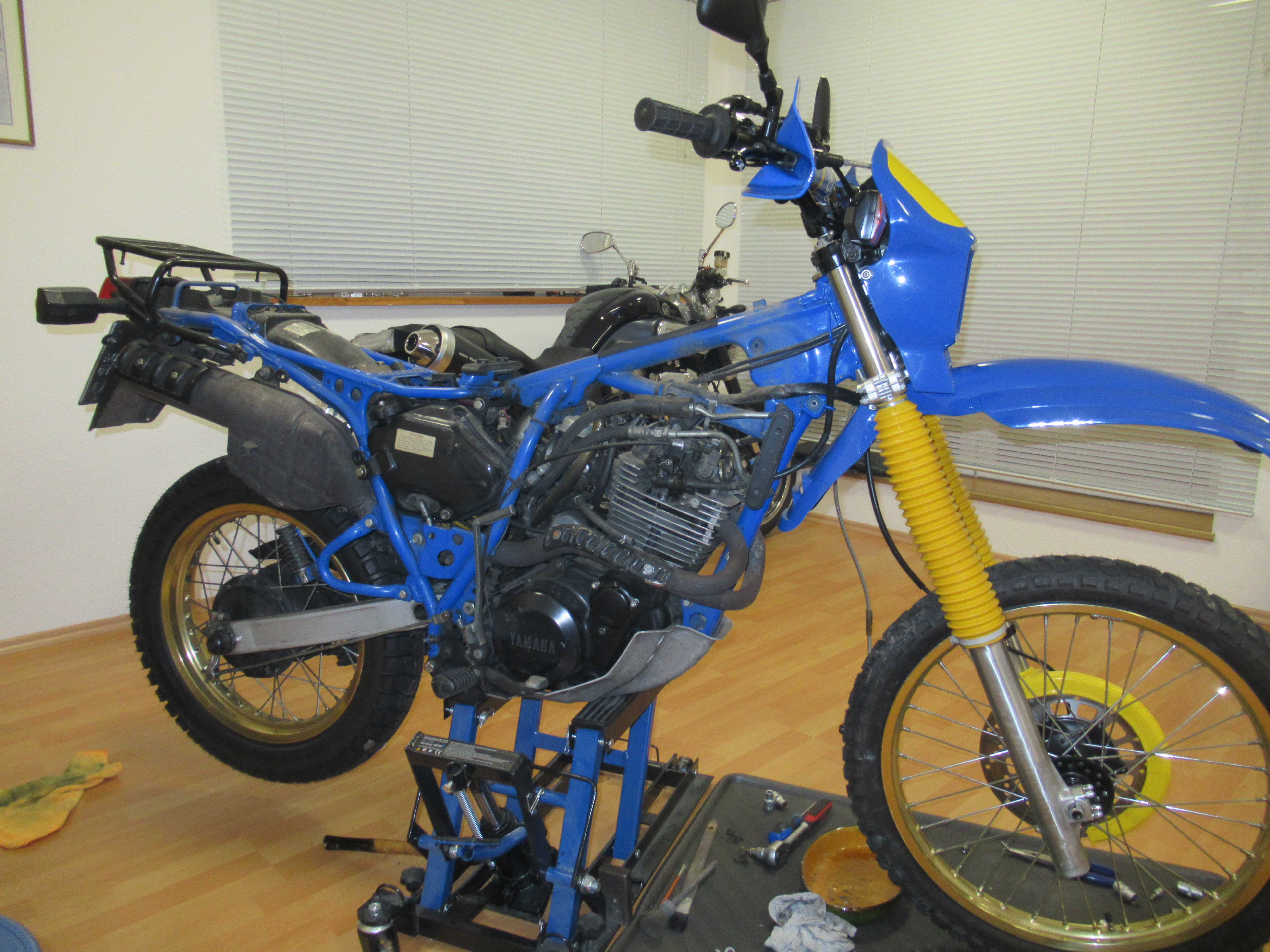

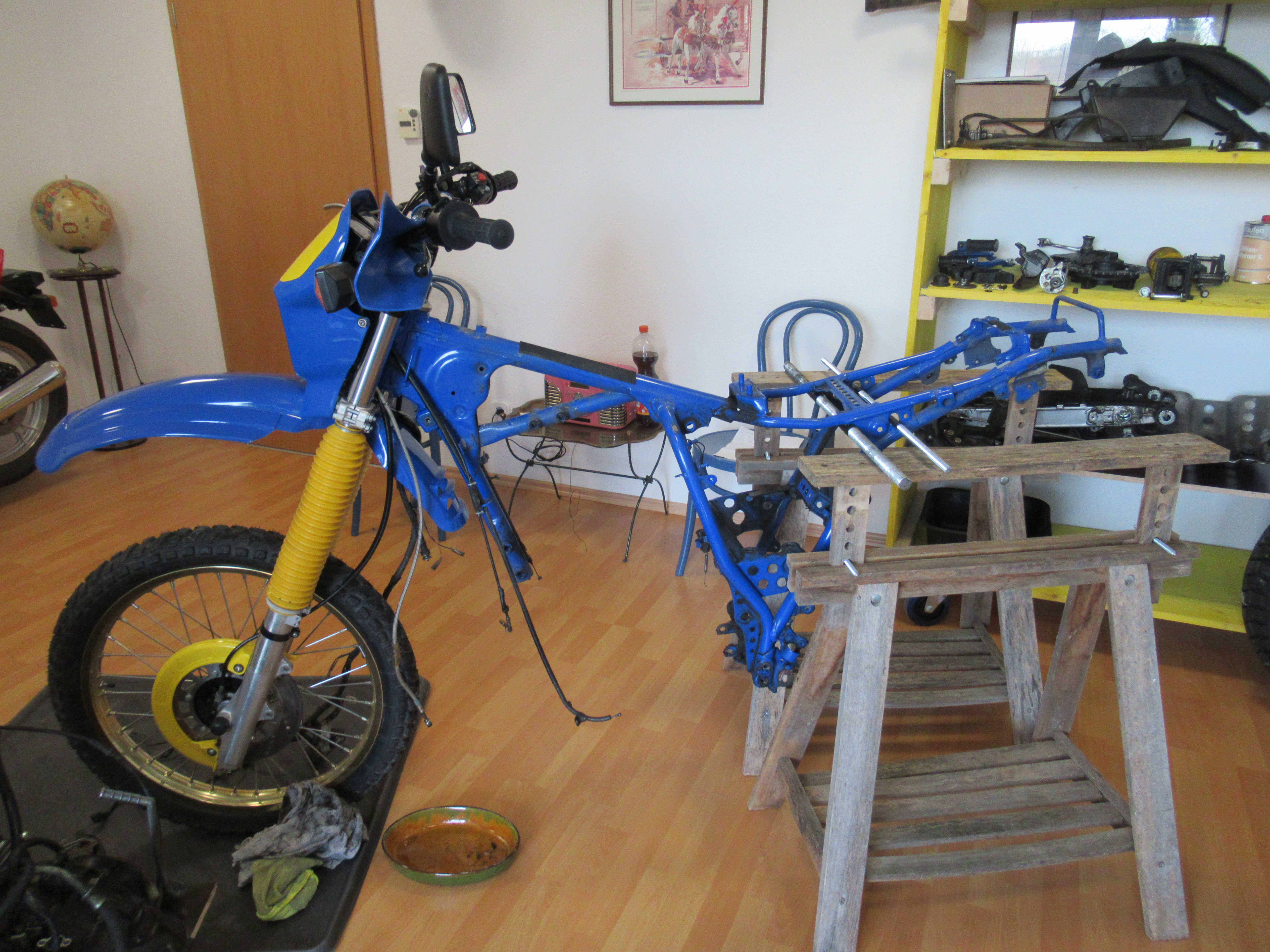

Die Schönheit werden wir etwas eingrenzen, sonst werde ich die Tenere nicht mehr dreckig machen wollen.
Diesmal wird die Technik überarbeitet, die Leistung etwas angehoben, technisch einiges verbessert und die Optik nur ausgebessert.
Etwas Patina will ich ihr lassen.
Ist wie bei uns - in würde gereift und besser denn je. [Bitte anmelden, um diesen Link / dieses Bild sehen zu können.]
Wird sich diesmal etwas hinziehen, da noch andere Verpflichtungen anliegen.
Bis zum Sommer sollte die Wüstenkönigin reisebereit sein.

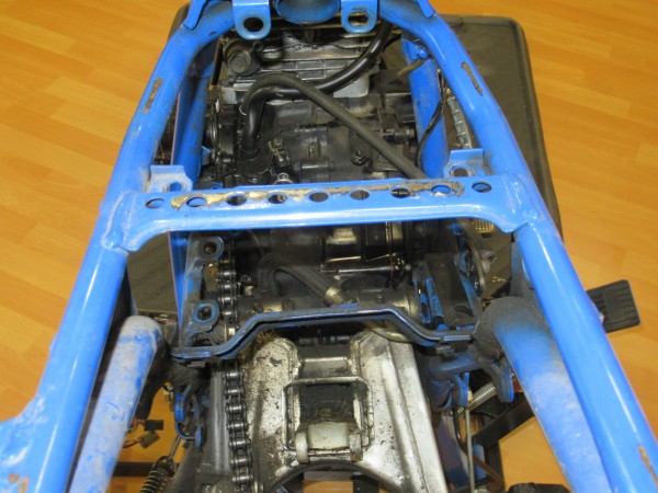

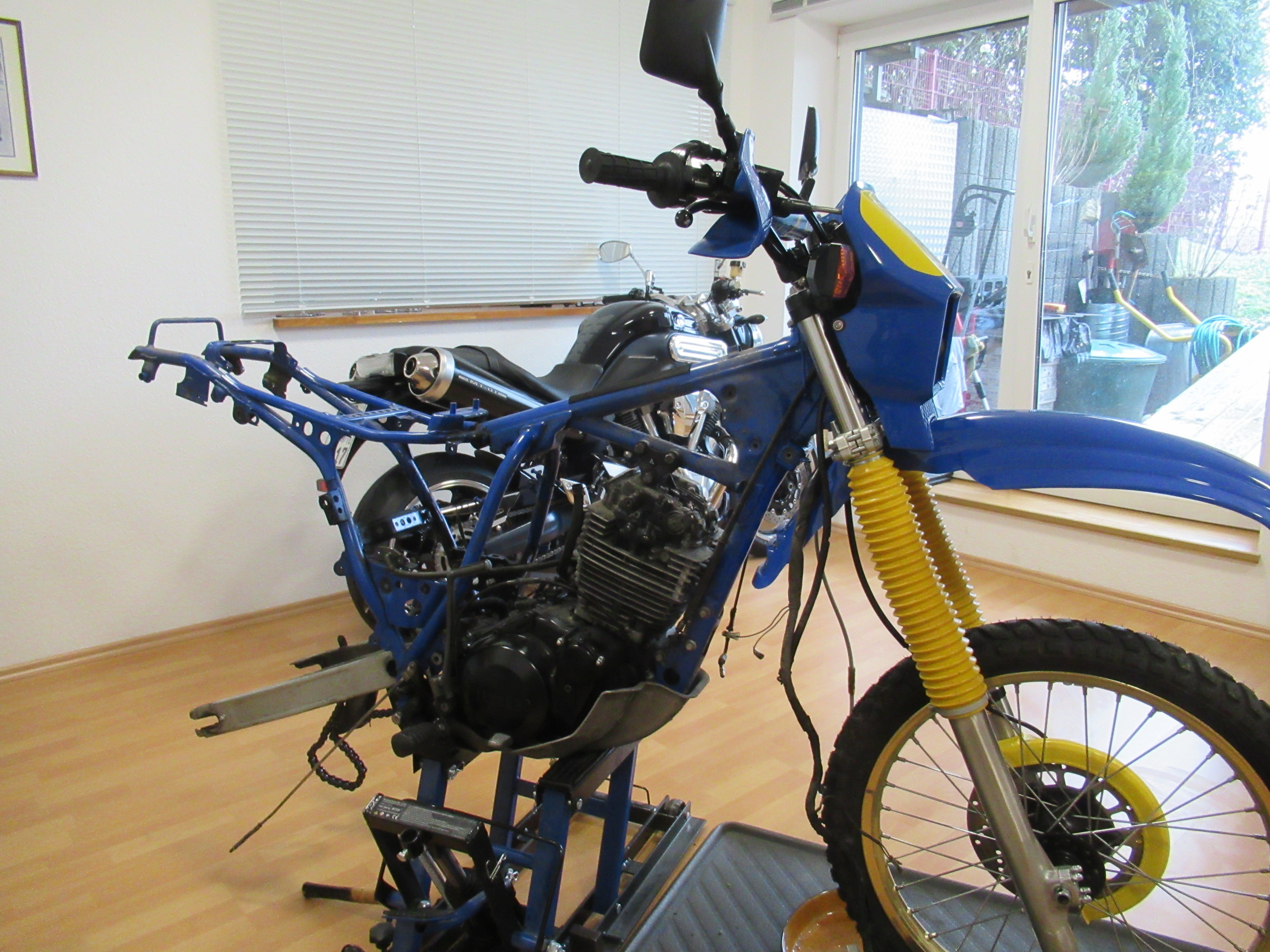

Richtig weiter geht es erst wieder im Sommer, da derzeit andere Fronarbeiten anliegen.

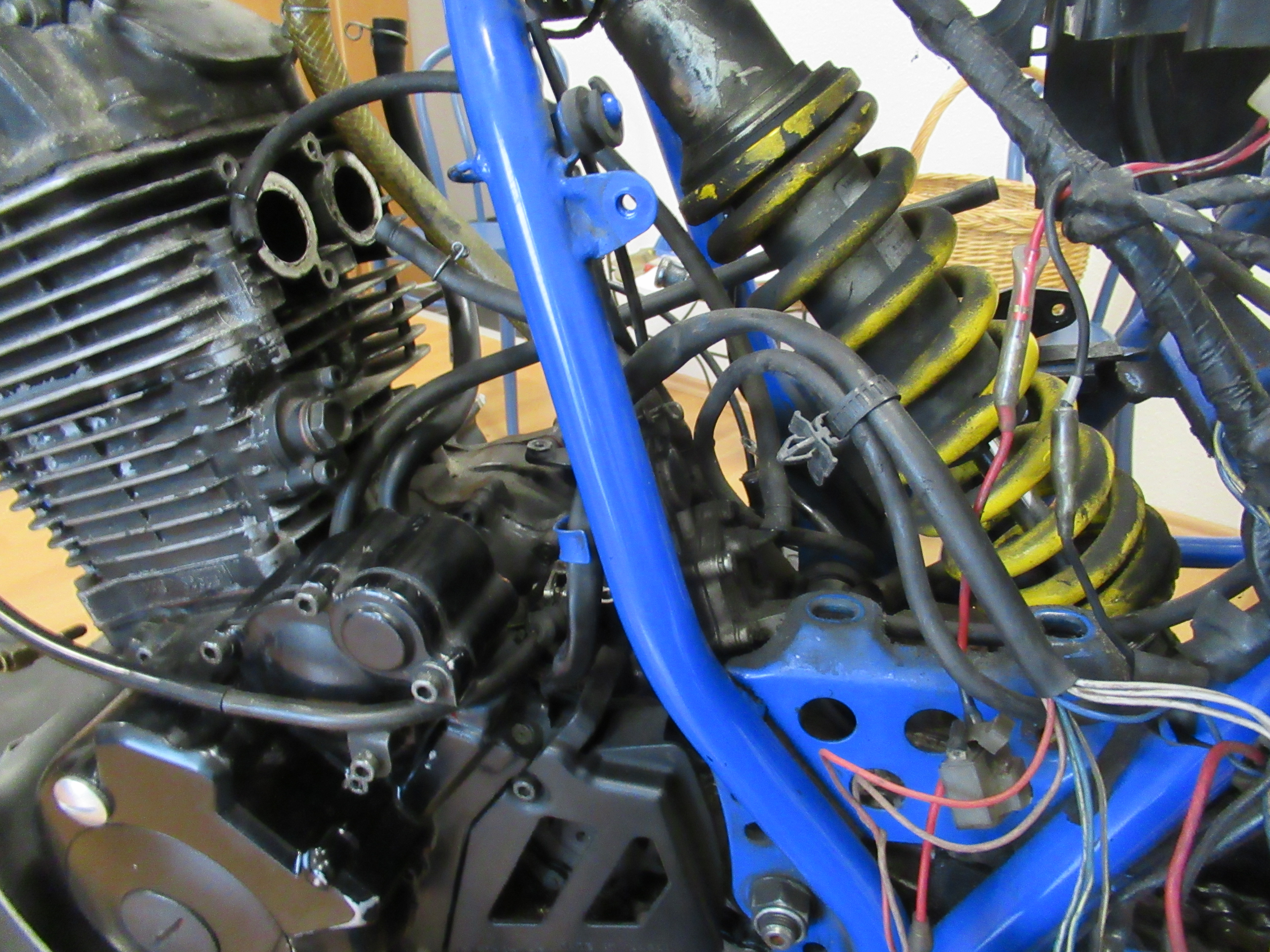

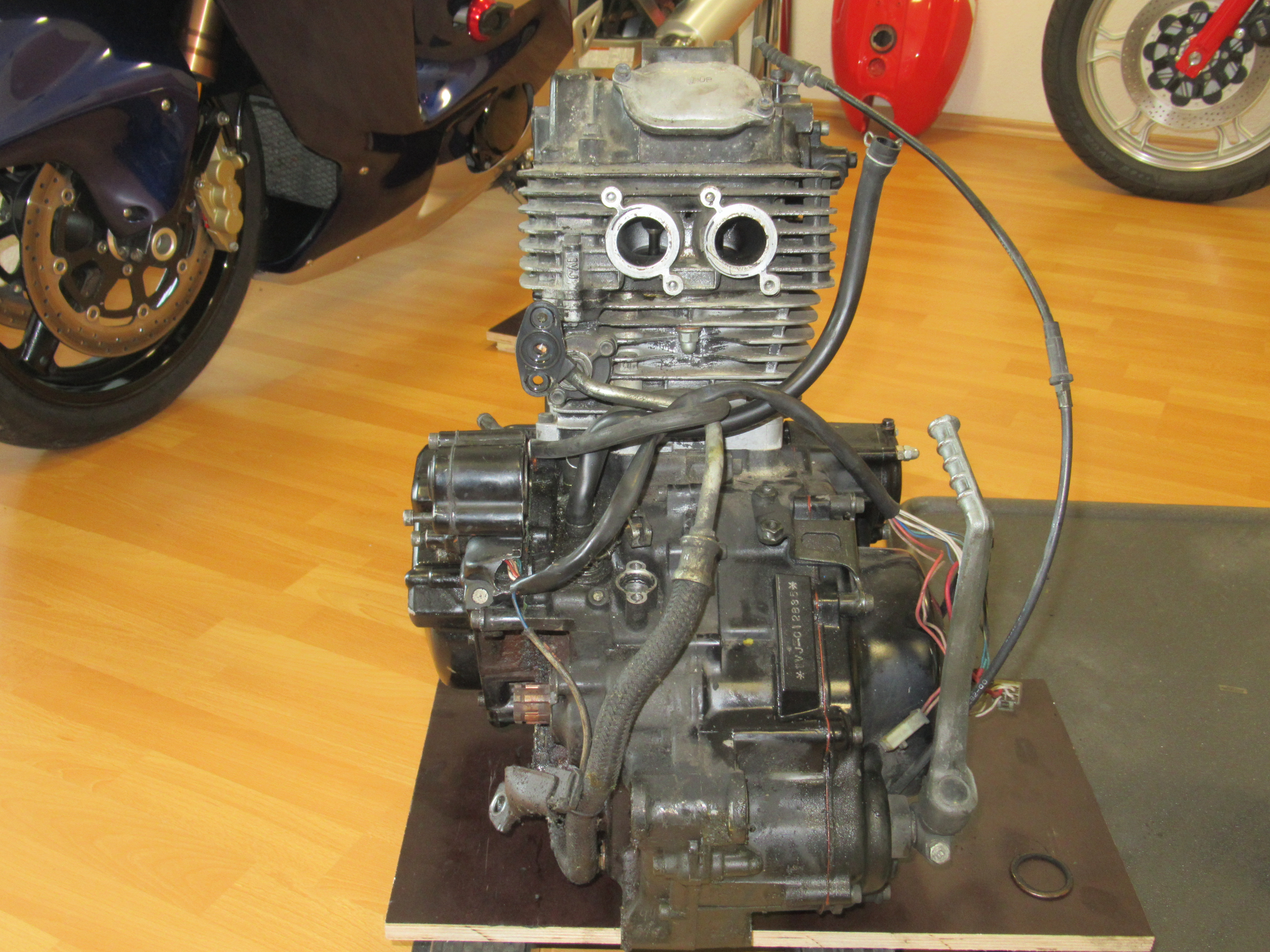

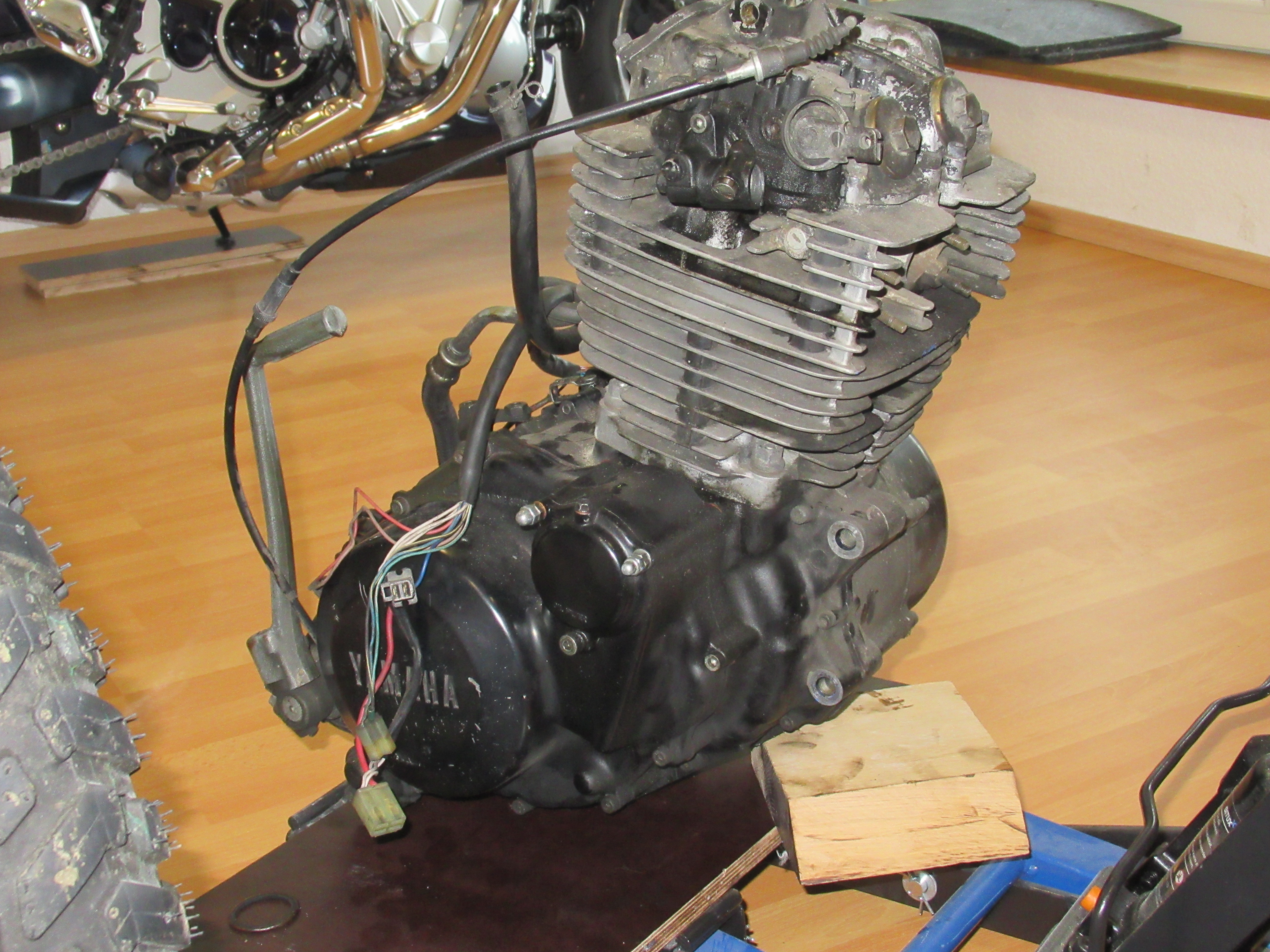

Mittlerweile habe ich einen passenden Motor für die Tenere gefunden.
Er befindet sich noch in einer XT 600 3TB, hat eine geringe Laufleistung
und einige Verbesserungen gegenüber dem Tenere 1VJ Motor.
Verbesserter Ölkreislauf (zusätzliche Getriebeschmierung)
Bessere Zylinderkühlung durch breitere Kühlrippen des 3AJ-Zylinders
Feinverzahntes Ritzel (Verzahnung ist haltbarer)
Eine Verschraubung mehr am Zylinderkopf
Vom alten 1VJ Motor werden Lima und Rotor, sowie rechter Seitendeckel mit Kickstarter
und der dazugehörigen Mechanik übernommen und im 3TB Motor verbaut.

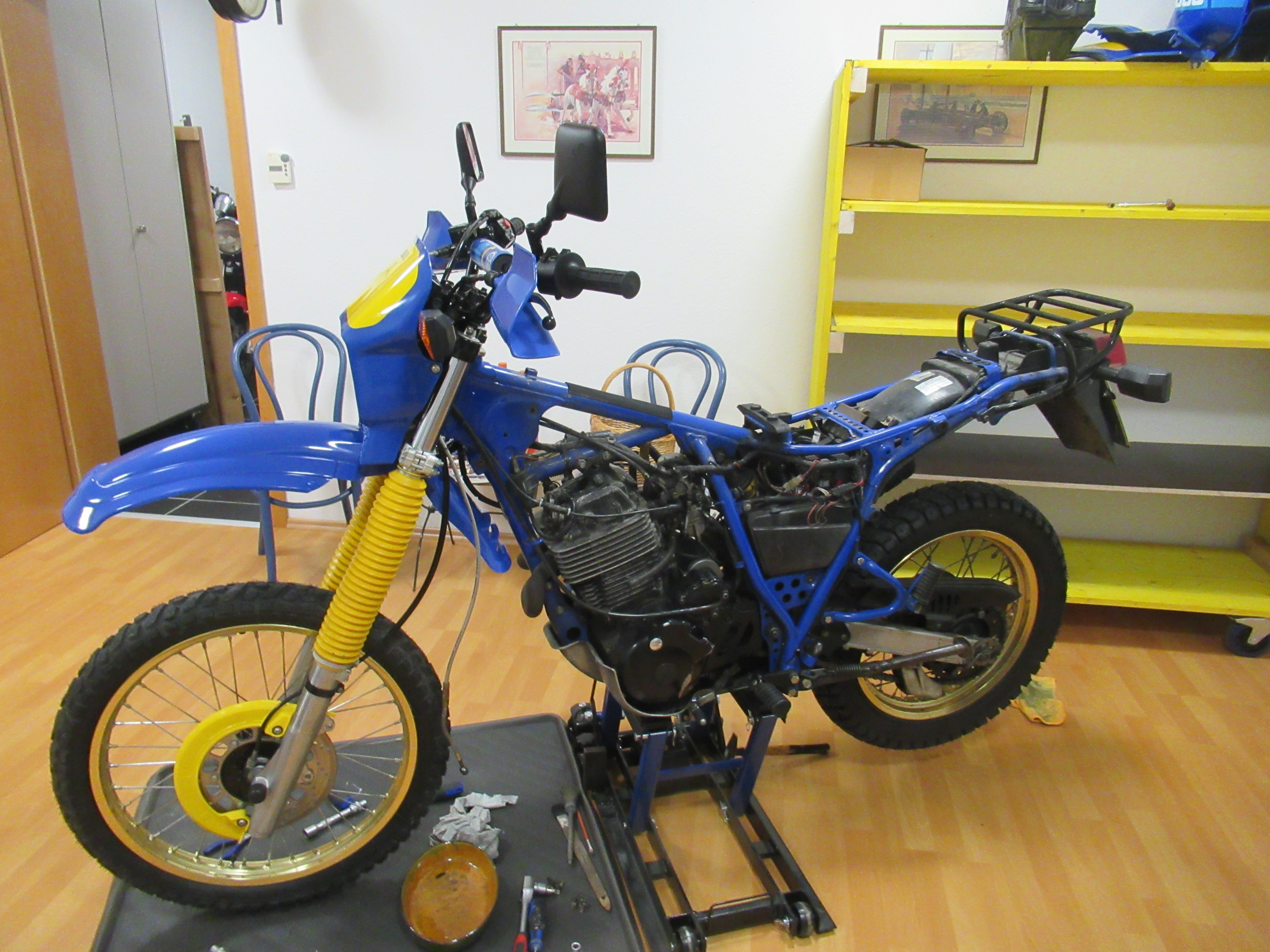

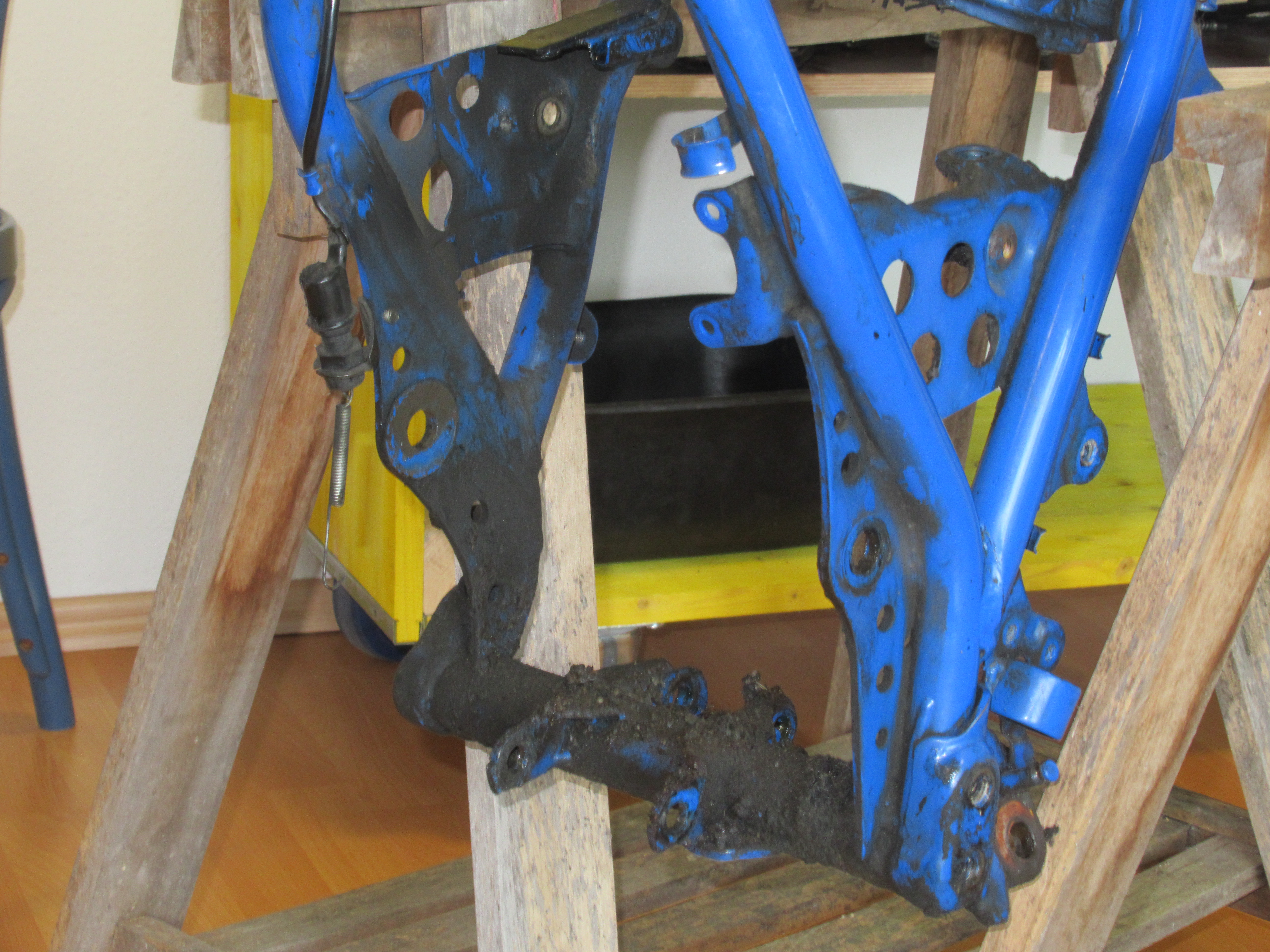

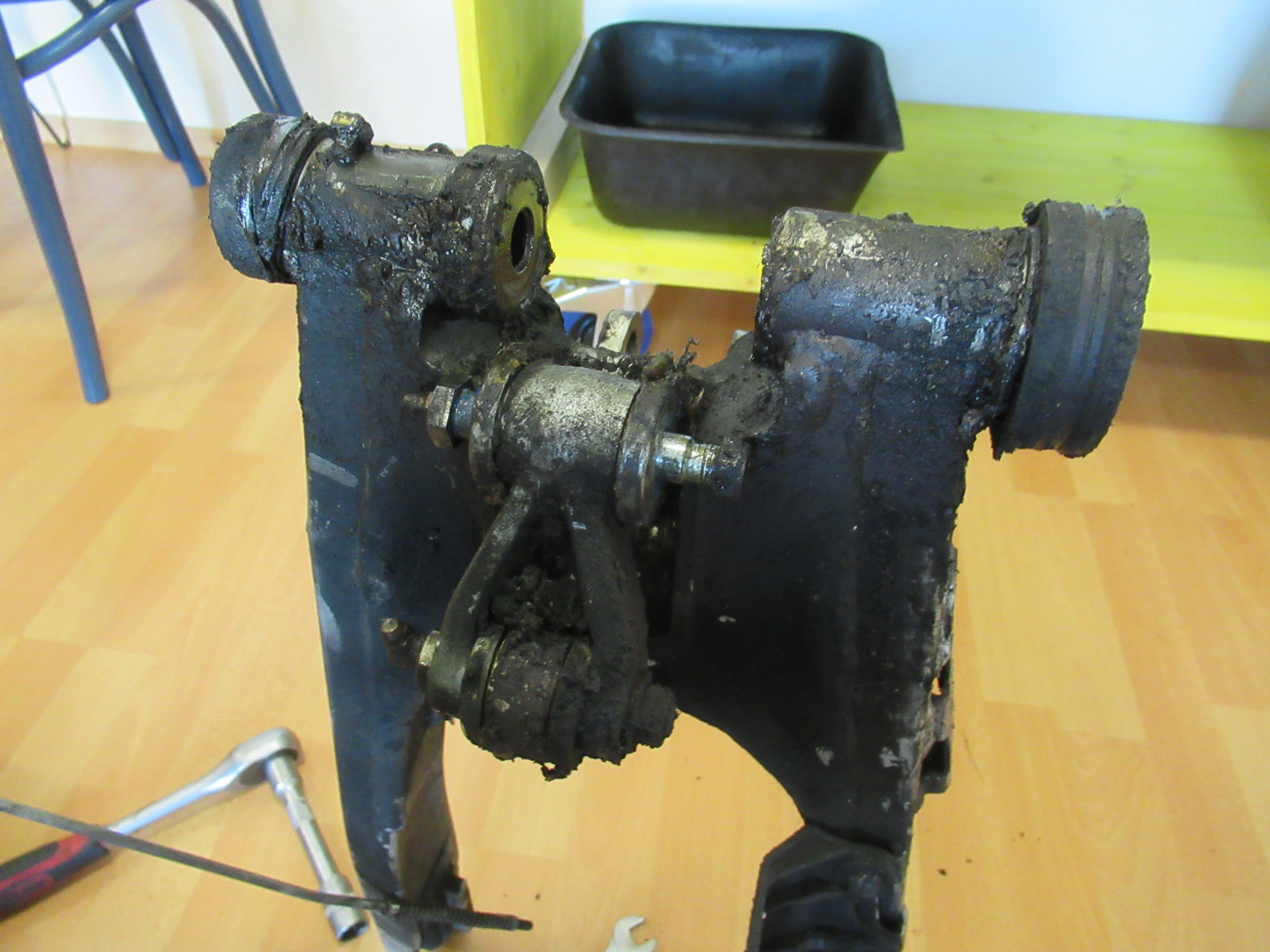

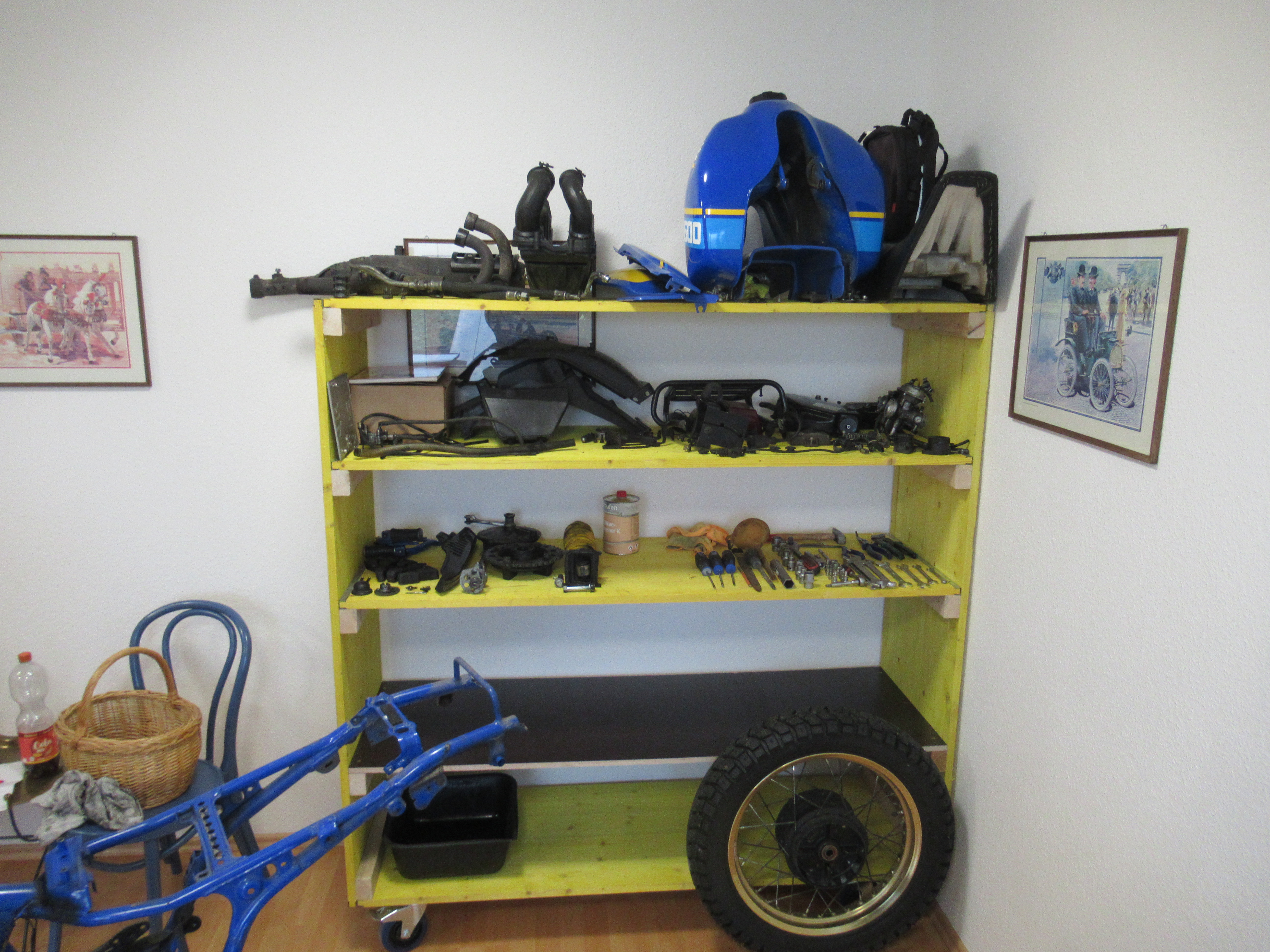

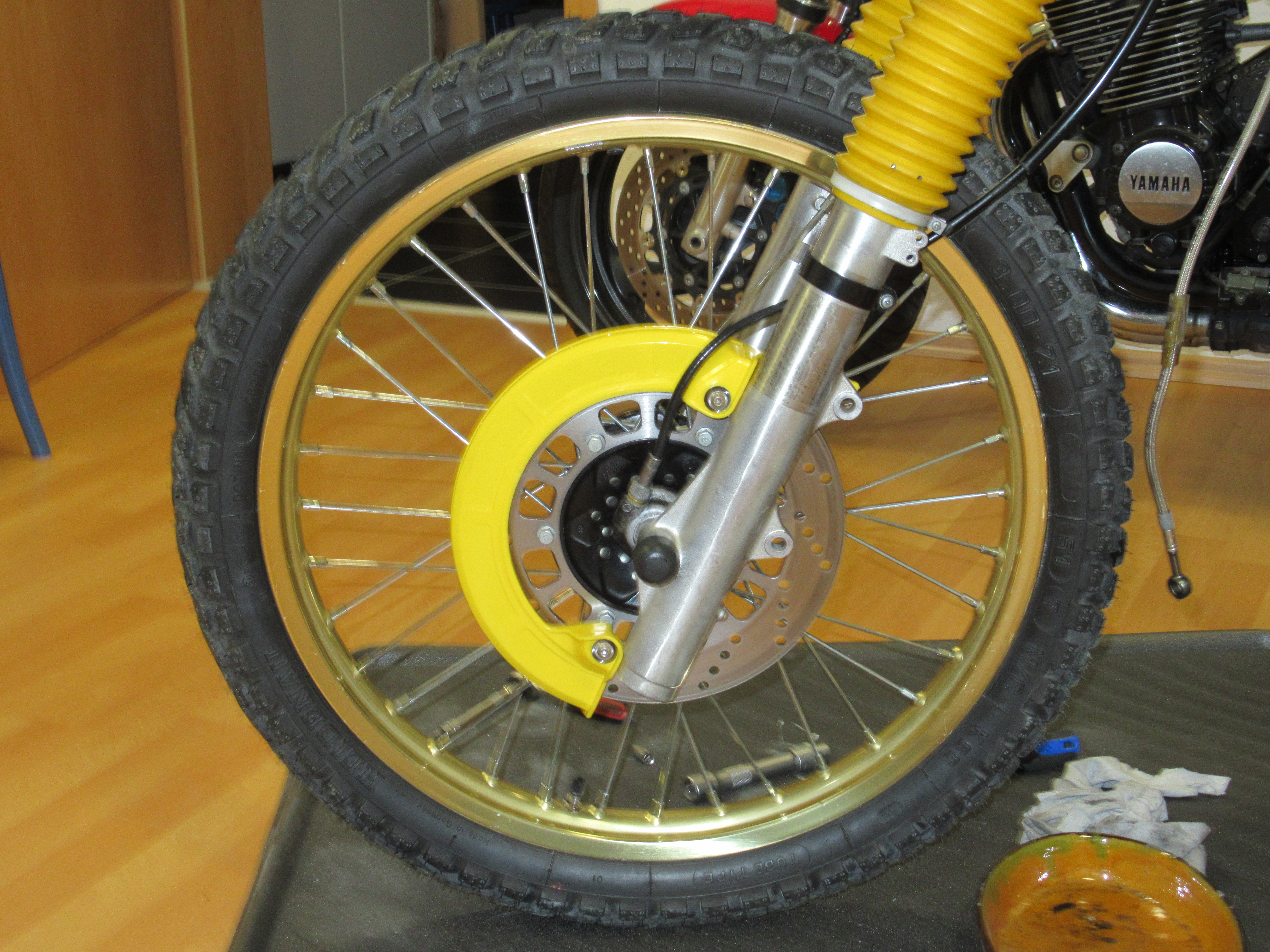

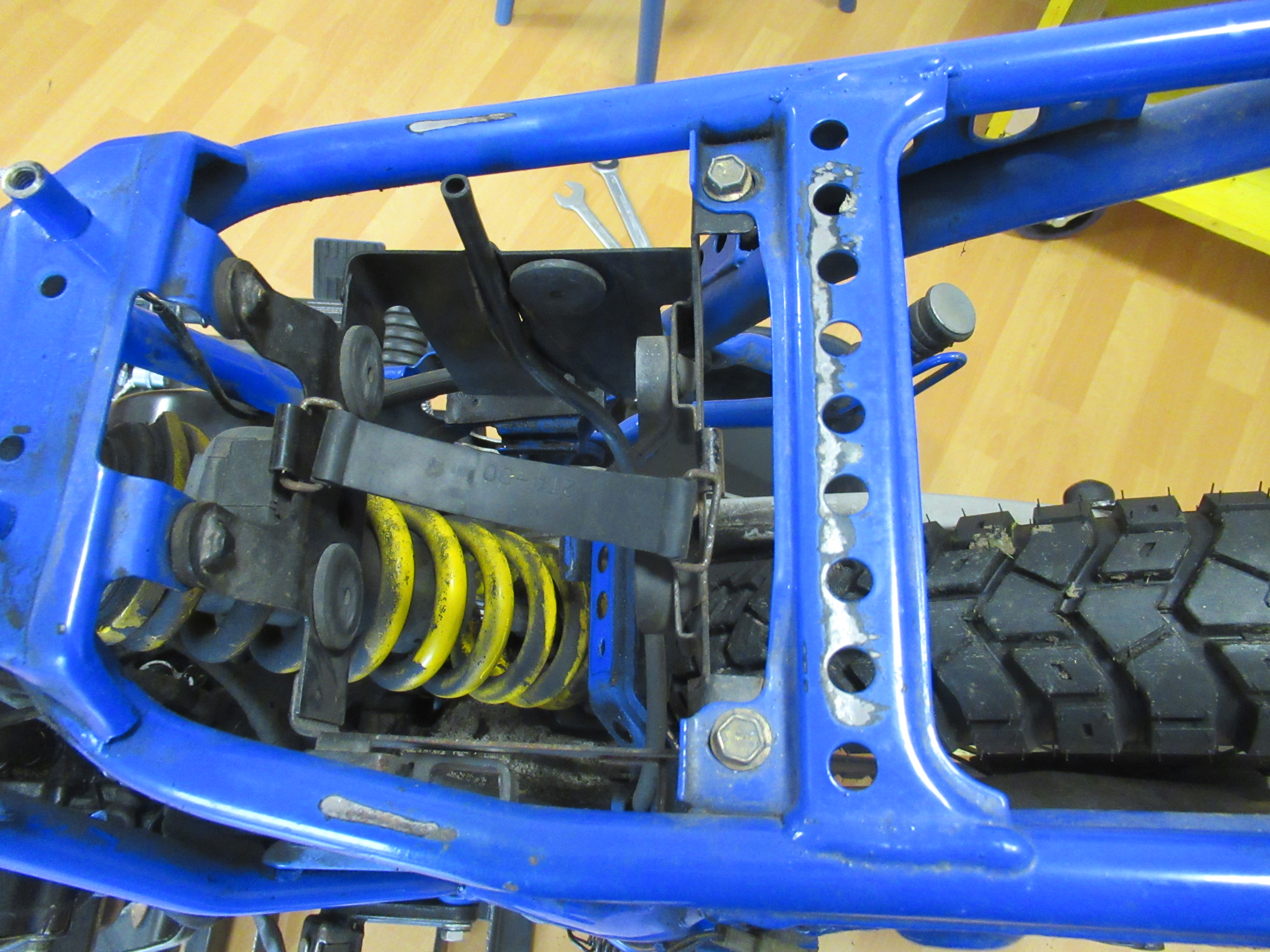

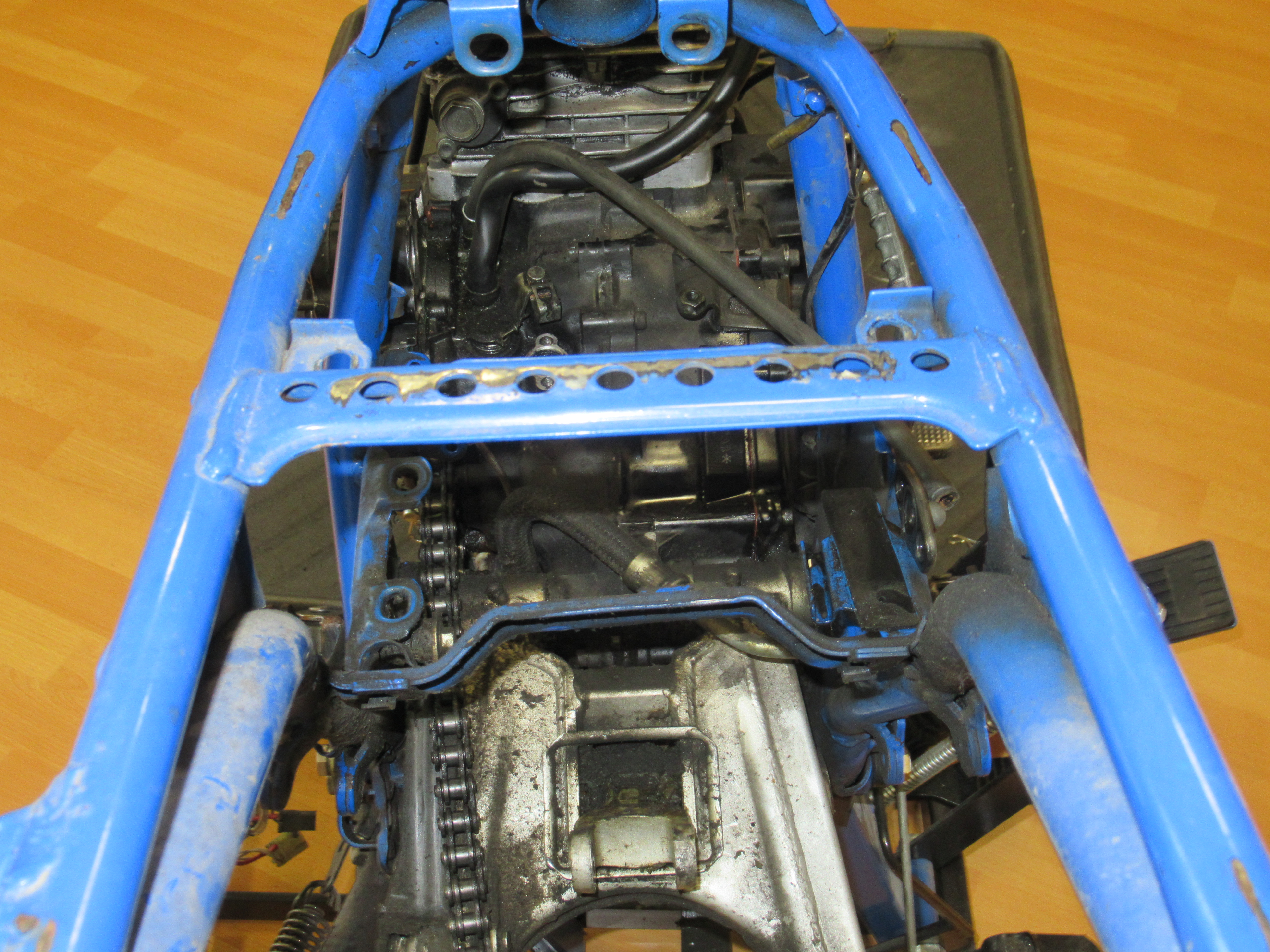

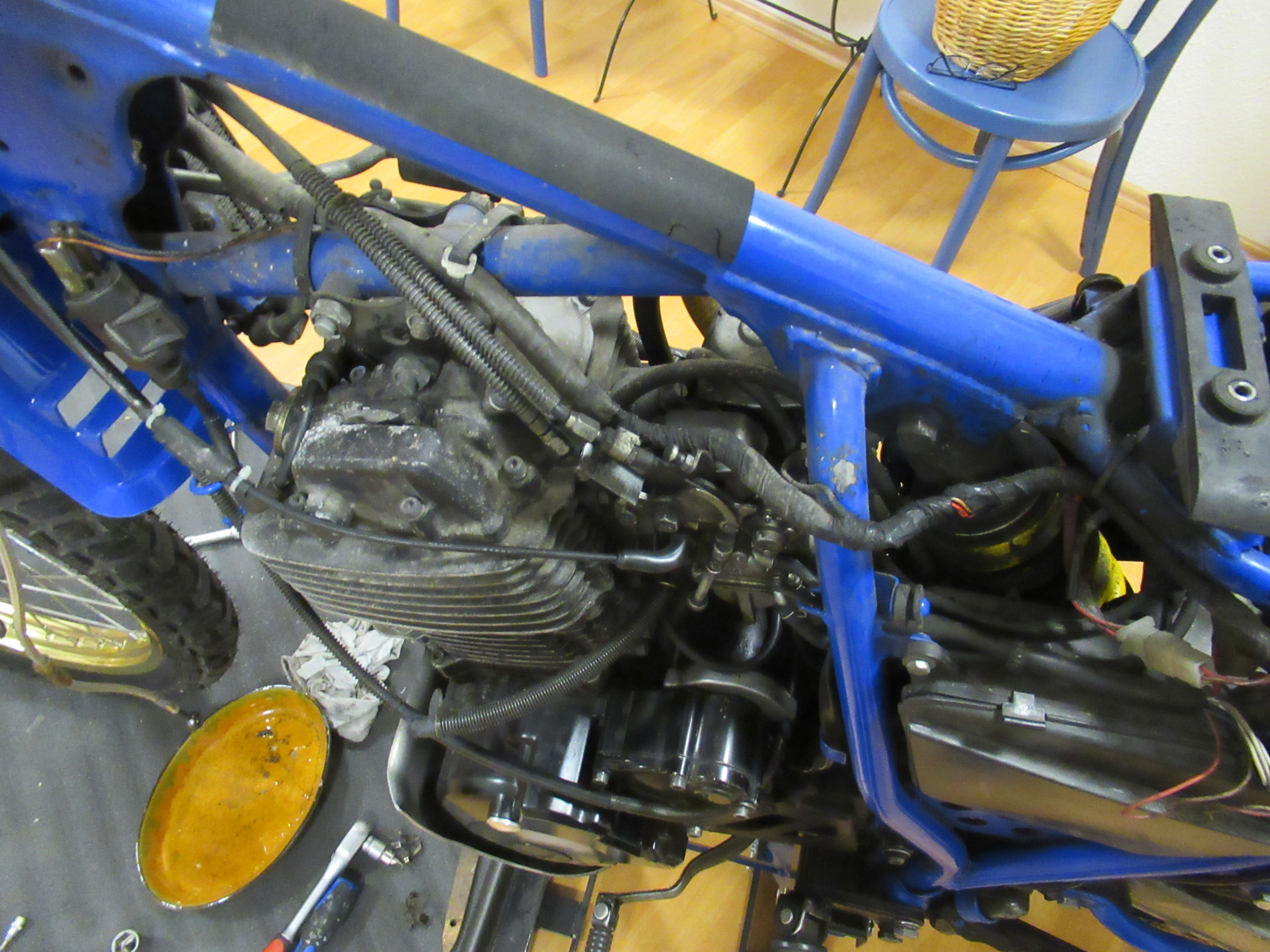

Jetzt habe ich endlich etwas Zeit gefunden um mit den arbeiten an der Tenere fortzufahren.
Einige Teile sind bereits von Unmengen an Fett und Dreck gereinigt,
ebenso wurde das Federbein komplett zerlegt und überarbeitet.
