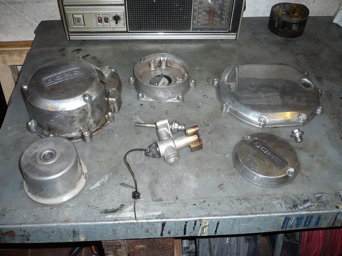

a) Oberflächenüberarbeitung / Reparatur Aluminium
Wir wollen Hochglanz.
Erst wird es dreckig und anstrengend, dann kommt die innere Zufriedenheit.
Wie wir von vorher zu nachher gelangen, werde ich ausführlich Stück für Stück versuchen zu erklären.
Als Beispiel dienen Bilder einer früheren Z1R Restauration.
Vorher - nachher:
T1
T2
T3
T4
Fortsetzung folgt.

Ich habe die Bilder oben noch beschriftet.
Beginnen wir mit T1, der Deckel ist demontiert, dreck - und fettfrei.
Bei solcherart Beschädigungen müßen wir zuerst mit grobem Material zur Sache gehen.
Genau lesen:
e1) Gibt es durch die Beschädigung hochstehendes Material schleifen wir es nicht ab, sondern ebnen es mit einem Hammer gefühlvoll ein,
es verfüllt einen Teil der Vertiefung und erspart Schleifarbeit.
Jetzt nehmen wir je nach Härte des Materials ein grobes Trockenschleifpapier (auf Gewebebasis, nicht Papier) aber bitte nicht zu grob.
Das heißt, lieber erst zu "fein" als zuuuuu grob, merken wir, daß wir schlecht vorankommen gehen wir zu gröberem Papier über.
e2) Wir schleifen zuerst Ebene 2 zum oberen Rand hin und das umlaufend, wir verkleinern zwar den Umfang von Ebene 1 und der Winkel von Ebene 2 wird etwas flacher, was aber nicht weiter stört.
Effekt: Die Form bleibt erhalten, es entsteht keine unrunde Form.
Wir schleifen mit dem groben Papier (180 trocken) die große Macke aber noch nicht komplett aus, da wir noch weiteres Material abtragen werden bei den feineren Schleifgängen.
e3) Jetzt schleifen wir Ebene 1 zur Kante von Ebene 2 hin abfallend ,da die Mitte nicht extrem verkratz ist aber denoch so, daß die Kratzer unterhalb der Schrift auch schon mitgesschliffen werden.
Dies geschieht umlaufend, also auch oberhalb der Schrift (DOHC) unser Deckel soll ja seine gleichmäßige Form behalten.
Er ist nach diesem Vorgang nur etwas gewölbter, sichtbar ist das am Ende nicht, bestenfalls meßbar.
Jetzt sollten die Kratzer ca. 95% ihrer Tiefe verloren haben.
Wir haben bei diesem Schleifvorgang für Ebene 1 das Schleifpapier um unseren Korkschleifklotz gelegt, und später ohne Klotz gefühlvoll mit dem Schleifpapier nachgearbeitet.
Bei Ebene 2 arbeiten wir genauso, wer die Erfahrung und das Gefühl (durch verkippen des "großen Schleifklotzes" können die Kanten unnötig verschliffen werden) nimmt ein kleineres Klötzchen oder wie oben aufgeführt Gliederteil eines Meters und umwickelt selbiges mit dem Schleifpapier.
Soweit so gut, die grobe Vorarbeit ist erledigt, das Teil hat immer noch seine ursprüngliche Rundundheit und Winkel - nur eben marginal abgeändert.
