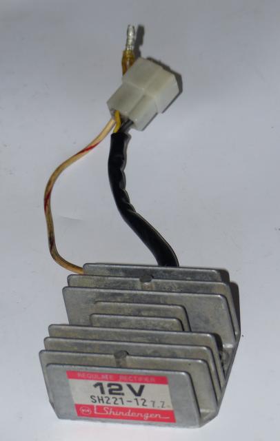

In der letzten Zeit wurde die Batterie nicht mehr geladen. Die Ladespannung
war nicht zu messen und entsprach der Batteriespannung.
Heute habe ich mal den Regler ausgebaut und dabei die Ursache gefunden.
Am Kabeleingang waren ein paar Kabel angeschmort. Der Grund dafür
ist mir nicht bekannt. Aus dem Fundus wurde ein anderer baugleicher Regler
eingebaut. Damit ist die Ladespannung wieder auf 14,1 - 14,3 V im grünen
Bereich.
