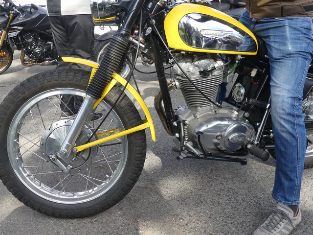

Heute auf der Platte kam Mark mit seinen Kumpels auf der Platte angeflogen.
Ich war ganz aus dem Häuschen, da Mark das Motorrad super gut aufgebaut hat
und viele wertvolle Informationen für Elmar hatte. Viel Info & Teile gibt es in
Italien im [Bitte anmelden, um diesen Link / dieses Bild sehen zu können.]. Motoren macht [Bitte anmelden, um diesen Link / dieses Bild sehen zu können.].

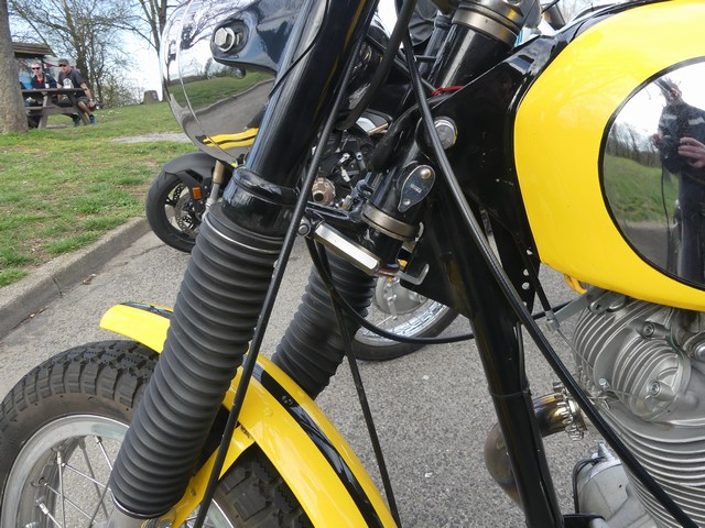

Er hat die Maschine auf 12V umgerüstet und eine elektronische Zündung verbaut.
Der Seitenständer fehlt bei Elmar
Der Lenkeranschlag
Den Kenzeichenhalter gibt es auch aus Stahl zu kaufen.

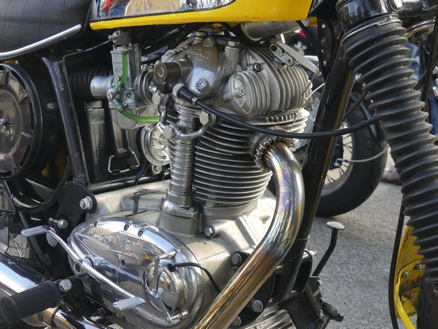

So sieht das Motörchen aus.

Mark hat mich darauf hingewiesen, dass es sich bei seinem Motorrad um einer 450er handelt.
Bei den Ducati Einzylindern kann man einfach durch zählen der Kühklrippen am Zylinder
den Hubraum ermitteln :
8 Kühlrippen = 250 cm³
9 Kühlrippen = 350 cm³
10 Kühlrippen = 450 cm³
Eigentlich logisch - wieder was gelernt !! [Bitte anmelden, um diesen Link / dieses Bild sehen zu können.]
