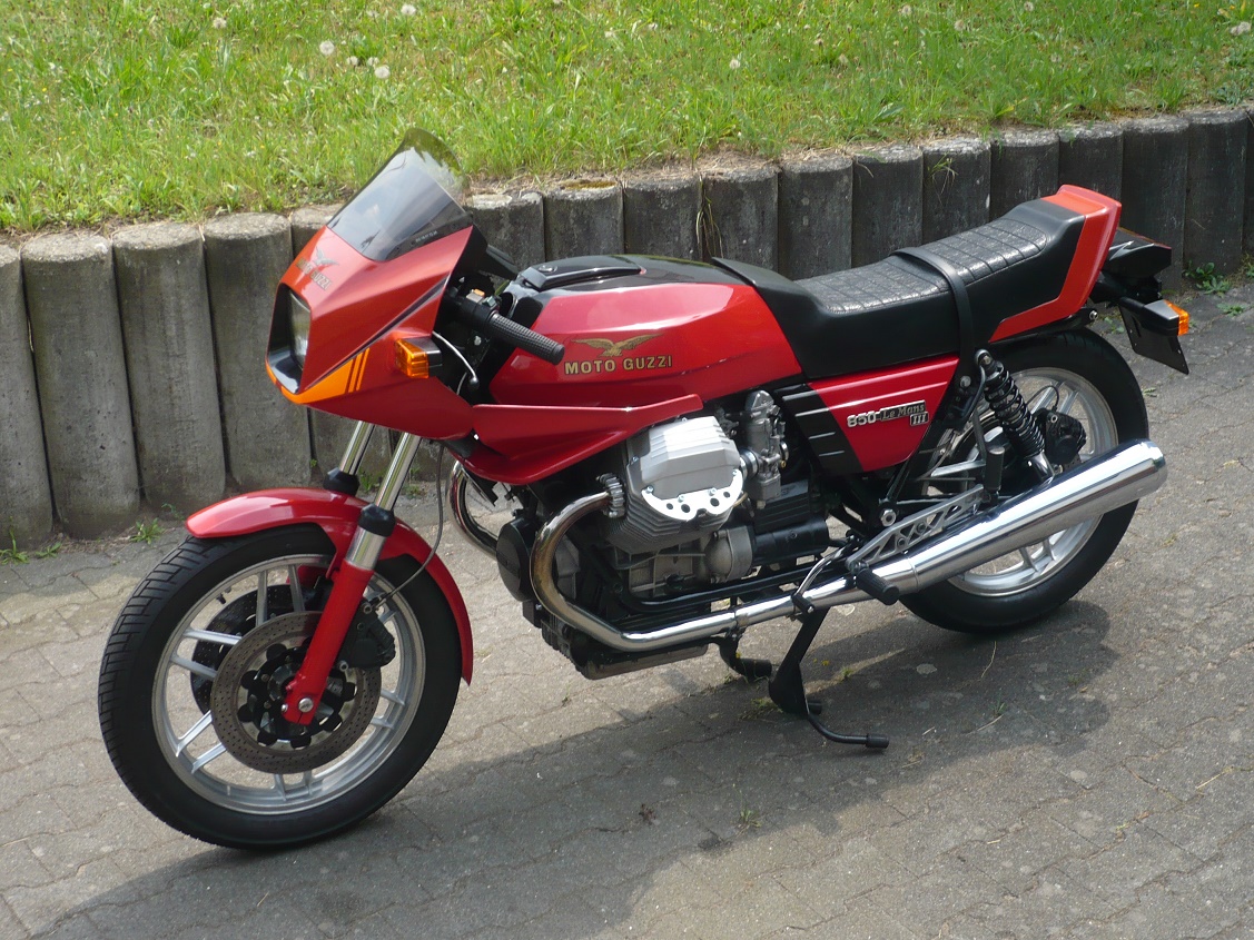

Re: It´s not a trick...

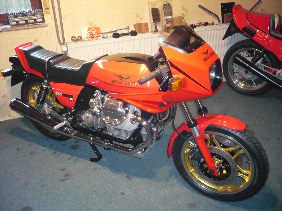

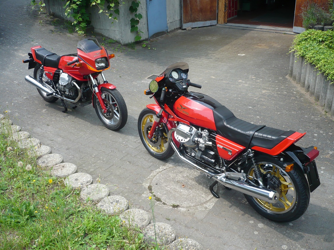

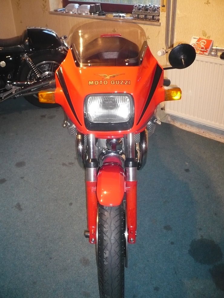

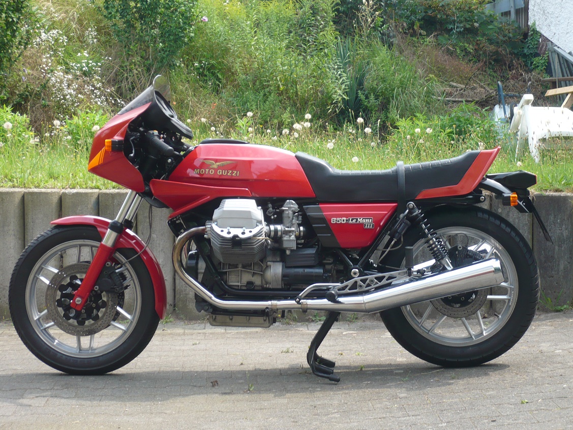

So endgültig fertiggestellt,
mit neuem Lacksatz,original Auspuff und ohne die orangenen "Müllabfuhraufkleber" auf der Verkleidung.

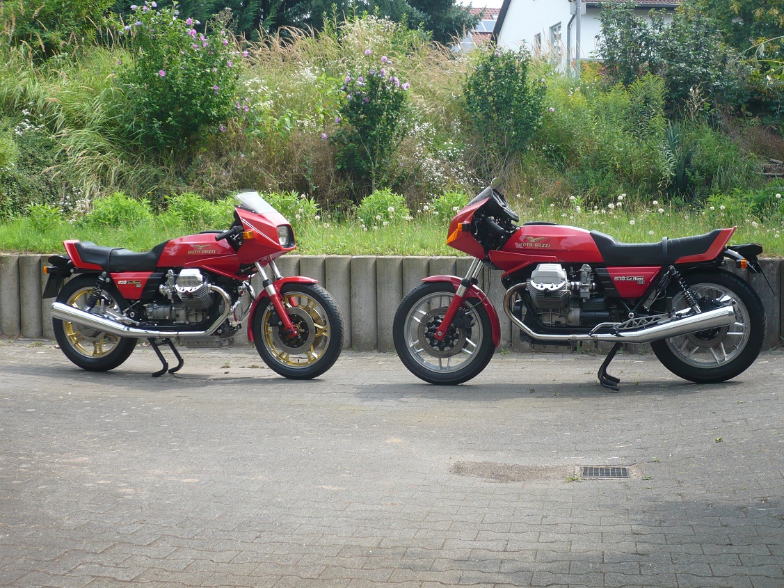

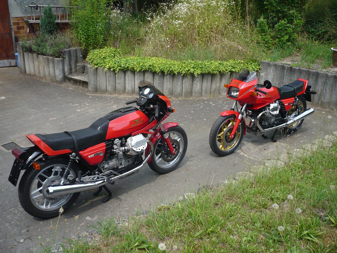

Eigentlich war ich nur auf der Suche nach ein paar Teilen...
Aber das Krauss´sche Virus scheint nicht heilbar zu sein. [Bitte anmelden, um diesen Link / dieses Bild sehen zu können.]
Zweieiige Zwillinge - sehr schön !!
Ich dachte Du bist längst schon wieder in Teneriffa. Hast Dich wohl an das
kalte Wetter gewöhnt. Kann Dir von den 40°C hier aus Wuxi etwas mitbringen ...
... ja Frank, daß ist das Problem mit den Ersatzteilen. Oft hängen an einem noch andere dran. Ungefähr der ganze Teile-Katalog [Bitte anmelden, um diesen Link / dieses Bild sehen zu können.]
So bin ich vor fünf Jahren ja auch zu meinem Zwilling gekommen. Allerdings sehen Deine deutlich besser aus!
Da muß ich wohl erstmal bei Dir in die Lehre gehen, um das erreichen zu können...

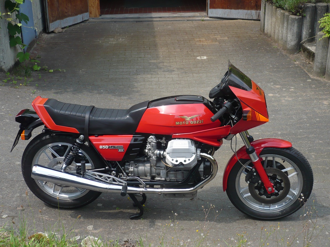

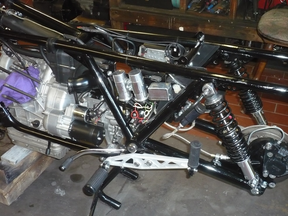

- Beiträge: 765

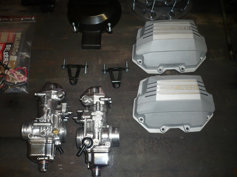

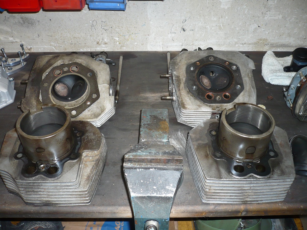

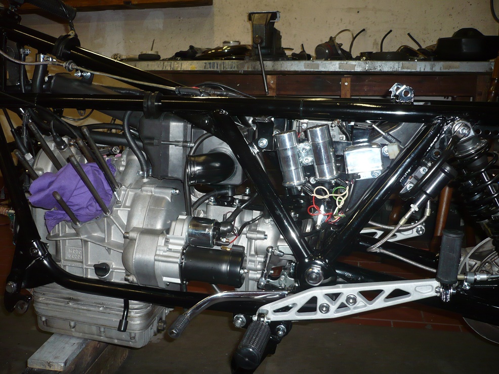

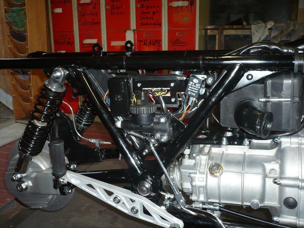

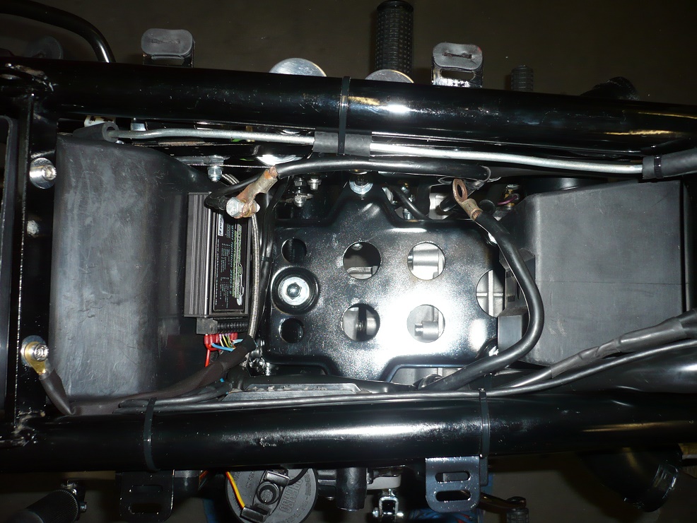

Eigentlich wollte ich bei der 2-ten LM3 nur die Vergaser reinigen...
ist leider wie üblich etwas ausgeufert und am Ende war alles zerlegt.
Langsam fügt sich wieder alles zusammen,incl. einiger Verbesserungen,Bitubo-Kartuschen vorne,Koni Dämpfer hinten,Stahlflex Bremsleitungen,neue Endtöpfe,neue Schrauben,neuer Lacksatz,erleichterte Schwungmasse,Sachse Zündung incl. Ducati Lima,überarbeitete Vergaser,diverse Lager und Dichtungen,Elektrik überarbeitet und ordentlich verlegt,etc....
Wird schon werden. Gruß

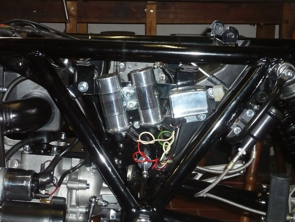

- Beiträge: 765

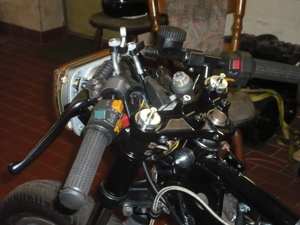

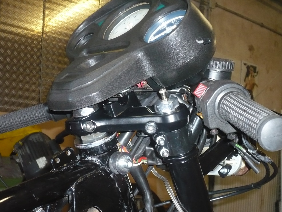

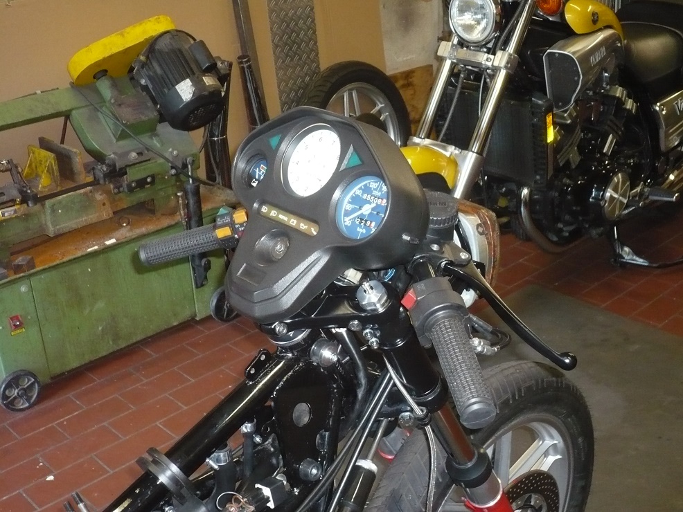

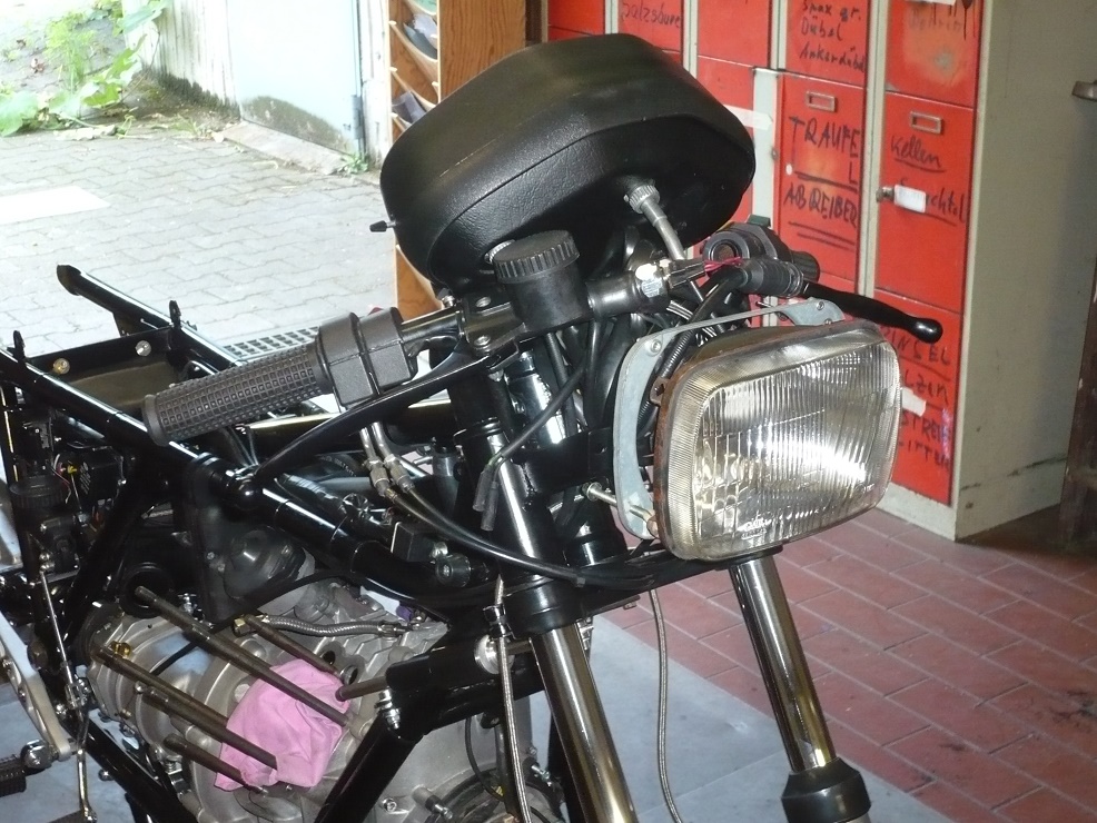

Im Lenkkopfbereich nähert sich auch wieder alles einem akzeptablen Zustand an.

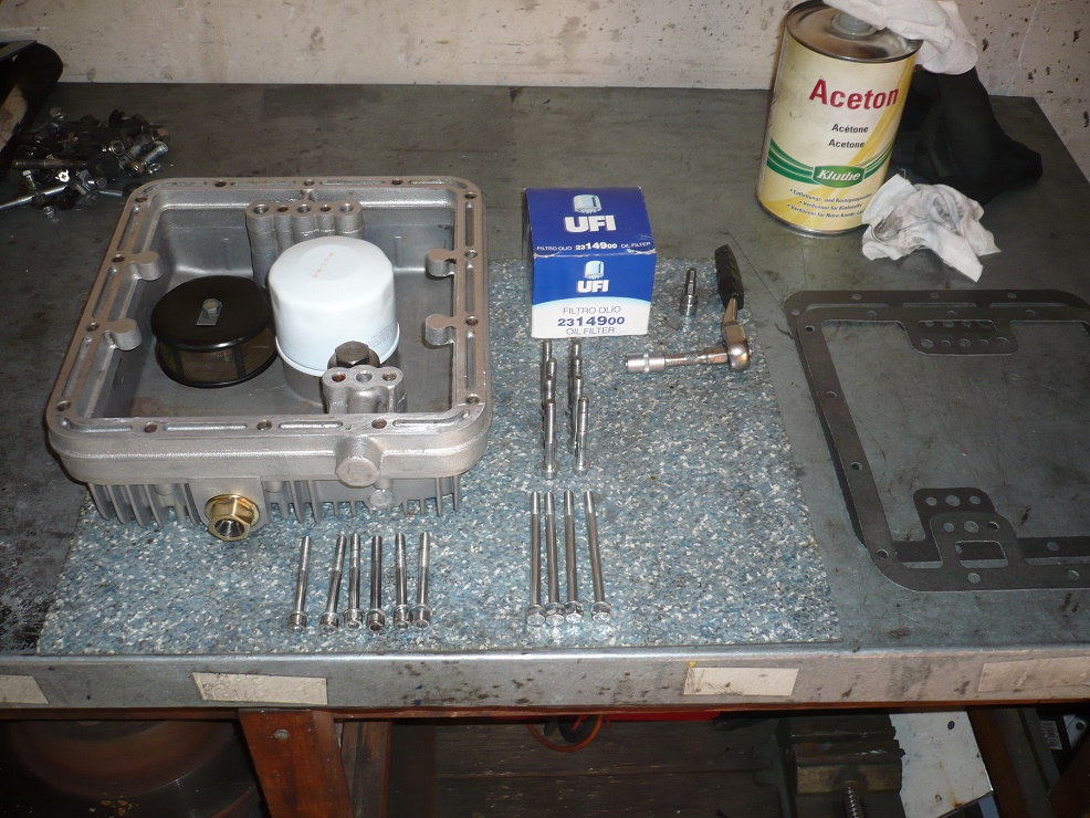

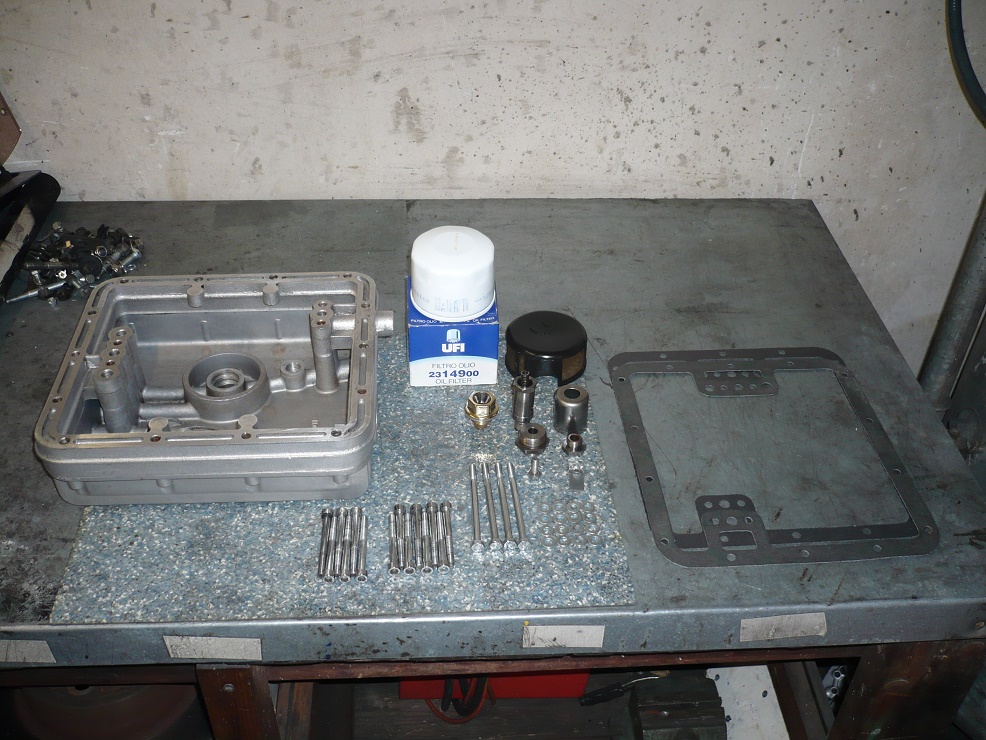

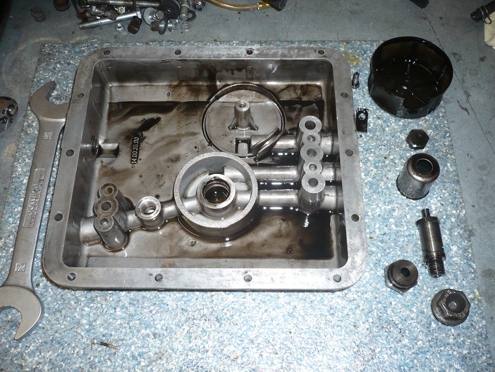

Da das Wetter nicht gerade zum Motorradfahren einlud,
eine morgentliche Andacht mangels Mitgliedschaft nicht in Betracht gezogen wurde,
verblieb nur eine meditativ,christliche Tätigkeit übrig.
Reinigung des "Beckens für geweihte,hochwertige Öle" und Vorbereitung zum Wiedereinbau.

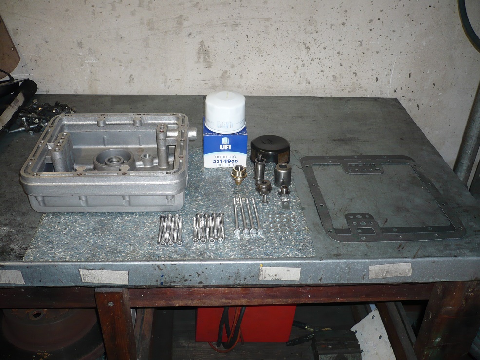

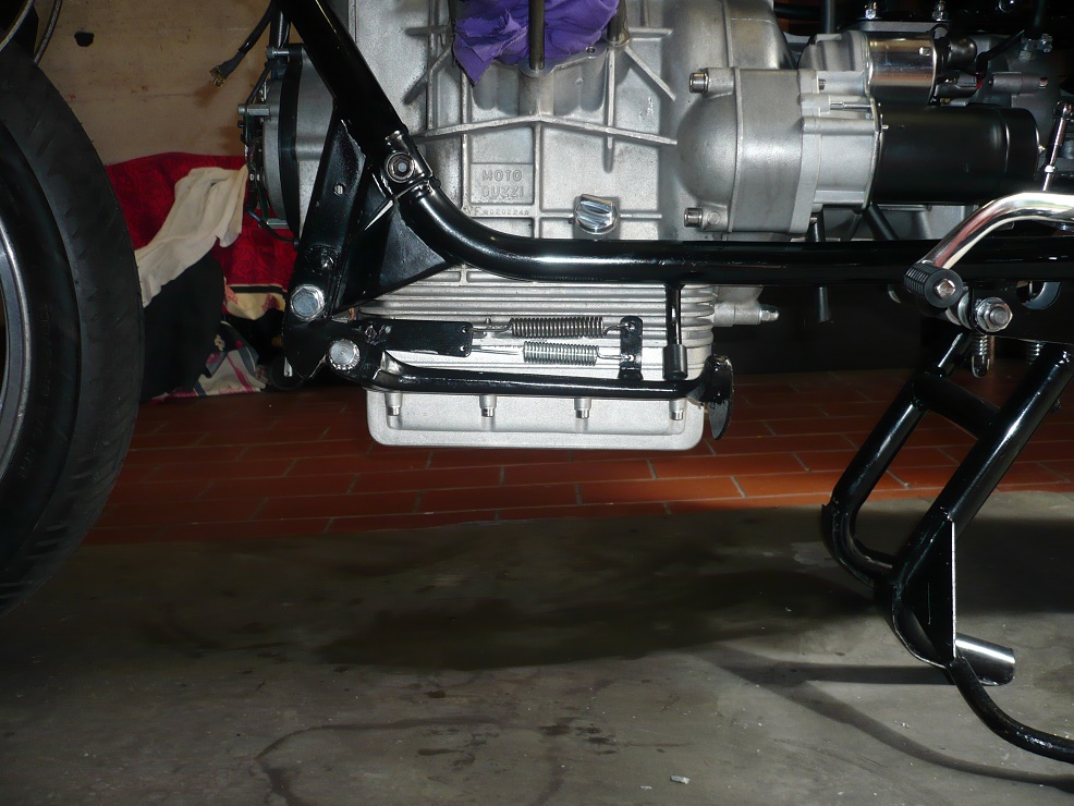

- Beiträge: 765

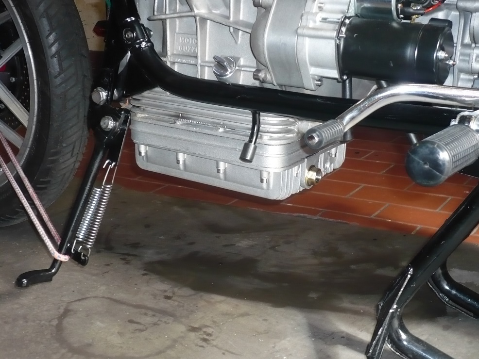

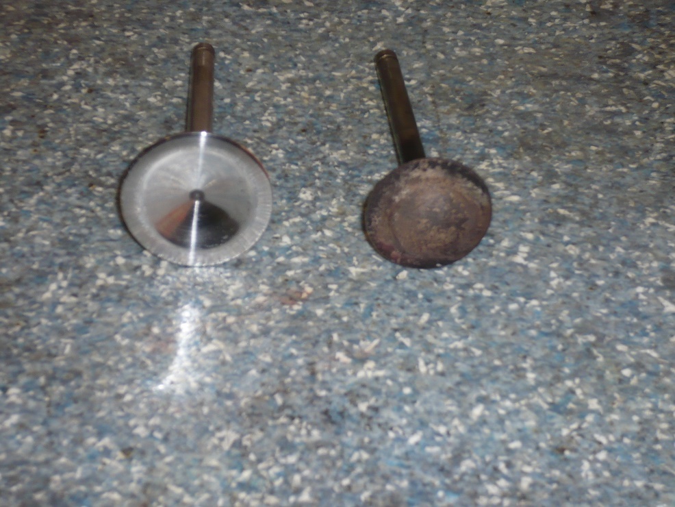

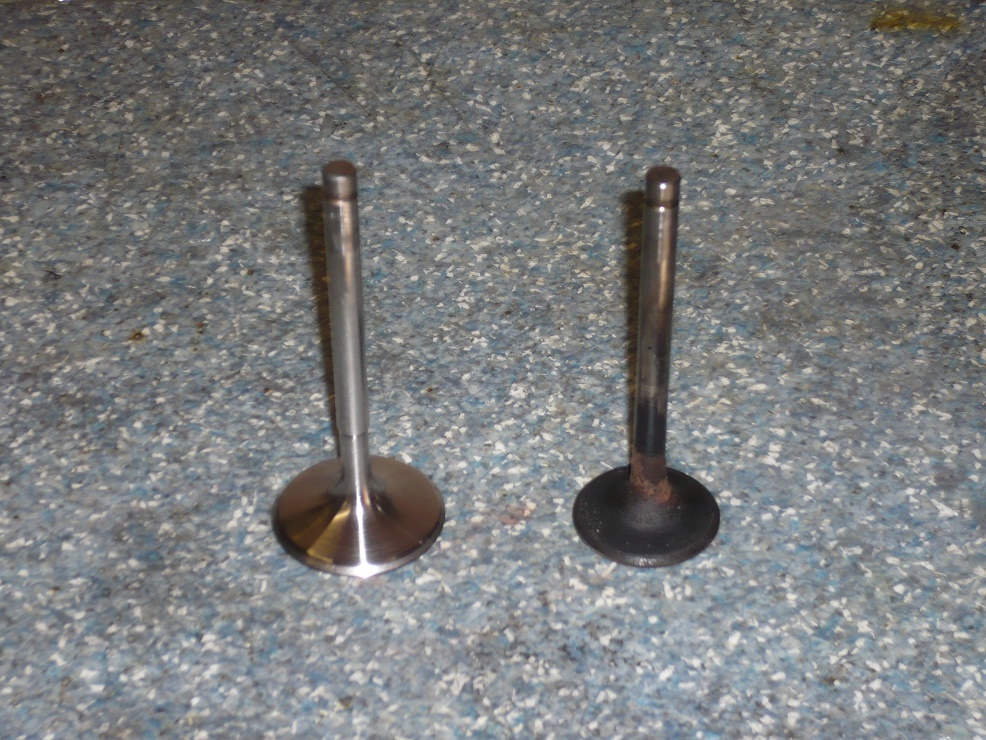

Ölwanne und Montage.

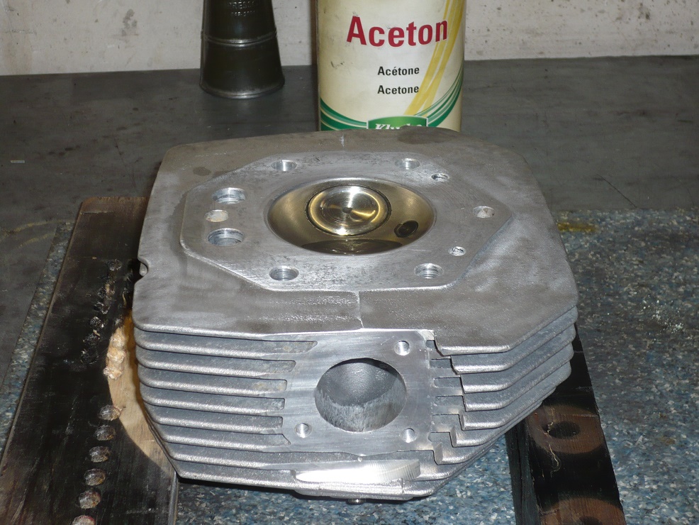

Ventile reinigen,prüfen der gereinigten,polierten und neu eingeschliffenen Ventile mit Aceton.
Nach 20 Minuten kein Flüssigkeitsverlust - sollte dicht sein.
