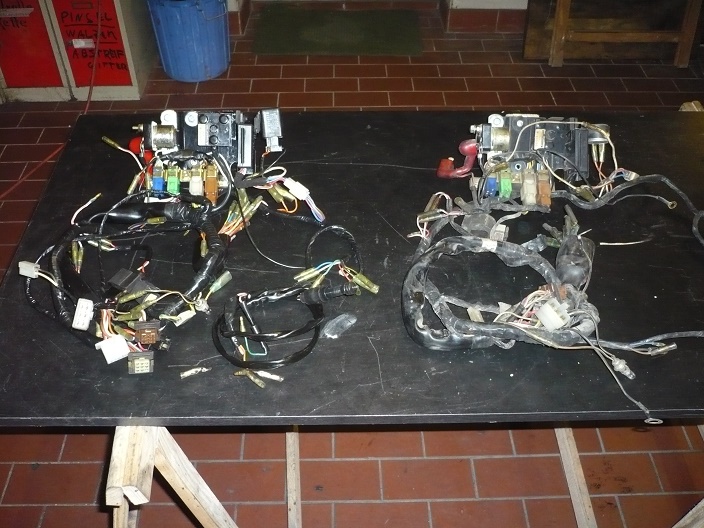

Beiträge: 776

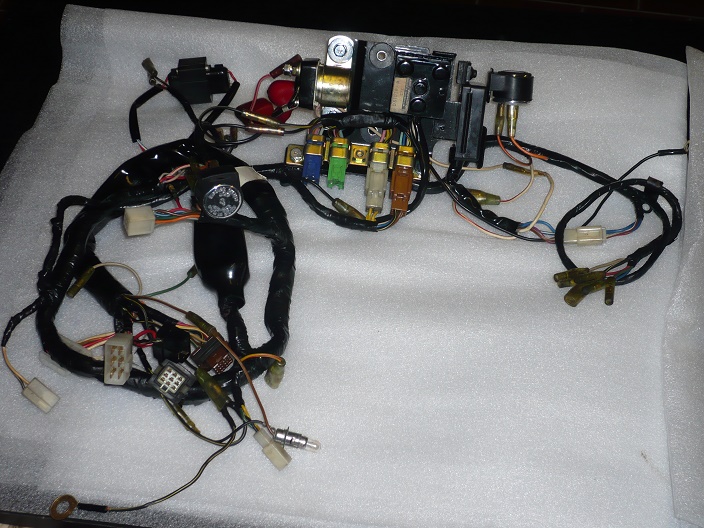

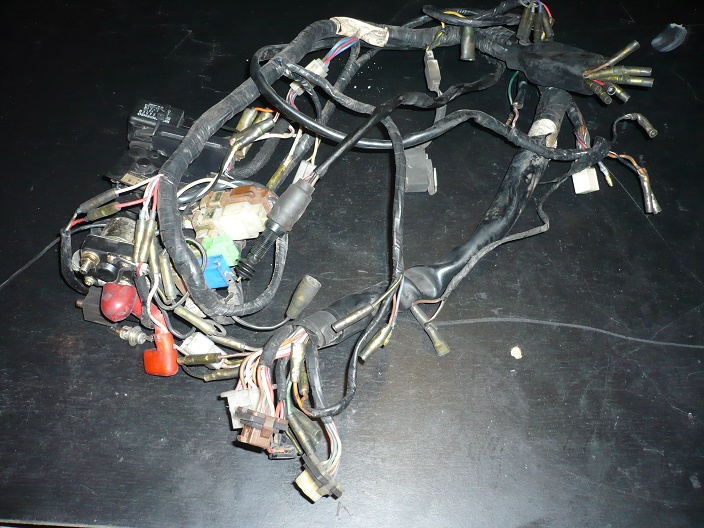

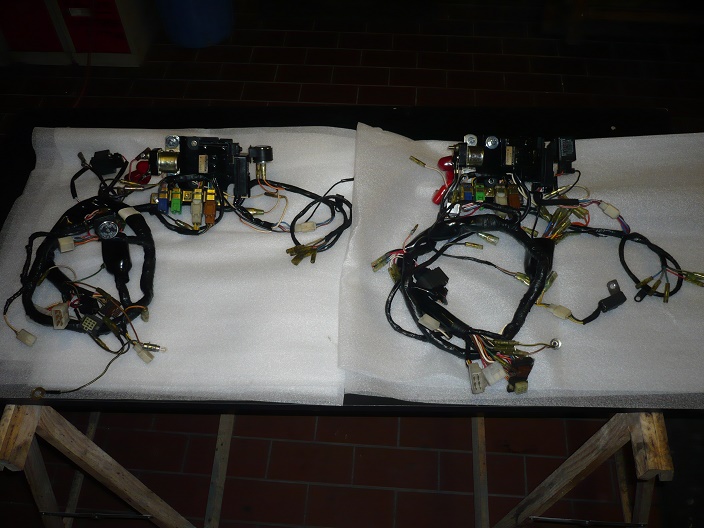

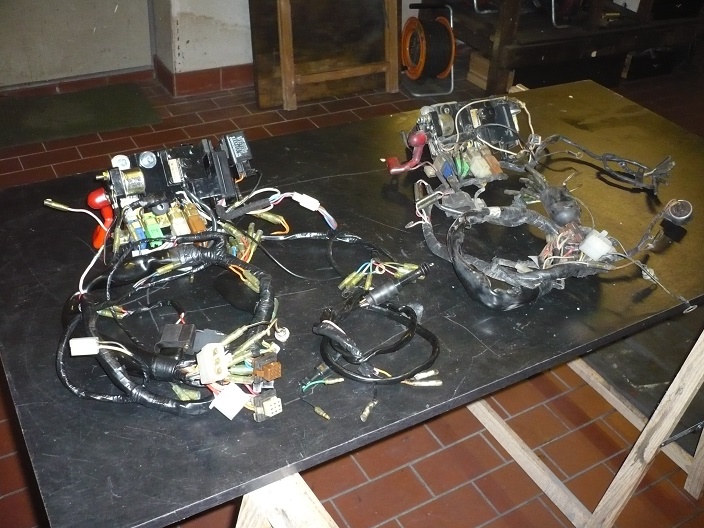

Kabelbaum Nr.1
Beiträge: 776
Fortsetzung
Beiträge: 776
Kabelbaum Nr.2 und diverse Kleinteile sind auch fertig.

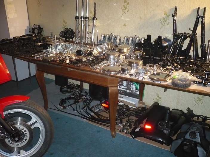

Beiträge: 776

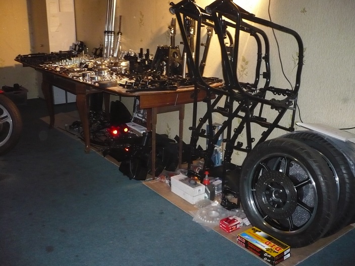

Das Wachstum des "Metallbaukastens" will kein Ende nehmen. [Bitte anmelden, um diesen Link / dieses Bild sehen zu können.]
Synchronrestauration-wer hatte bloß diese Scheißidee...
Beiträge: 3392
Du gibst alles - gib nicht auf !! Das Ergebnis wird überzeugend.
Das Gabelstandrohr wird morgen zum aufchromen und überschleifen gebracht.
Braucht ca. 2 Wochen. Sehe ich da ein neues Projekt ins Foto reinschauen ?!

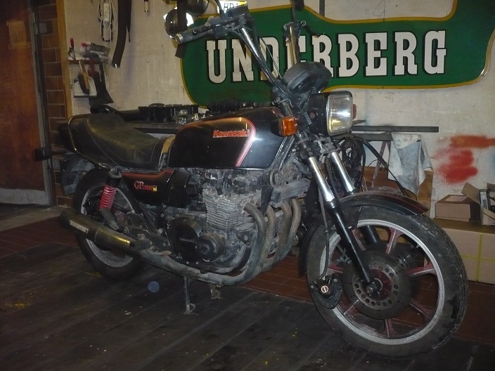

Seltenes Fundstück
Kawa-Easy Rider :
Der Lenker ist selbstverständlich von Peter Fonda handsigniert [Bitte anmelden, um diesen Link / dieses Bild sehen zu können.]
