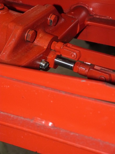

Bei Übenahme leckte die Hydraulik am Zylinder und mußte abgedichtet werden da sich schnell eine
große Lache auf dem Werkstattboden bildete. Ein O-Ring im Zylinder hat sich an der blanken Stellschraube
verabschiedet.

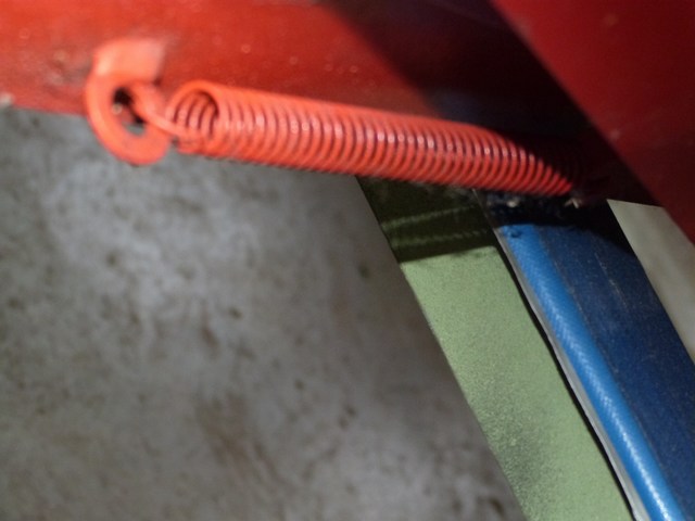

Als Absturzsicherung sind links und rechts je eine Rastenklinke angebracht, die beim drücken des
Ablaßhebels mechanisch anhebt und die Bühne senken lassen soll.
Die Funtion der Klinken war aber nicht gegben, so daß sich bei dem vorhandenen Ölverlust die Bühne absenkte.
Der Grund dafür ist die mangelhafte Lagerung der Klinken bzw. deren unkorrekte Einstellung.
Zudem sind die beiden Zugfedern die die Klinken einrasten lassen sollen zu schwach dimensioniert was
ebenfalls zur mangelhaften Funktion beiträgt.

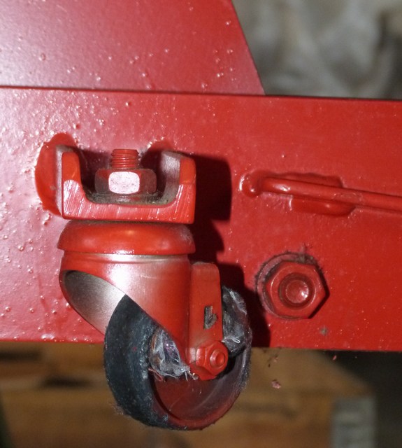

Die Feststeller sind die selbe Kosntruktion. DIe Qualität der Ausfühung ist gelinde gesagt bescheiden.
Die Federn können sich verdrehen und stellen eine Verletzungsgefahr dar.

Stabilere Ausführung mit größerem Eigengewicht. Muß überabeitet werden und sollte auch auf dem Boden befestigt
werden. Hydraulikleck muß abgedichtet werden. Die Federn an den Feststellern müßen geändert und die Zugfedern

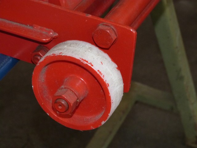

Die neue Bühne ist aus stärkerem Strukturblech zusammengeschweißt und hat
etwas größere Bockrollen aus Kuststoff gegenüber dem Gußrollen der alten.
Die Lenkrollen sind auch nicht wirklich besser.
