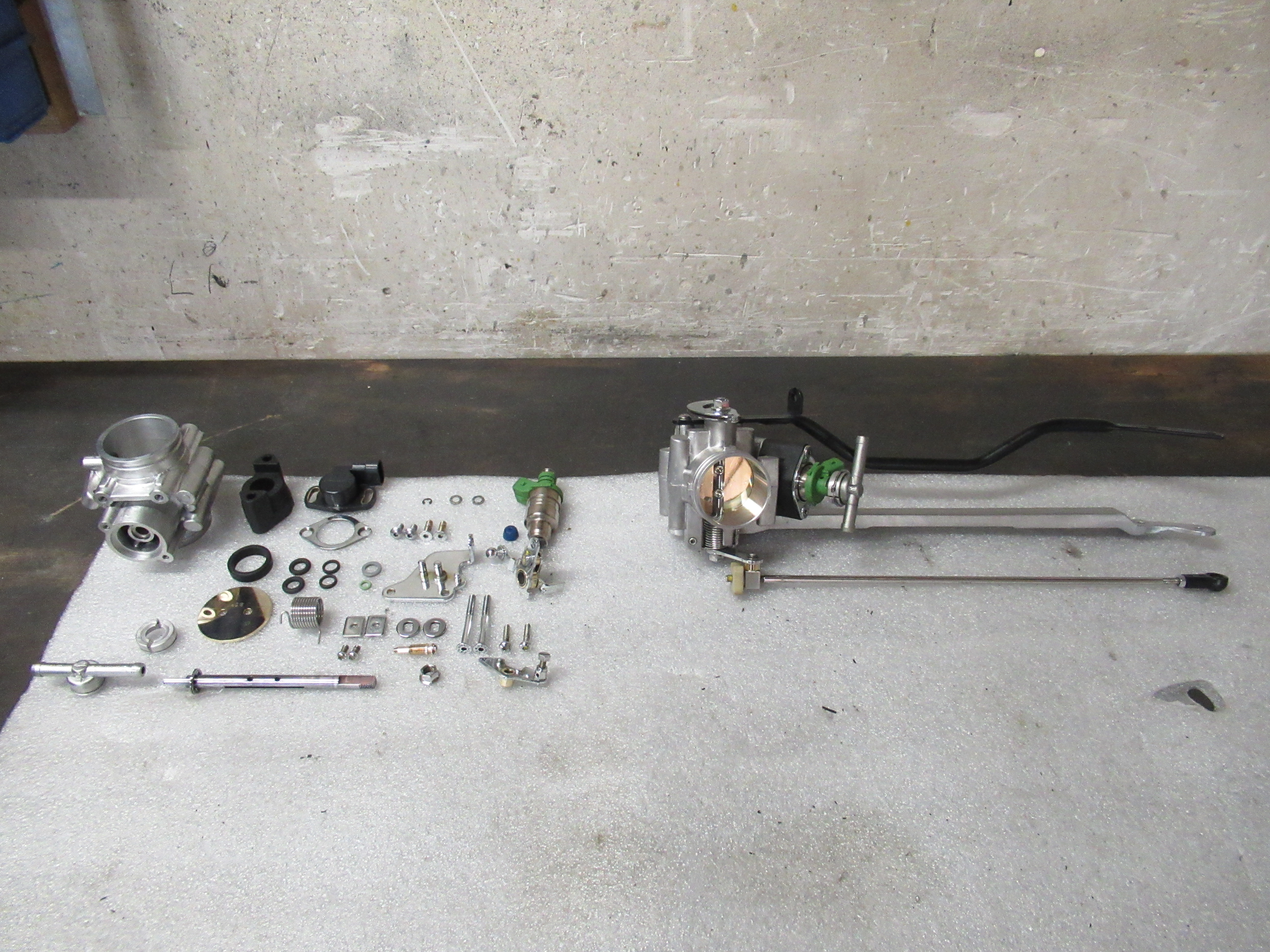

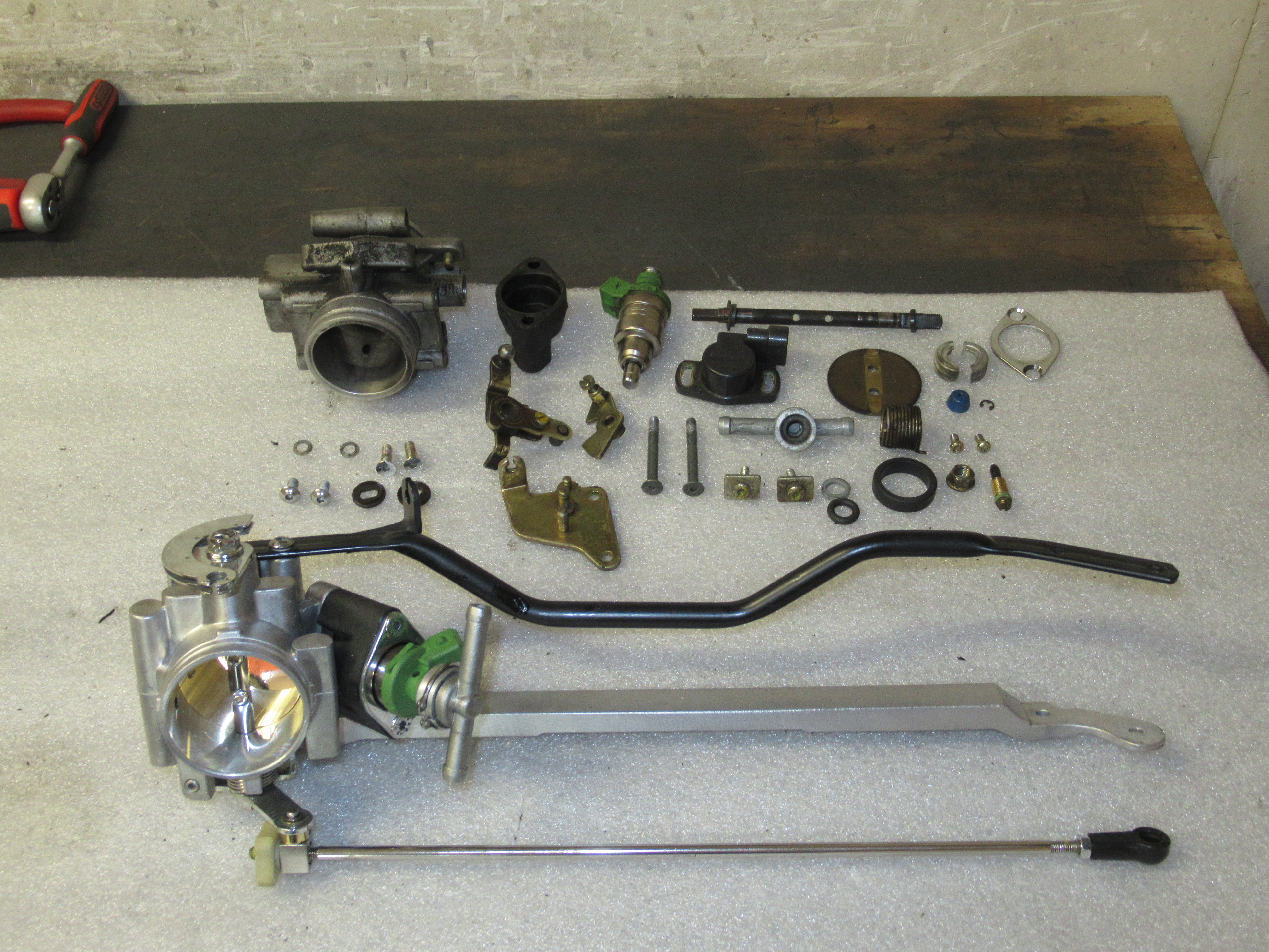

Heute habe ich mal begonnen die Einspritzanlage zu zerlegen.
Ein paar Teile sind bereits gereinigt.
Danach wurde bei bestem Wetter die Guzzi noch etwas bewegt.
Logischerweise ist die zerlegte Anlage zur Reserve gedacht.
Re: Moto Guzzi - It´s not a trick...
So heute war die linke Seite dran,
gereinigt und einige Dichtgummis ersetzt.
Für Erich
Hier mit den Teilen der ungereinigten rechten Seite im Hintergrund.

Nur um nicht aus der Übung zu kommen.
Die Einspritzanlage habe ich über Ebay Kleinanzeigen erworben.
Wenn ich die originale optimieren würde könnte ich derzeit nicht mehr fahren, also eine 2-te besorgt.
Der Austausch geht dann schnell.
91 PS besser als 48 PS? Ja auch.
Leicht vorgebeugt sitzen ist besser für mich, da mit weniger bis keinen Rückenschmerzen verbunden.

Rechte Seite:
Wieder Zusammengebaut:
