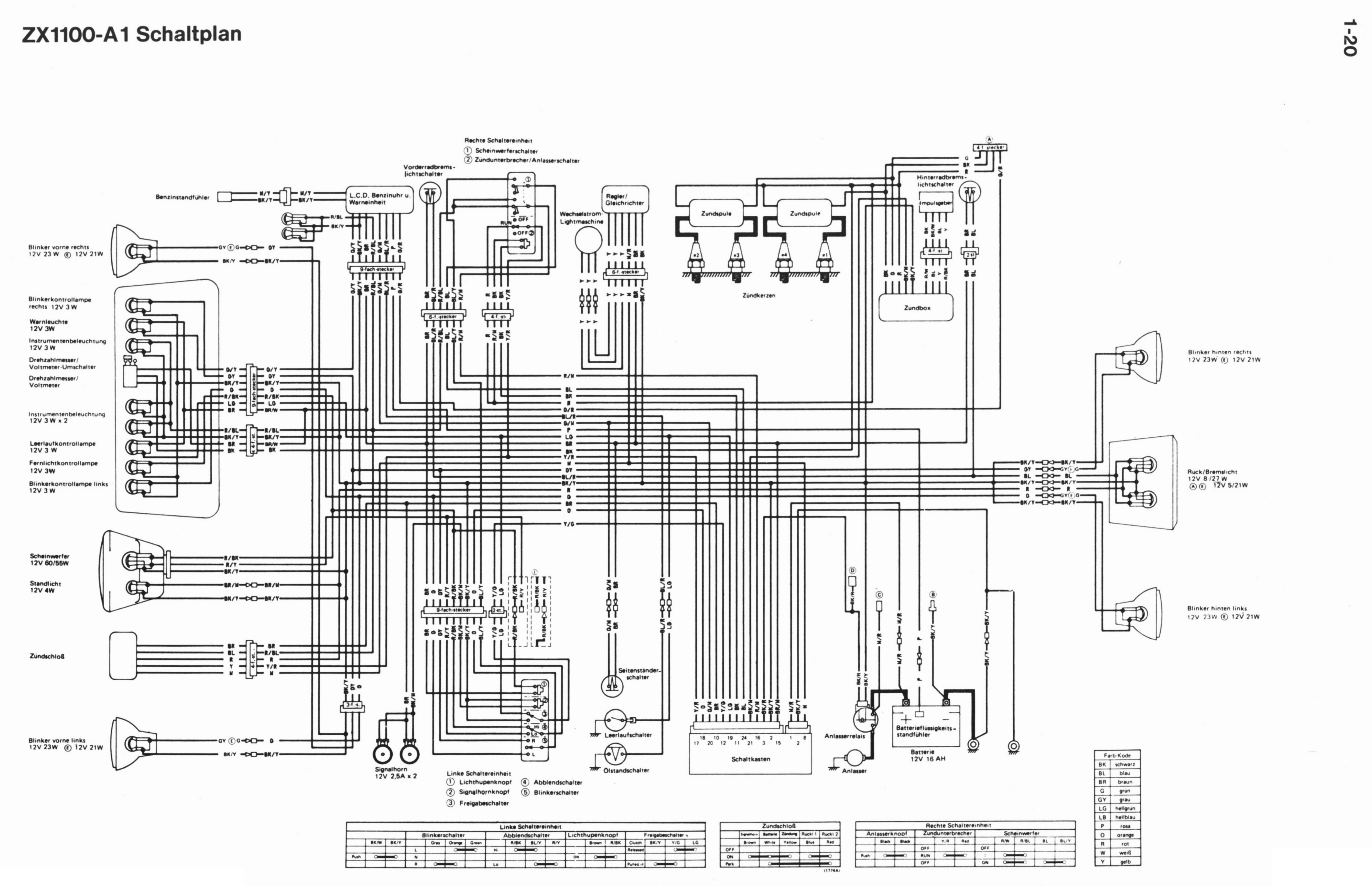

besichtigen. Dazu habe ich sie am Tag zuvor laufen lassen. Dabei trat auf der LCD
Anzege der Fehler "Oil" auf. Der Ölstand war aber OK, so dass ich den Öldruckchalter
in Verdacht hatte.
Nach einem Blick in den [Bitte anmelden, um diesen Link / dieses Bild sehen zu können.] fiel mir auf, dass sie nur einen Ölstandschalter hat.
Also machte ich mich unter den Seitendeckeln auf die Suche.
Unter dem rechten Seitendeckel fand sich u.a. der Igniter.
Dort habe ich mal die Steckkontakte getrennt und mit Contact Spray eingesprüht.
Den Igniter auch gleich ausgebaut und gereinigt sowie gleich auch die Kontakte eingesprüht.
Unter dem linken Seitendeckel findet sich der Benzinfilter und die Fusebox (Sicherungskasten).
Auch hier wurden die Steckkontakte getrennt und mit Contact Spray eingesprüht.
Um die Fusebox zu öffnen habe ich ewig rumgemacht, bis ich die Schrauben zum
öffnen gefunden habe. Man stelle sich vor, dies bei Nacht und im Regen machen zu
müssen - keine Chance.
Unter der Abdeckung sah alles gut aus.
Danach alles wieder zusammengebaut und siehe da, der Fehler war weg.
