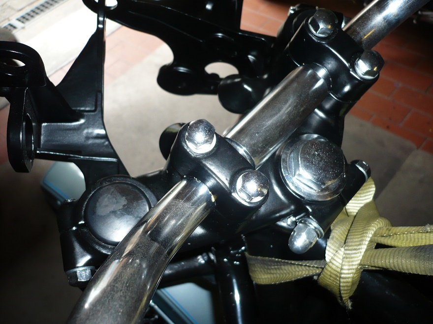

Sehe ich an den Schlauchschellen und am Gelenkbolzenende noch minimalste Schmutzablagerungen? ;)

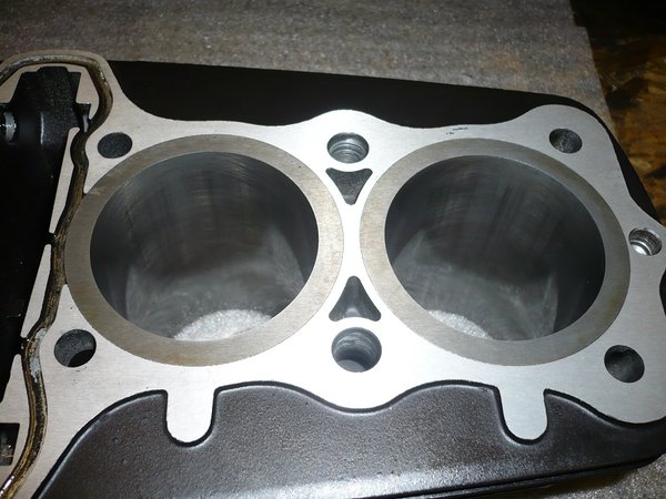

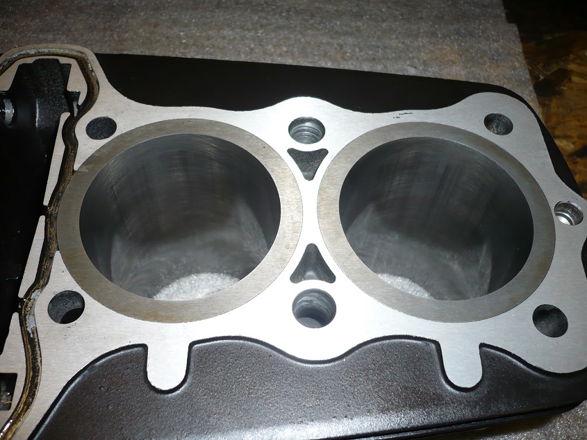

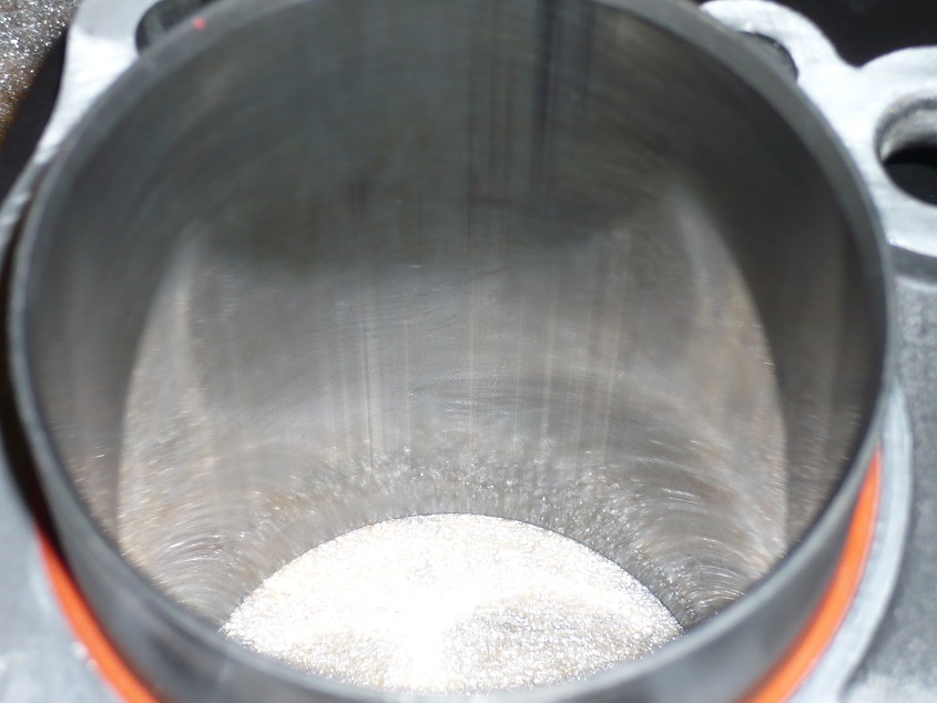

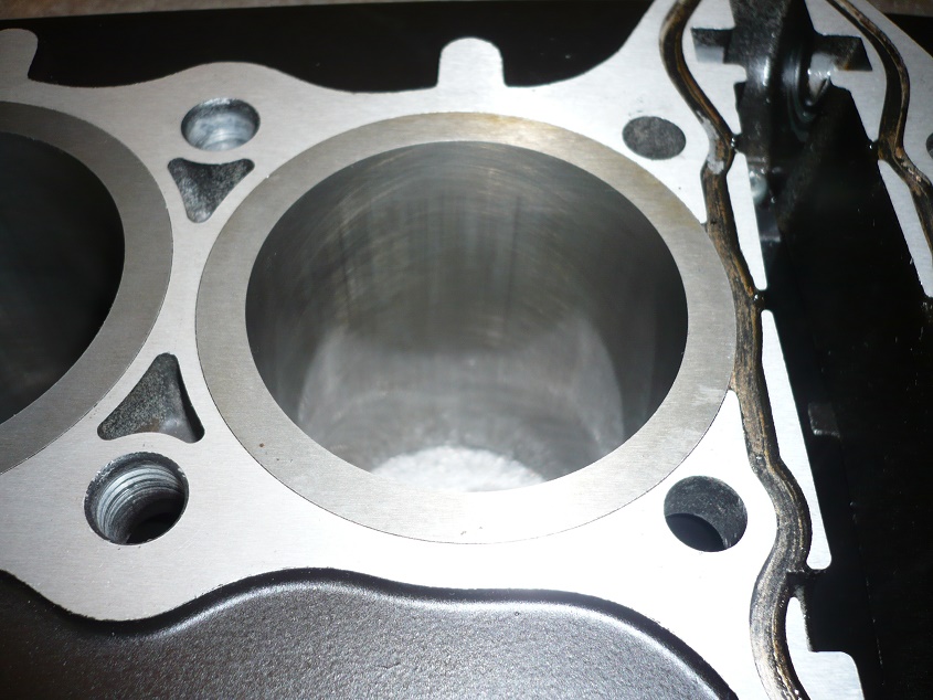

Mittlerweile sind wir wieder zwei Schritte rückwärts gegangen.
Grund:
Durchdrehen des Motors im Stand (ohne Kerzen) nur unter großem Kraftaufwand.
Nachdem Kolbenspiel,Ringspiel,Ringstoßspiel überprüft und vermessen waren,sind diese als korrekt zu betrachten.
Ursache für die bereits nach einigen manuell ausgeführten Kurbelwellendrehungen (Öl als Schmiermittel wurde reichlich verwendet) vorhandenen Laufspuren in den Zylindern sind extreme Kolbenringspannungen.
Es ist auf den Bildern leider nicht so deutlich zu sehen,wie es sich in der Realität darstellt.

Beiträge: 760
Die Lösung des Problems wird seitens Peter angegangen,der sich sicher noch dazu äußern wird.
Beiträge: 3180
Wir bekommen andere Kolbenringe ...
.... mit geringerer radialer Tiefe. Diese werden verwendet um
weniger Reibung zu haben = weniger Spritverbrauch.
Werden ausgemessen und uns zugeschickt ....
Beiträge: 760
Das von Peter angeführte Zitat der Auskunft des Betriebes der den Zylinderblock überholt ,sowie Ringe und Kolben geliefert hat,
darf wohl so gedeutet werden:
Das Problem,daß durch übergroße Ringvorspannung entsteht,nämlich hoher Verschleiß,Minderleistung und erhöhter Kraftstoffkonsum,ist wohl nicht neu und dem Lieferanten bekannt gewesen.
Welcher Endverbraucher nimmt auch schon einen Motor, nachdem er nur 20-30 mal von Hand durchgedreht wurde, wieder auseinander?

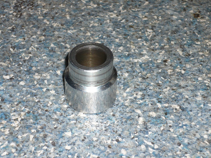

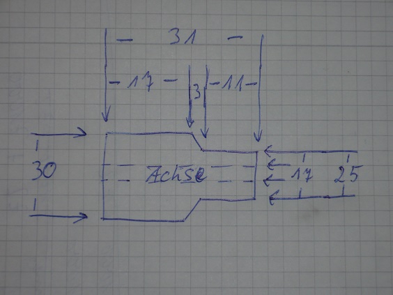

Beiträge: 3180
Welche Abmessungen hat den die Distanzhülse ?!
Beiträge: 760
Maße gibt´s heute Abend.
Beiträge: 760
Maße Distanzhülse:

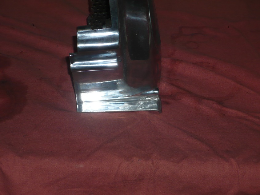

Haarriss unten rechts auch geschweißt.Jetzt noch beipolieren.
